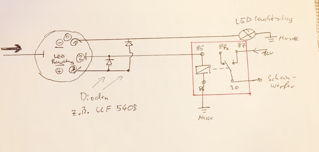

Auch wenn es nur LED Schalten soll, ich würde Relais nehmen.
Gibt's ja schon ab ~4 Euro.
Dann nen 3 stufigen Schalter (0-1-2) und von Pos 1 auf Relais 1 und Pos 2 auf Relais 1+2 ne Steuerleitung ziehen.
Bevor du dir nen Wolf suchst. Dann hast du auch mehr Auswahl beim Schalter.

Hab in meinem "jugendlichen Leichtsinn" auch vergessen, dass in die Leitung Plus2 zu Relais 1 noch ne Diode rein muss, da sonst bei Plus 1 auch Plus2 geschaltet ist.

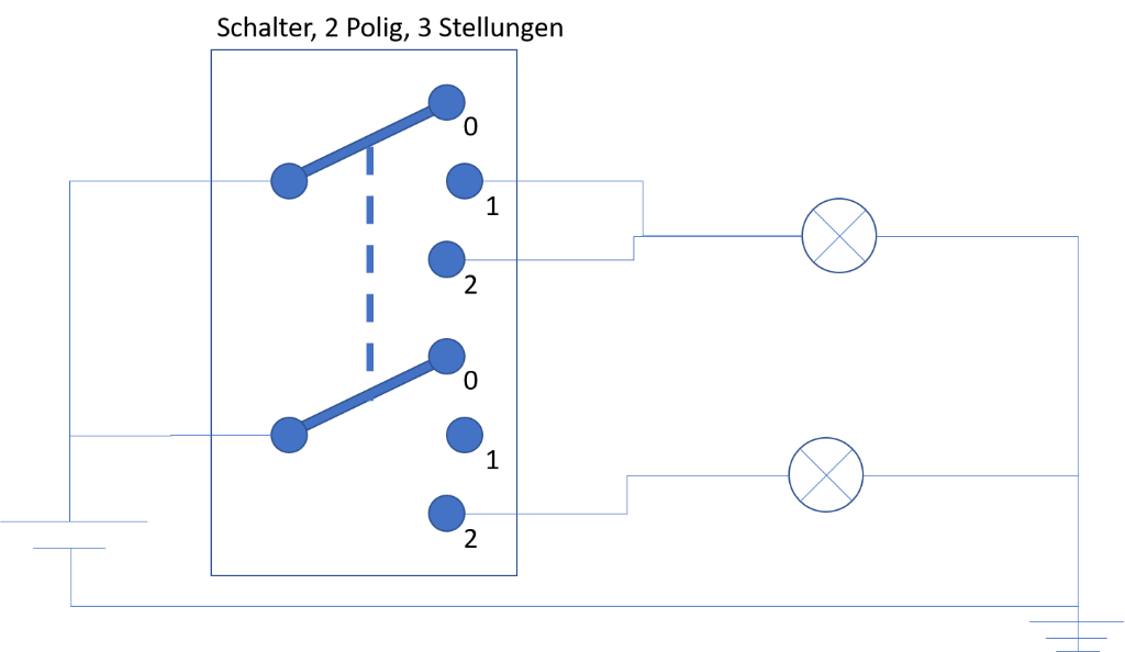

Re: 2 stufiger Schalter für Zusatzscheinwerfer gesucht
Wäre auch eine Lösung, einen doppelten Umschalter mit Mittelstellung zu verwenden? Das wäre dann eine I-0-I Konfiguration. Die Umschalter kann man so verschalten, dass die obere I-Stellung nur eine Leuchte an ist, in der unteren I-Stellung beide Leuchten. Und das ohne Dioden. Diese Schalter würde es zu Hauf geben.
