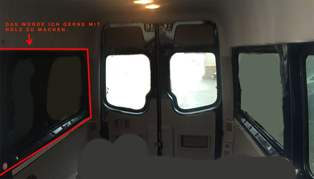

2.Ich würde gerne die beiden Hinteren Scheiben mit Holz verkleiden (siehe Foto). Unter und über der Scheibe ist eine Mercedesverkleidung, die ich ungern Abnehmen möchte, aber rund um die Scheibe ist noch Platz und das würde ich gerne komplett zu machen. Gibt es da Vorlagen, Einbausätze oder so etwas? Ich will ungern Löcher bohren. Sind hinter den Plastikkappen am unteren Fensterrand Befestigungsmöglichkeiten?

Es tät mich sehr wundern, wenn es eine Innenverkleidung für Fenster gäbe...
Ohne Sonderlösungen kommst du kaum hin! Ohne Bohren geht wohl nur kleben. Aber vielleicht gibt's ja bessere Tipps, wenn du deine Pläne näher erläuterst.

Bei dem Fenster will ich eigentlich nur dass es zu ist, falls hinten eines von den Cases in einer Kurve verrutsch will ich nicht, dass es durch die Scheibe schlägt.
Kleben hört sich erstmal nicht so vertrauenswürdig an. Dann muss ich wohl bohren. Ich hatte gehofft es gibt dafür vielleicht schon eine Lösung. Ich habe auch einen Ausstatter angefragt, der meinte, dass sie mir mit ihren Lösungen nicht weiter helfen könne, wenn ich eine Dachverkleidung habe.

Ich hab nicht auf dem Schirm, wie viel "Blech" an der D-Säule noch zu sehen ist - ansonsten würde ich vermutlich dort & an der C-Säule ein paar Blindnietmuttern setzen. Dann kannst du eine verschraubbare Platte nehmen und das Ding relativ einfach auch wieder entfernen. Entweder weil's zwischendrin in der letzten Bank schöner mit Fenster ist, oder weil du die Karre weiterveräusserst. Sauber gemacht fällt das niemandem auf.
Für die Cases würde ich die Airlineschienen ausgiebig nutzen. Ein schwung Spanngurte mit entsprechenden Fittings kostet weniger, als ein herumfliegendes Case im Ernstfall anrichtet.

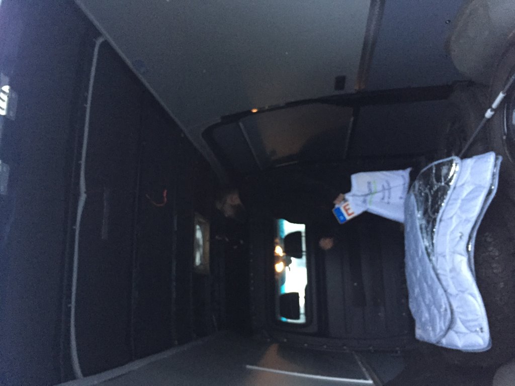

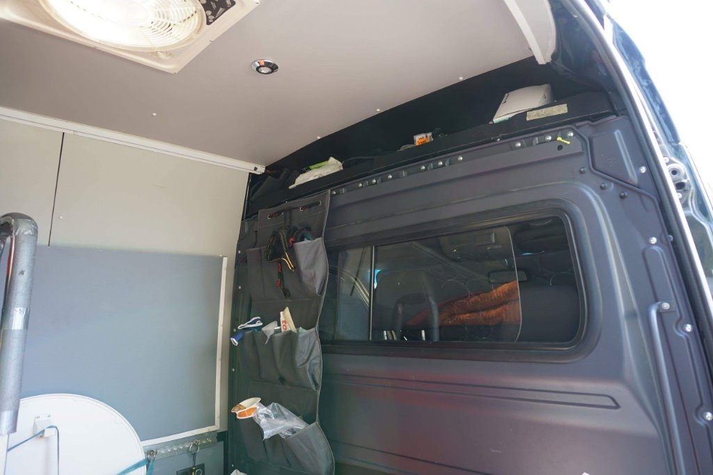

zu der Fensterthematik. Der Vorbesitzer von meinem Sprinter hat die Seitenscheiben im Laderaum wie unten in den Bildern zu sehen zu gemacht. Hoffe man erkennt es. Habe leider keine besseren Bilder gemacht bevor ich es entfernt habe. Die Scheiben waren mit den Wabenplatten verdeckt. Konnten einfach in den rundherum angefertigten Rahmen gesteckt/geschoben werden und auch wieder entfernt werden. So war es komplett dunkel. Um die Scheiben waren saubere L Profile aus Plastik verschraubt.
Hoffe das hilft weiter.
Fande die Lösung an sich sehr gut, sauber und einfach nachzubauen.
Grüße aus Erfurt
