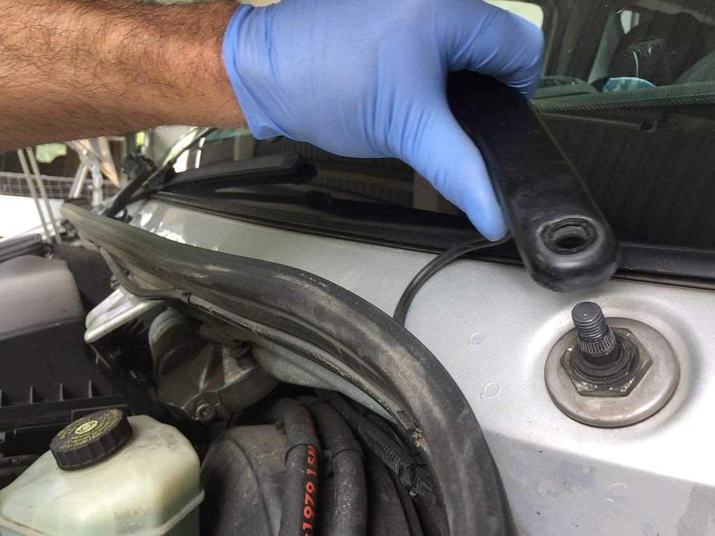

Hallo Schorsch,
erstmal danke für den Tipp, hab alles bestellt und grade montiert, absolut geiles Wischen, ganz andre Hausnummer als die alten starren Düsen, die ich schon 11 Jahre am Vorgänger hatte
und nie zufrieden war !!
Ist laut Aufdruck für alle Sprinter ab Baujahr 3/2018 BR 907 ; BR 910 und LHD. Ich meine sollte auch an meinen CDI von 2007 passen. Montage ist einfach, Schlauchanschlüsse am
Wischerarm nur anschließen und festschrauben !
Preis ist natürlich stolz, komplett 2 Arme und 2 Wiwscherblätter 164,76 brutto

Ah, die Arme muss man auch tauschen.
Habe ich das richtig gelesen oder gehört, dass diese Wischblätter permanent beheizt sind?

Guten Morgen,
die neuen Arme haben den veränderten,verlängerten Schlauch incl. und die Düsen entlang der gesamten Arme. Beheizt ist nix

Hallo Achim,
die wurden an meinem neuen 910er montiert, aber ich geh mal davon aus, wie schon Schorsch vermutet, daß sie auch an einen 906 passen sollten, habe allerdings keine
Vergleichsmöglichkeiten ! Bei Bedarf kann ich die Masse der Blätter und Arme mal hier einstellen.
