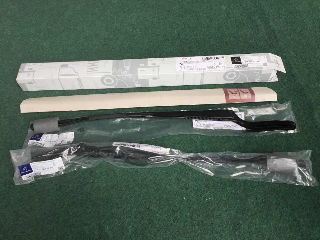

So, ich kann Vollzug melden!
Dank Rosi habe ich nun auch die Wischerarme für den 907/910 bekommen. Abwicklung hat bestens geklappt, dafür auf diesem Wege herzlichen Dank!
Heute habe ich sie montiert. Und was soll ich sagen: es sind Welten!

Hier sieht man wunderbar, wie die Originaldüsen des 906 überhaupt nicht wunderbar funktionieren. Das Wasser sprüht überall hin, nur nicht auf die Scheibe. Es wird vorher vom Fahrtwind förmlich von der Scheibe weggerissen. Der Effekt tritt schon bei ca. 60 km/h ein.
In
THE WIPER
Episode 2
https://youtu.be/msJd3wrvA0o
Zwar im Stand aufgenommen, für Aufnahmen während der Fahrt wurde es zu dunkel. Aber ich habe noch eine Probefahrt gemacht, es funktioniert wunderbar!

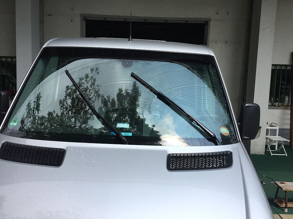

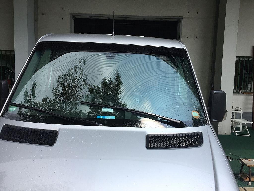

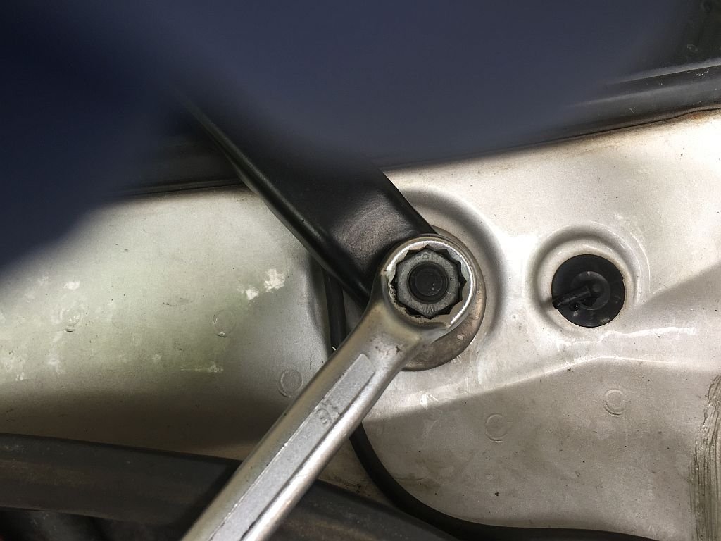

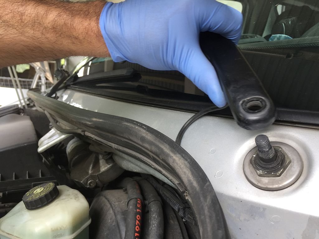

-Frans- hat geschrieben: 19 Apr 2021 13:18 Hat jemand Bilder davon?
beide Scheibenwischerarme
Abdeckkappe ab, um Schraube abzuschrauben
Wischerarme wechseln
Wischkamm benutzen
Wischkamm benutzen
sich über eine saubere Scheibe freuen
