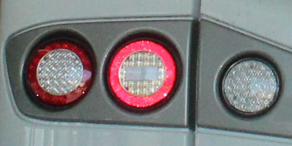

Bei mir sind ebenfalls universelle LED Rückleuchten verbaut. Für jede Leuchtenfunktion eine eigene Leuchteneinheit. Falls da mal eine kaputt gehen sollte, schaue ich erst nach, ob sie reparierbar ist. Meist sind es doch nur gerissene Leiterbahnen oder kalte Lötstellen. Selbst einzelne LEDs der Leuchten sind tauschbar. Dass da eine gewisse Vorschrift besteht, lasse ich erst einmal außen vor stehen. Selbst wenn ein Kompletttausch nötig wäre, bei mir käme als Ersatz wieder eine LED-Rückleuchte zum Einsatz.

Wenn mich nicht alles täuscht, kommen meine Rückleuchten von Jokon Leuchten-Systeme. Die beiden äußeren Rückleuchten gehören zur Serie L730, die inneren zur Serie L720. Die Preise dazu sind zwar immer noch unverschämt hoch, im Zweifelsfall aber tragbar. So sieht das bei mir aus:
Jokon LED Rückleuchten
