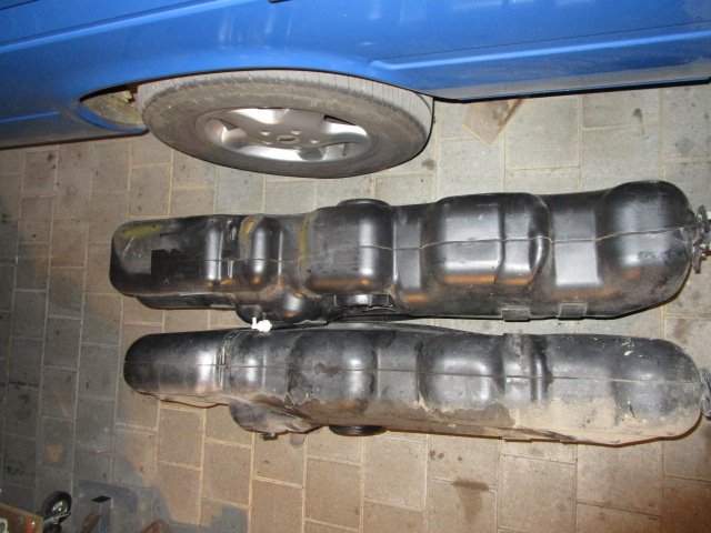

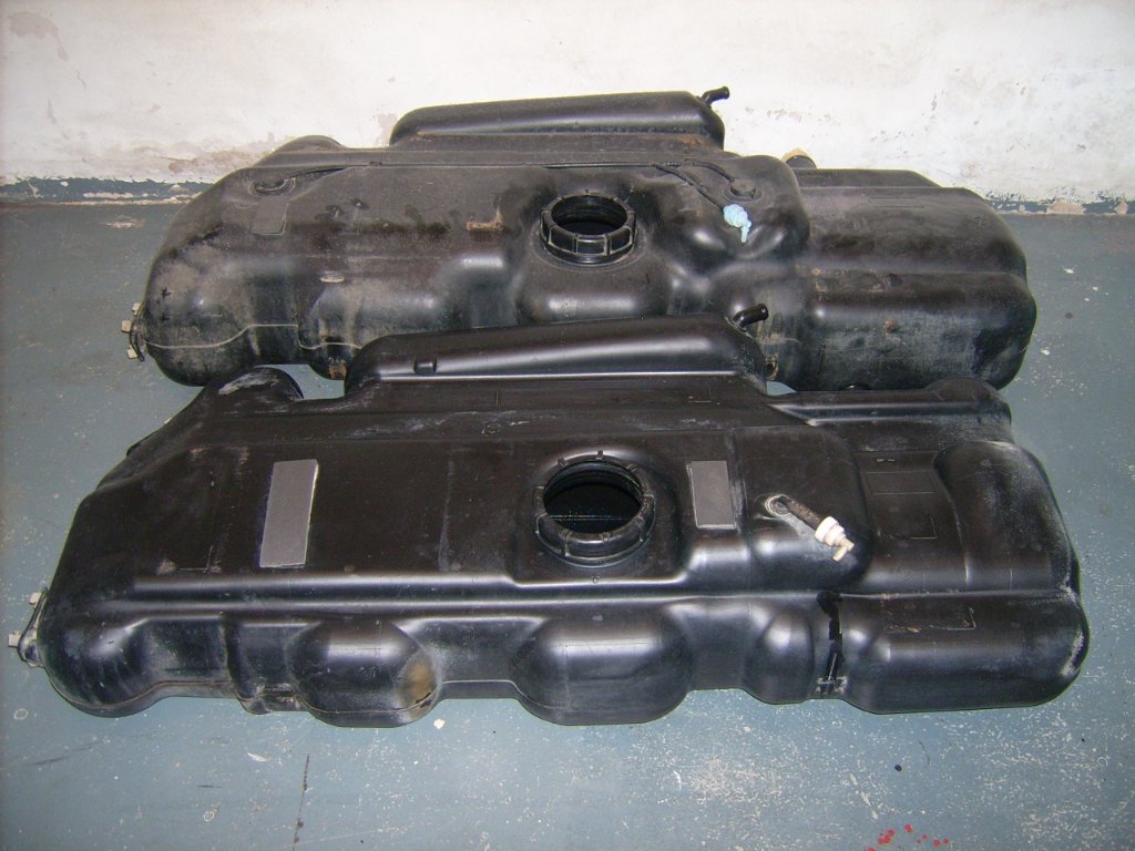

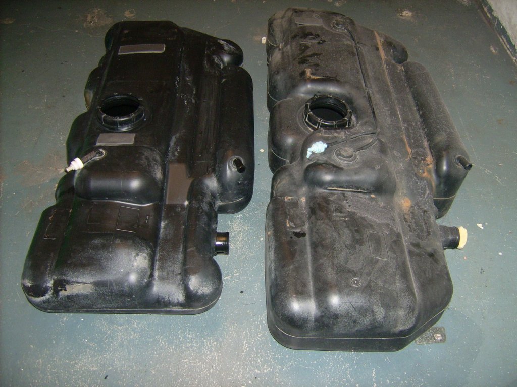

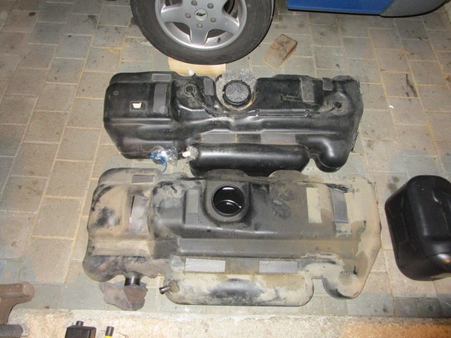

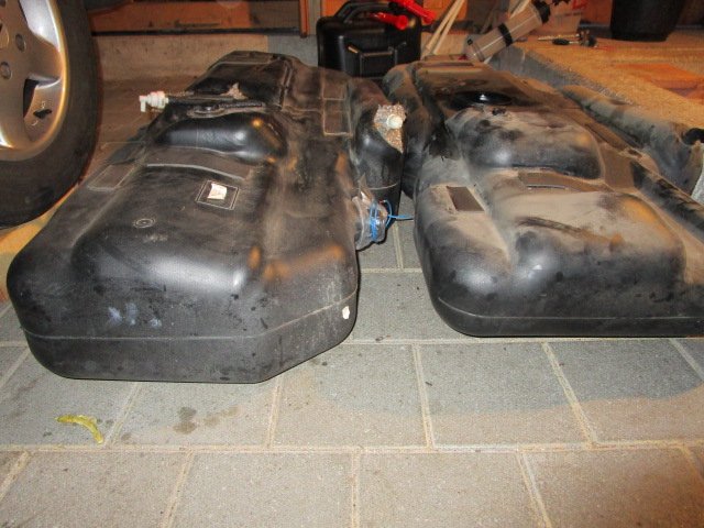

- Beiträge: 240
Re: Umbau auf 100 Liter Tank, ein paar Fragen.
Hier ein paar Bilder vom 75 l (schmutzig) und 100 l Tank. Der 100 l Tank ist einfach etwas pummeliger. Die Bodenfreiheit ist mit dem 100 l Tank kleiner.

Am Foto von oben sieht der 75er sogar größer aus, ist er aber nicht. In der Draufsicht sind sie deckungsgleich.
