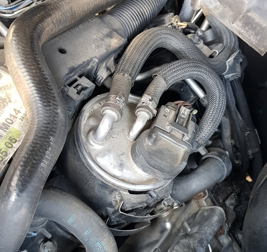

Den aktuell verbauten Kraftstofffilter habe ich mir vor der Bestellung einmal angesehen (siehe Foto).
Ich frage mich nun, wie diese Art der Schlauchschellen heißt? Und wo bekomme ich die her und wie installiere ich diese? Brauche ich hierfür wieder Spezialwerkzeug? Kann ich auch "konventionelle" Schraubschellen oder gar selbstspannende Schellen nehmen?

Da kannst du die ganz normalen Schraubschellen in passender Größe nehmen!
Beiträge: 7691
Re: Sprinter 313 OM651 Kraftstofffilter tauschen - Wie heißen diese Schellen?
Ich rate eher zu Federschellen bzw. Federbandschellen. Kosten auch nicht die Welt und mit der richtigen Zange dazu wird der Einbau zum Kinderspiel.
Beiträge: 6080
Die Original sind mehrfach verwendbar und kosten neu auch nicht die Welt. Mit Schraubschellen ist man schnell dabei die Schläuche zu beschädigen und das wäre bei bis zu 8 bar Kraftstoffdruck nicht so schön. Auch sollten die Schläuche nicht mit einem Schraubendreher gelöst/ abgehebelt werden.

Diese Schellen sind Orginal MB , ich mach sie immer mit einer "Beißzange / Kneifzange" zu !

Die Schellen nennen sich Einohrschelle oder Einohrklemme

quattropit hat geschrieben: 06 Apr 2019 07:56 Die Schellen nennen sich Einohrschelle oder Einohrklemme
Siehe https://www.schellen-shop.de/schlauchbe ... -edelstahl
Das sind diefalschen.

Das sind Einwegschellen mit denen man genau so den Schlauch beschädigen könnte wie auch mit der Schraubschelle. Zudem lassen sich diese Schellen nur noch mit Gewalt - Seitenschneider/ Kneifzange - öffnen.
Die verbauten Schellen sind "Federschellen" und mehrfach verwendbar. Normalerweise gibt es dafür ein Sonderwerkzeug aber mit etwas Sachverstand lassen sie sich mit üblichen Werkzeug öffnen und wieder schließen.

Die Schellen oben im Bild sind doch keine Federbandschellen, sondern die angesprochenen Klemmschellen für Einmalgebrauch. Federbandschellen sehen meines Erachtens immer so aus (-> Bild), vielleicht auch etwas abgewandelt.

Sorry, aber die Schellen auf dem Bild sind Einohrschellen, und das scheint ja beim TS zu funktionieren.
Und wenn du von Sachverstand redest, dann macht man auch mit den "Einwegschellen" keinen Schlauch kaputt.
Das Einzige wo ich die Recht gebe: die Schellen kann man nur 1x verwenden.
