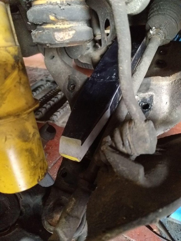

ich bräuchte bitte dringend eine Info bzgl. meiner verstärkten Blattfeder (vorne) von Goldschmitt für meinen 316'er Sprinter 906 Kastenwagen.
Bin gerade in Sardinien mit eben dieser gebrochenen Feder (vorne) liegen geblieben. Bei mir ist eine verstärkte Feder von Goldschmitt verbaut, für die ich keine Teilenummer von MB habe. Lt. einem anderen Beitrag gibt es wohl eine vom 6'er, die nicht nur passt, sondern wohl genau die von Goldschmitt ist - nur eben unter deren Name verkauft.
Ich werde die Tage (habe vorher keinen Termin bekommen) zu einer MB Werkstatt in Sassari geschleppt und möchte dort nicht die originale lt. meinen Fahrzeugpapieren, sondern wieder eine Verstärkte Feder eingebaut bekommen.
Kann mir bitte jemand eine MB Teile Nr., nennen, die ich dem italienischen MB Mechaniker geben kann um wenigstens eine gleichwertige Feder von MB zu bekommen?
Vielen Dank für jegliche Hilfe und sonstige Ratschläge in meiner Situation!

Das wichtigste, was ich der FIN entnommen habe, sind die Ausstattungscodes für das Fahrgestell:
Folgende Vorderfedern sind in den Fahrzeugen mit zGM max. 3,5t normalerweise eingebaut:
Wurde die Vorderachse der Fahrzeuge mit zGM max. 3,5t mit Option A50 verstärkt, kommt folgende Feder zum Einsatz. Die gleiche Feder wird aber auch bei den 4WD bis maximal 3,5t zGM eingesetzt:
Für die 3,5t ist auch eine Schlechtwegeausführung Z12 denkbar, zusätzlich auch in Verbindung mit der verstärkten Vorderachse. Die gleiche Feder wird auch standardmäßig in die 5t eingebaut:
Bei den 4,2t-Fahrzeugen mit Tiefrahmenchassis und den 5t mit verstärkter Vorderachse (A50) bzw. verstärkten Federn und Dämpfern (CF6) wird diese Feder eingesetzt:
Wie der freundliche Lagerist aus Italien hat durchsickern lassen, soll es sich um diese Feder aus dem 5t-4WD-906 handeln:
Allerdings deutet nichts darauf hin, dass eine Feder aus dem Vorgängermodell eingebaut sein könnte. Alle Feder- und dessen Zubehör-Teilenummern aus dem Vorgängermodell tauchen beim 906 nicht auf. Da Gerüchte umlaufen, dass die Feder des 6t-Modells passen könnten, habe ich diese hier aufgeführt:
Was die Werkstatt des Fahrwerksverbesserers tatsächlich eingebaut hat, bleibt weiterhin offen.
Edit: Aufgrund der zusätzlichen Information aus der italienischen Werkstatt unten habe ich die Tabelle in diesem Beitrag erweitert. Es wäre sonst unübersichtlich geworden.

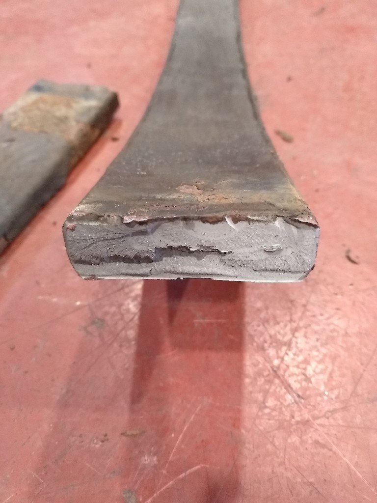

Kurzes Update:
Die Werkstatt hat die gebrochene Feder ausgebaut und siehe da, es handelt sich tatsächlich um eine MB Feder vom 4x4 (zumindest identische Maße). Ist wohl ein Kit mit den original Anschlag Puffern. Auf der Feder selbst konnten wir nichts aufgedrucktes finden.
Eine Anfrage per Mail an Goldschmitt, ob die mir sagen können, ob es eine vergleichbare Ersatzfeder von MB gibt, wurde mit dem wenig hilfreichen Hinweis beantwortet, dass sie keine MB Teile führen.
So, so...
Leider gibt es diese Feder in keinem italienischen Lager, also muss die aus DE geliefert werden. Dauert im Idealfall 48 Stunden.

Wie kommst du drauf, dass dies eine originale MB Feder ist? Alle VA-Federn beim 906 die ich kenne sind Gfk-Federn.

Da kannst du Recht haben. Die A 906 321 1803 habe ich als 4x4 Feder für den 5t gefunden. Der Federweg beträgt 3,79mm je 1000N. Es gibt aber härtere für den 2WD. Ich überarbeite meine Tabelle oben, sonst wird es unübersichtlich.edi hat geschrieben: 10 Apr 2019 18:24Nicht total sicher, aber ich könnte schwören die Nr. 906 321 1803 auf seinem Zettel gesehen zu haben..

Mittlerweile wieder daheim und schon seit zwei Wochen im Alltag, möchte ich Euch noch abschließend den Ausgang der Geschichte nicht vorenthalten.
Die neue Feder mit der Nr. 906 321 1803 ist definitiv NICHT baugleich zu der von Goldschmitt passt aber perfekt in meinen 316'er 906 NCV3 !! (siehe Foto, wo der Mechaniker die Feder testweise ohne die Puffer mal hineingelegt hatte).
Die Länge und Breite ist absolut identisch. Allerdings ist die neue Feder nicht nur deutlich dicker, sondern auch viel leichter als die alte. Hab mal drauf geklopft und es klang so ähnlich wie Alu, aber vermutlich ist es eher GFK wie von einigen weiter oben öfters erwähnt. Kann mir jemand genaueres dazu sagen? Bricht die neue nicht mehr sondern leiert sich eher nur aus? Rost sollte es auch eher nicht mehr geben, oder?
Das Fahrgefühl und auch die Höhe des Fahrzeugs sind dagegen gleich geblieben! Ohne jetzt nachgemessen zu haben würde ich sagen, dass der Abstand der Reifen zum Radkasten in etwa 50-60% von dem eines 4x4 sein dürften. Mit meinen 6" Luft-Zusatzfedern hinten (ca. 4,5-5 Bar) steht der Wagen schön gerade.
Seitenwindempfindlichkeit ist ebenso gering wie bei der Feder von Goldschmitt was ich bei 3m Fahrzeughöhe sehr schätze! Abschließend kann ich sagen, dass die original MB Feder (lt. oberer Tabelle vom 4x4 - 5t) auf jeden Fall eine Alternative zu der von Goldschmitt sein dürfte und die Antwort auf meine Ausgangsfrage darstellt.
Nach der Montage wurde noch die Spur eingestellt, was vermutlich obligatorisch nach dem Federtausch ist.
Ein leichtes Poltern nehme ich bei langsamer Fahrt auf unebener Straße links vorne wahr, könnte mir aber auch vorstellen, dass die Gummipuffer sich noch etwas einarbeiten müssen.... hoffe ich mal.

Die Serienfedern sind, wie oben schon geschrieben, aus GfK.
Und natürlich passt sie perfekt, sie wird ja für das Fahrzeug in der Serie hergestellt.
