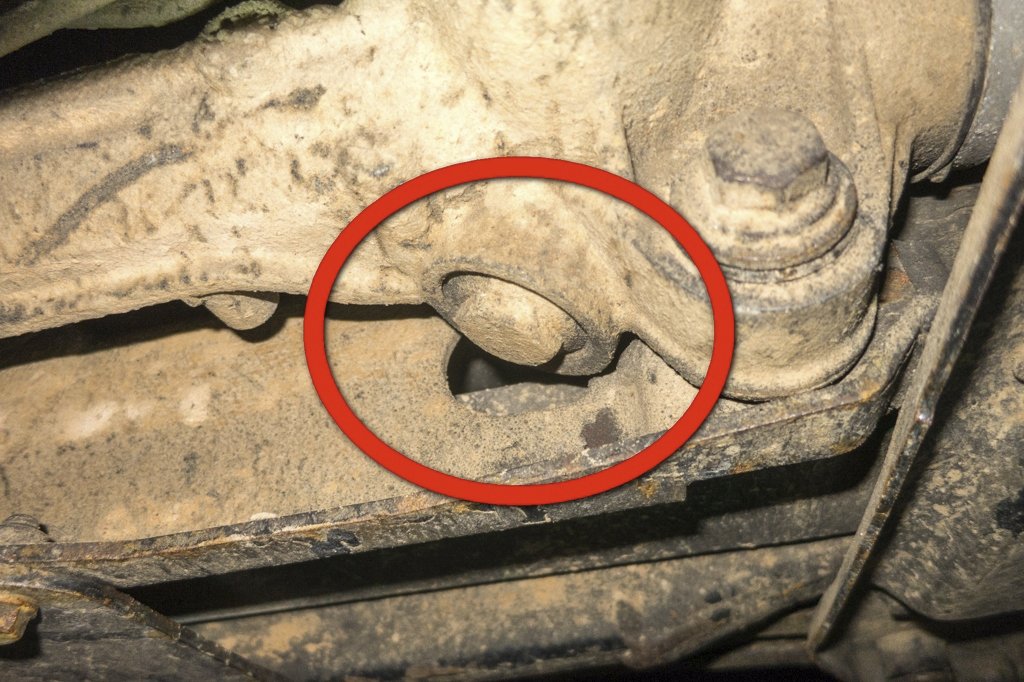

Ich nehme an, dass du mit "Verschraubung" diesen Stopfen meinst:
Da werde ich mich die nächsten Tage dann mal drübermachen - das Öl stinkt wirklich erbärmlich :wink:

Uwe B. hat geschrieben: 09 Apr 2019 23:47 ...und gemeint war bestimmt, dass eine der beiden Leitungen unten an der Lenkung gelöst werden sollen damit die alte Flüssigkeit dort ablaufen kann...
Hallo Uwe,
der Stöpsel auf meinem Bild wäre aber geradezu prädestiniert zum Ablassen des Öls ...
Er stellt den tiefsten Punkt im gesamten Lenkgetriebe dar.
Die Frage ist: was kommt mir noch alles entgegen, wenn ich ihn öffne?

Laß den Stöpsel zu und löse einfach an einem Schlauch die Verschraubung :wink:
Ist sicherer, wenn du nicht weisst was unter dem Stöpsel raus kommt :wink:

Den Deckel ja nicht rausdrehen!!! Es kommt da kein Öl. Das mit der Rücklaufleitung funzt am besten.

o.k., verstanden, dann lass ich den Stopfen besser zu.
Kam mir auch recht groß vor für einen Öl-Ablass-Stopfen :shock:

Nicht den Deckel ! Hatte die Leitungsverschraubung gemeint !

Hi Anton, unter dem Deckel im Bild sitzt das untere Lager des Antriebes/ Lenkspindel. Ich weiß nicht wie die MB-Lenkgetriebe da im Detail aufgebaut sind, würde die Schraube aber nicht lösen!
Folgende Benutzer bedankten sich beim Autor destagge für den Beitrag:
Mopedfahrer (12 Apr 2019 08:21)

@Schorsch @Michael:
hab schon verstanden: von dem Deckel lasse ich besser die Finger ...
