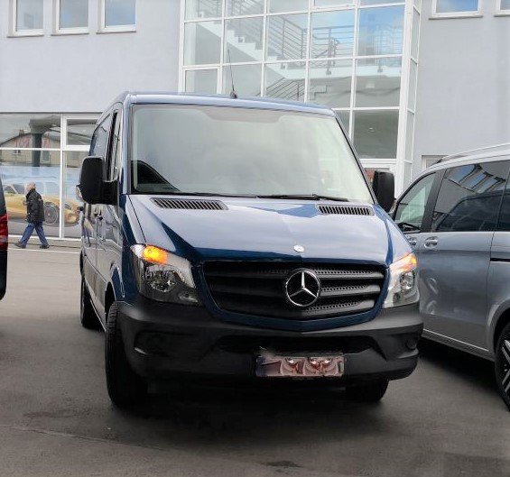

Hier erstmal noch ein paar Bilder von dem kleinen:
(Sorry, ans Bild ermachen habe ich da noch nicht gedacht)

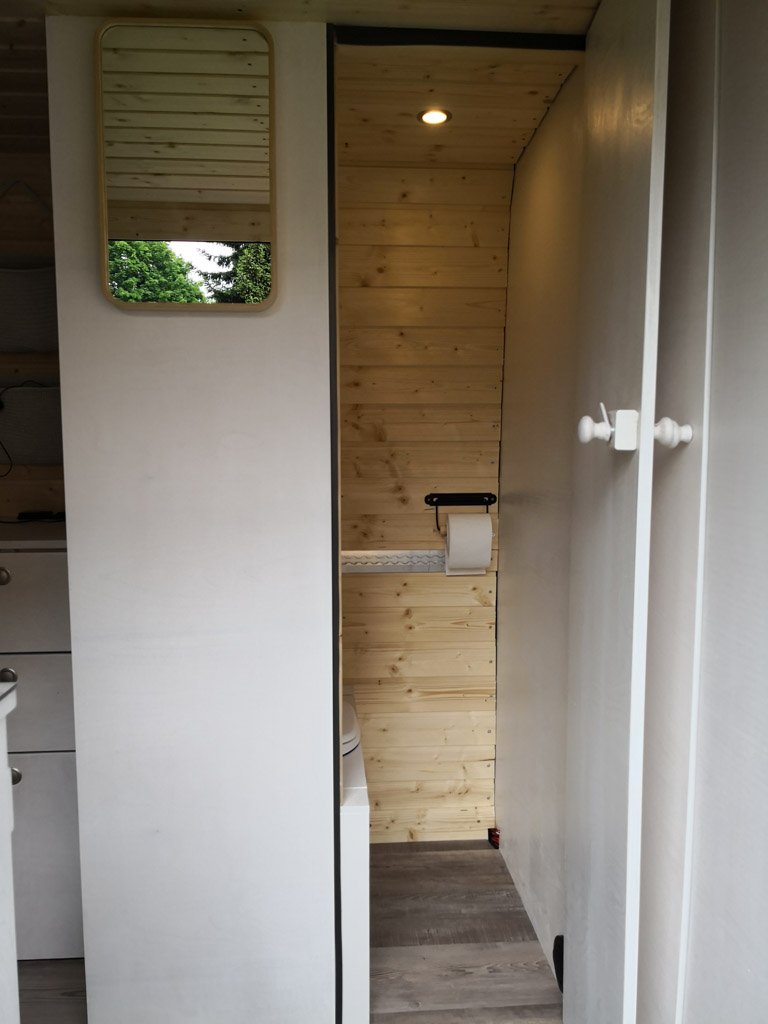

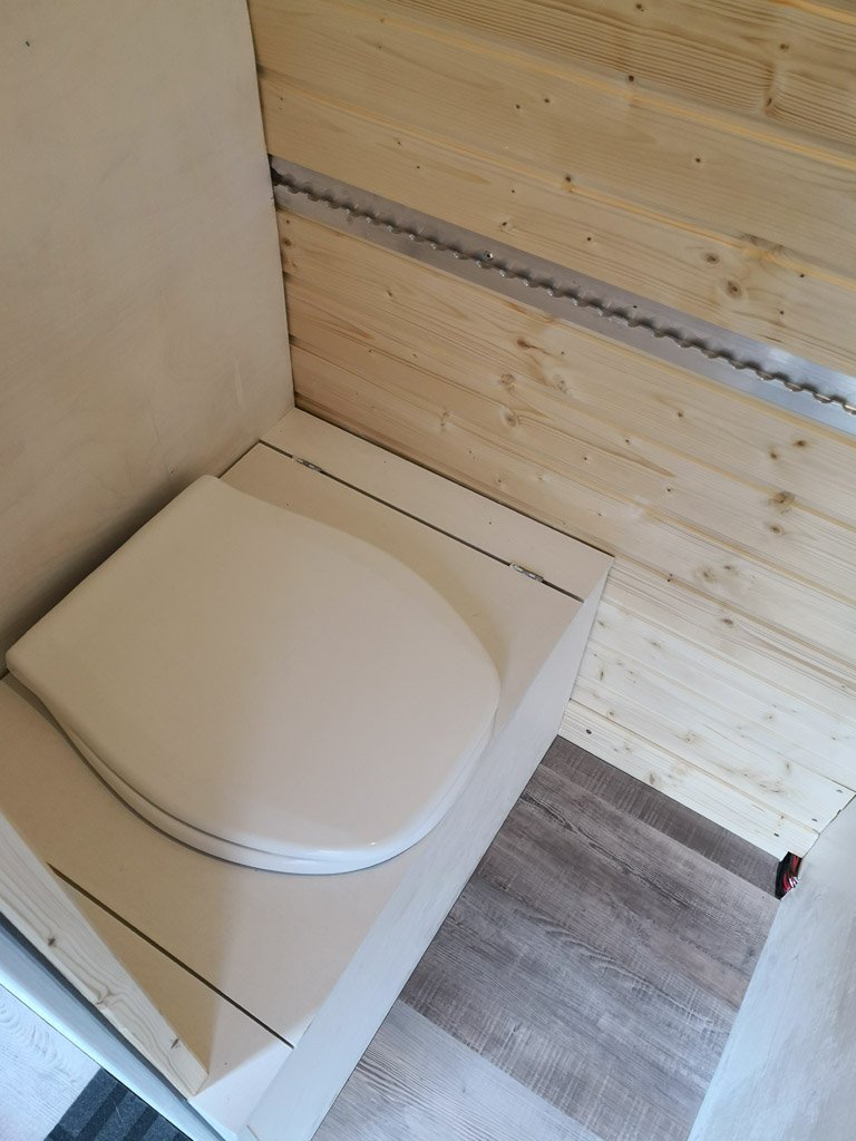

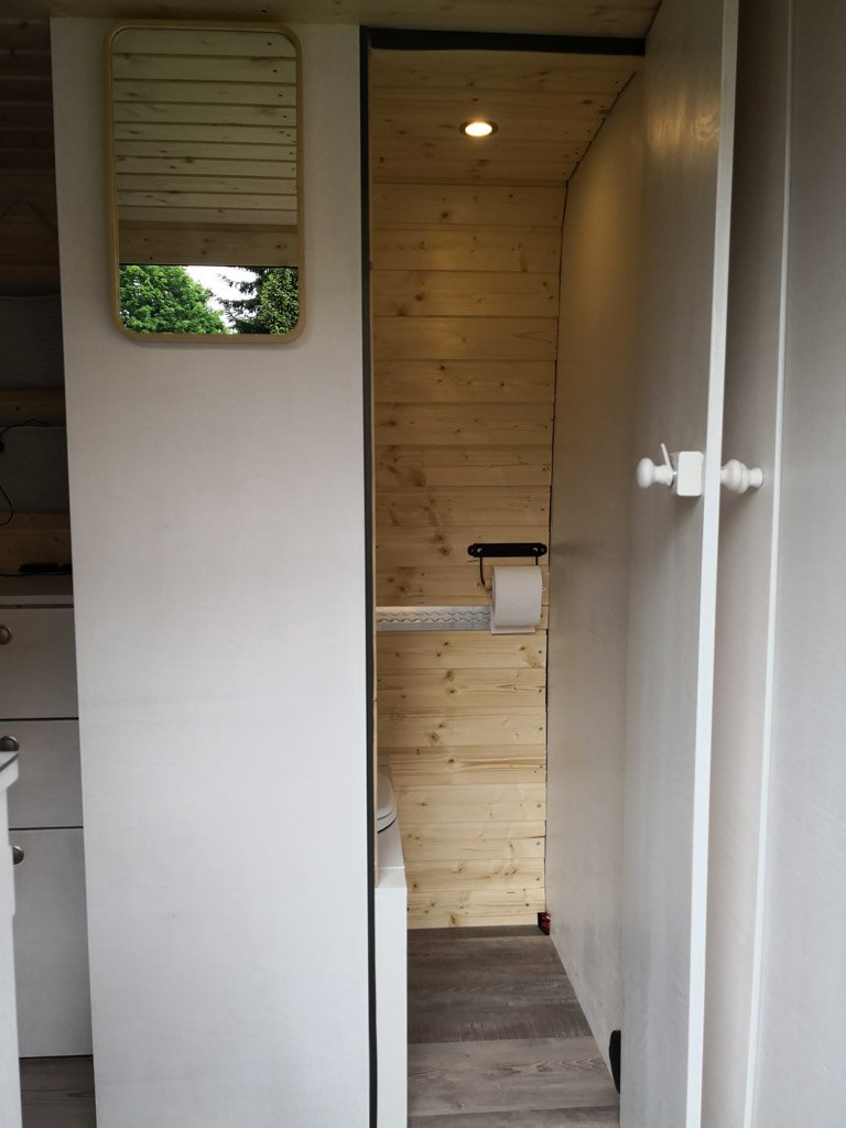

Toilette
Nachdem wir soviel positives über die Trockentrenntoilette gelesen und gesehen hatten, haben wir uns entschieden eine solche zu verbauen.
Vielen Dank vor allem an @destagge, die Beiträge und Videos waren sehr inspirierend.
Obwohl der Sprinter klein ist, hatten wir uns vorgenommen die Toilette in einem kleinen separaten Raum unterzubringen.
Der Trenneinsatz ist von Separett, bisher gibt es nichts daran auszusetzen.
Zusätzlich haben wir noch ein Loch in den Boden gebohrt um die Toilette mit Hilfe eines BeQuiet Lüfters zu entlüften.
Der Lüfter kann in der Drehzahl geregelt werden und ist praktisch lautlos.
Wir haben die Toilette bereits getestet und ich kann es immer noch kaum glauben, dass man wirklich absolut nichts riecht!

was ist der Grund dafür, dass Du die seitlichen Verzurrschienen noch drin hast?
316 L2H2 BJ2017
sebbll
Beiträge: 295
Wohnort: Landau
Re: Ausbau Sprinter - kurz und flach - für zwei
Beitrag von sebbll »
Ich habe es nicht geschafft sie zu entfernen. :D
Im Kofferraum ist es allerdings ganz praktisch sie noch zu haben.

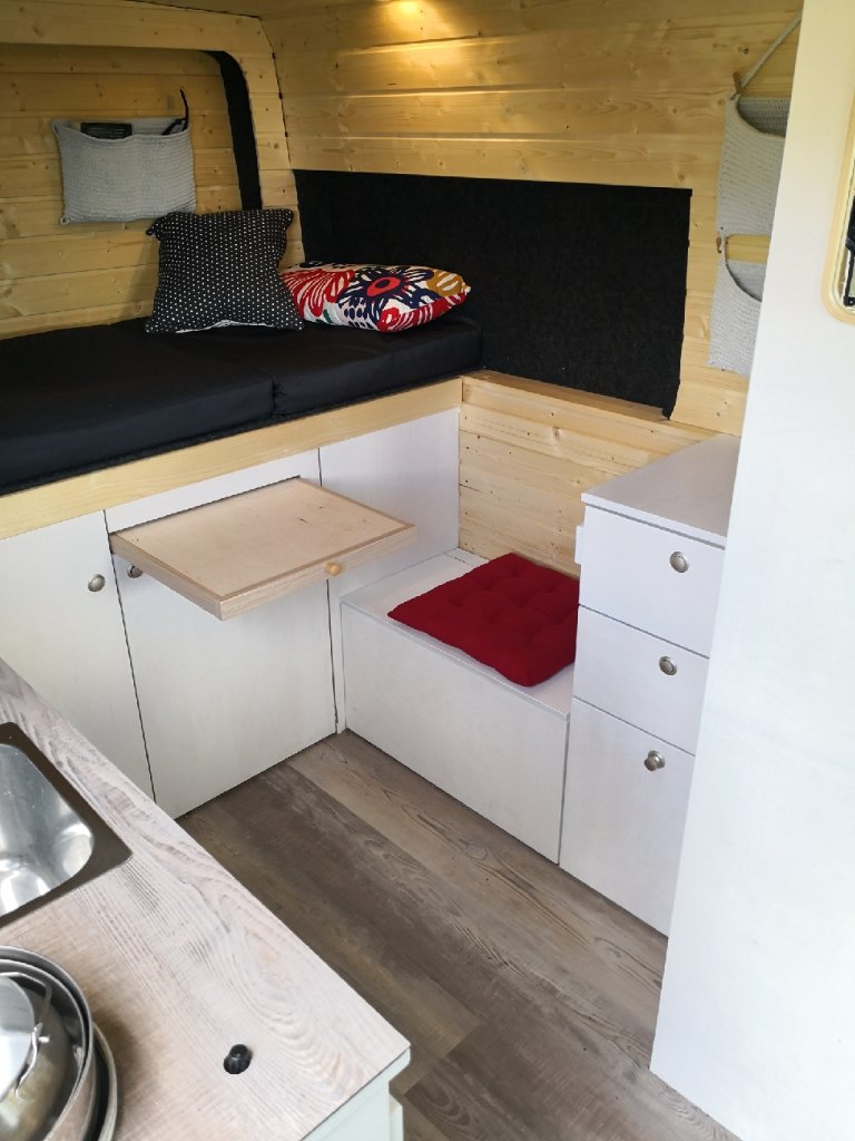

So, nun mal zum eigentlichen Ausbau.
Wir wollten ein Bett, eine Sitzgelegenheit, eine Kochgelegenheit und Stauraum der nach Möglichkeit komplett von innen zu erreichen ist.
Bett / Sitzgelegenheit
Das Bett sollte ein Querbett werden.
Um nicht ständig viel Platz durch das Bett zu verbrauchen sollte es in irgendeiner Form ausklappbar oder ausziehbar sein.
Auch da wir meist zu unterschiedlichen Zeiten schlafen gehen und ich dann gerne noch gemütlich sitzen möchte.
Die eine Betthälfte ist nun also permanent, die zweite Hälfte entsteht, indem man das Bett auszieht.
Dabei wird dann die Sitzgelegenheit verdeckt.
Das Bett lässt sich aber ausziehen, auch wenn schon jemand darauf liegt und schläft.
So wir wir es konstruiert haben, funktionier das auch wunderbar.
Die Bettlänge beträgt 185cm bis 187cm bei einer Bettbreite von 140cm.

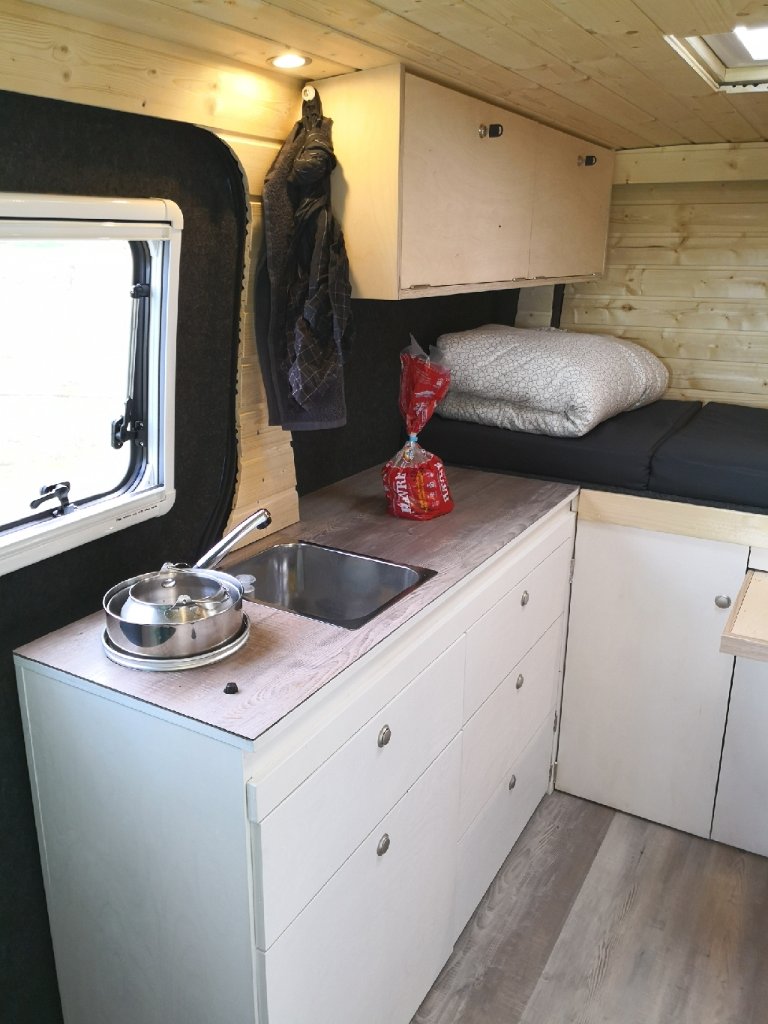

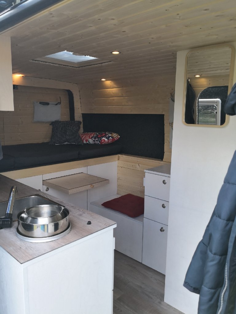

Ansonsten gibt es viele Schubladen und Aufbewahrungsmöglichkeiten.
Was sich hinter den zwei Türen unter dem Bett verbirgt zeige ich, wenn ich entsprechende Bilder gemacht habe.
Der Tisch ist ausziehbar, der Boden ist Klickvinyl, sonst gibt es da nicht viel zu sagen, denke ich. :wink:
