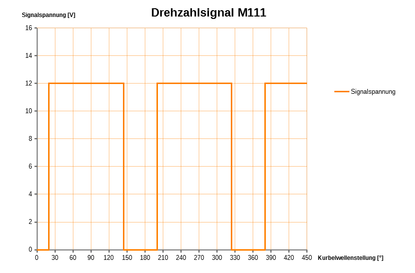

Beiträge: 6947
Re: 901/2/3/4: Drehzahlsignal M111
Das Drehzahlsignal am Stecker 1 Pin 6 des Kombiistruments (ohne Tachograph) kann je nach Motorversion verschiedene Signalbilder aufweisen. Beim M111 mit Motorsteuergerät PMS ist dies eine rechteckförmige Spannung von 2 Impulsen je Motorumdrehung. Bei abgestecktem Kombiinstrument kann man zwischen Stecker 1 Pin 6 und Masse mit einem Multimeter, eingestellt auf Gleichspannung, bei Motor-Leerlauf ein Spannung zwischen 5V und 7,5V messen. Die Messung mit einem Oszilloskop ist jedoch genauer, es soll sich, je nach gewählter Zeitbasis, folgendes Signalbild ergeben:
M111 Drehzahlsignal 0° bis 450° KW
Mittels eines Signalgenerators lässt sich dieses Signal auch auf dem Werkstisch zur Prüfung des Drehzahlmessers in das Kombiinstrument einspeisen. Es genügt, das Kombiinstrument zusätzlich an die Versorgungsspannungen Masse Kl.31 an St.1Pin4, +12V Kl.30 an St.1Pin5 und +12V an St.1Pin7 Kl.15 anzuschließen.
