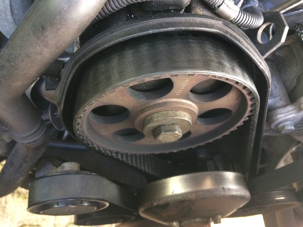

wollte letztens mein treues Stück durch die HU schummeln, hat leider nicht so geklappt, hauptproblem, der Motor ölt ganz ordentlich. Das hat er zwar schon immer gemacht aber nun ist es doch ein bisschen zu extrem geworden, jedenfalls zu extrem für den Tüv. Hab mal alles sauber gemacht und nach kurzer 12km Fahrt kamen schon wieder die ersten Ölspuren zum vorschein. Hauptsächlich hinter dem unteren Schwungrad drückt es hervor (kann natürlich auch von weiter oben runterlaufen) und verteilt sich dann munter über die Ölwanne und den rest des Motorraums. Nun hab ich mal in den Zahnriemdeckel abgenommen und war leicht schockiert, Öl am Zahnriemen, ziemlich schmierig und der Zahnriemen hatte schon so rieven, kann nachher noch ein BIld einstellen. Zahnriemen wäre eh fällig aber wie sieht das mit dem ÖL aus, kennt jemand das Problem? Hatte mal irgendwas gelesen von einem Wellendichtring oder Zahnraddichtring?
Könnt ihr mir weiterhelfen was da zu machen ist? Ist ein LT 28 Bj. 1997 102 PS

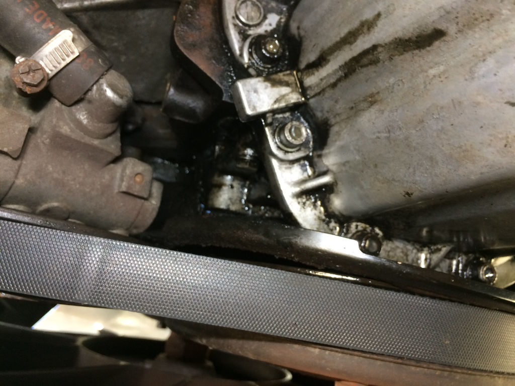

Hey Uwe, danke für die Antwort. Sitzt der Wellendichtring hinter dem Zahnrad bzw.dicjtet das Zahnrad ab oder wie darf ich mir das vorstellen? Bekommt das als normaler hobbybastler hin? Gibt es sonst noch sinnvolle ölabdichtungen die man bei der Gelegenheit tauschen sollte? Vebtildeckeldichtung würde man ja gut sehen, die wird natürlich auch gewechselt aber schätze das wird schon noch was anderes sein, im Anhang mal ein paar Bilder.
Hab zwar schon einiges gemacht an Autos aber vor der Aufgabe hab ich schon Respekt, kann man halt auch viel falsch machen aber ich würde es mit eurer Unterstützung doch mal wagen. Brauch man zwingend den Schlüssel zum zahnradfeststellen?

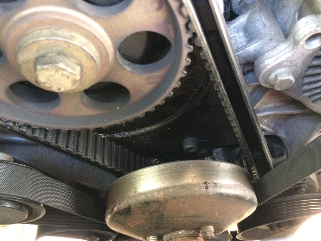

Und noch eins, da sieht man die rieven auf dem Zahnreihen ganz gut die ich meinte
