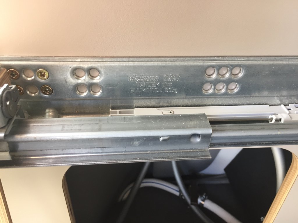

- Beiträge: 6076
Teleskopschienen für Heckauszug gesucht mit 2500mm
Re: Teleskopschienen für Heckauszug gesucht mit 2500mm
Wir reden hier über 2,5m Auszüge ... was sollen uns diese Bilder sagen?
