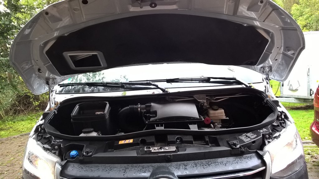

Dämmmatte unter der Motorhaube? Meint ihr die hier?
Das ist mein neuer 907er, allerdings inkl. dem Geräuschdämmungspaket und der Plasteverkleidung für unten. Ich denke aber die "Dämmung" unterhalb der Haube ist standard. Die hat sogar mein alter 906er Vor-Mopf drunter diese schwarze Platte. Und der neue 907er ist gegenüber dem alten 906er deutlich leiser - innen wie außen.
Edit: Beide Autos sind Kastenwagen mit LKW-Zulassung.

Genau die meine ich. Ich war bislang bei zwei 😊-Unwissenden. Sie meinten beide, dass es eine Dämmmatte nicht gäbe.
Kannste mal schnell die Codenr. mitteilen, die definitiv aber auch die Dämmmatte beinhalten muss.

Und noch zu dem Foto:
Was ist das für ein Fahrzeug genau, ein Fronttriebler?
Gewöhnlicherweise ist der Luftansaugstutzen in Fahrtrichtung nach vorn angeordnet und nicht nach oben wie auf dem Foto und dem Anschluss in der Matte zu sehen.
Möglicherweise gibt es dann auch unterschiedliche Teilenummern.
Ich brauche unbedingt für mein bestelltes Fahrzeug die richtige Teilenummer bzw. wo ich selbst danach suchen kann (am besten mit Link, wenn geht).

Die genannte Teilenummer(A910xxxxxx) spricht für den Fronttriebler, herausgesucht habe ich sie über Typ 907xxx/ ohne FIN.
