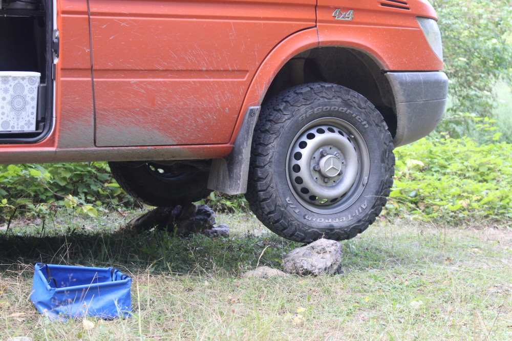

Ich habe die 16' vor 5 Jahren bei einem 2004er 316 4x4 eintragen lassen.
Ich hab so lange gefragt, von Prüfer zu Prüfer, bis einer sich der Sache annehmen wollte.
Für den Prüfer war wichtig:
Das Traglastgutachten der Felgen. In meinem Fall die G-Felgen 6j16. Das Gutachten hatte ich von Kronprinz.
Dann die Freigabe von BF Goodrich.
Und die Tachoangleichung, bzw ein Gutachten von VDO oder der gleichen, das der Tacho in der Toleranz ist. Beides nicht nötig, da im Steuergerät genau die Reifengröße hinterlegt ist, die ich eintragen lassen wollte. 225/75-16
Kurze Rücksprache mit Prüfer, der meint umstellen lassen von MB mit Ausdruck und Stempel.
225/75-16 war wirklich die größte mögliche Größe. Tacho eilte danach mit den 16 ern genauso vor wie vorher mit den 15. ern. Und für mich heißt das folglich, wenn MB die Radgrösse hinterlegt, sind die Bremsen dafür ausgelegt.

So habe ich die Räder über eine Einzelabnahme eingetragen bekommen.
Hört sich einfach an, war aber viel Rennerei.

Hallo, nach einer kleinen Pause bin ich wieder dabei mich mit dem Thema 15 auf 16 Zoll Räder7Reifen upgrade zu beschäftigen. (für meinen 4x4 Sprinter 903 BJ 2003)
Mein DEKRA Mann benötigt für die favorisierte NAFTA 16"Felge (MB Teilenummer A-9034011802) ein
-Teilegutachten Nr,oder
-ABE Nummer
oder gleich ein
-Ein (Traglast) Hersteller Gutachten für dieses NAFTA Scheibenrad,
hat jemand dieses? Oder hat jemand diese Felgen und könnte mir mal alle eingravierten Angaben mitteilen.
Wer war ist denn der Hersteller? Südrad oder Kronprinz, beide sind nun in Accuride coorp. aufgegangen.

Ich fahre auf dem ehemals Zwillings-bereiften die NCV3-Felge mit 225/75r16 als Einzelbereifung bei Ablastung.
