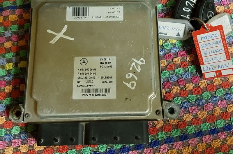

Hab jetzt ein gebrauchtes Steuergerät mit Schlüssel CRD 2.35 gekauft.
Nun muß entweder das Fahrzeug auf das neue Steuergerät und Schlüssel angelernt werden, oder anders rum das Steuergerät auf das Fahrzeug.

Was willst du mit dem Schlüssel? Dieser wird vom elektronischen Zündschloss geprüft, ob es der richtige ist, und dann teilt das Zündschloss dem Motorsteuergerät (MSG) mit, dass es den Motor starten darf. Da fehlt also etwas in deiner Autorisierung Kette.
Mein Vorschlag ist, das "neue" MSG zu einem Elektroniker zu schicken. Du findest einen passenden unter den Suchbegriffen "Steuergeräte Reparatur Mercedes". Entweder schaltet er dir die Wegfahrsperre im MSG aus, oder er verwendet das alte MSG, um dessen Daten in das "neue" MSG zu implementieren. Eventuell müssen für das "neuen" MSG Anlernwerte deines Motors neu ermittelt werden. Das ist dann eine Aufgabe für die Fachwerkstatt.
