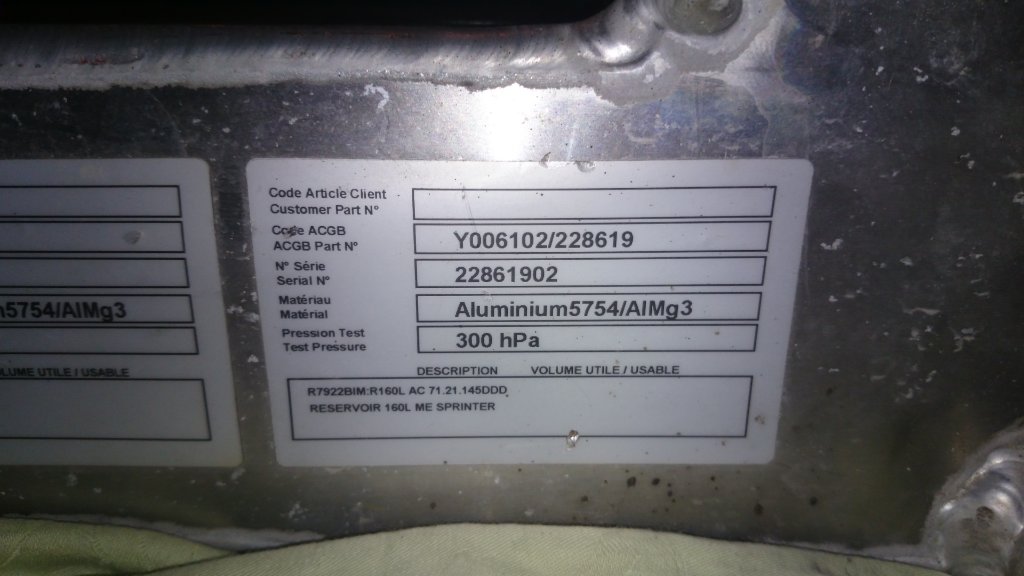

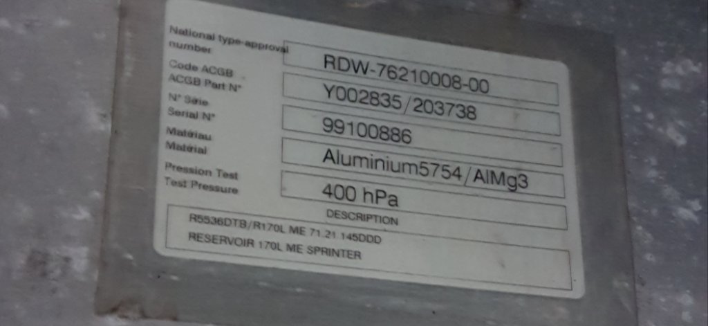

vielleicht hat jemand von Euch das Teilgutachten, für diesen Tank (siehe Foto) 170 l.
Habe sie verlegt und es gibt jetzt Stress mit dem TüV.
Danke im Voraus für Eure Mühe.
Viele Grüsse
Jan

Hast du schon mal beim Hersteller nachgefragt? Immerhin hat das Ding eine französische Typprüfnummer.
Kontaktdaten für Deutschland hier.

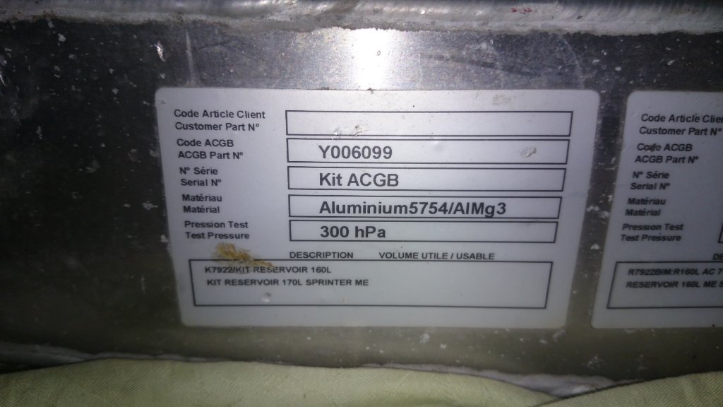

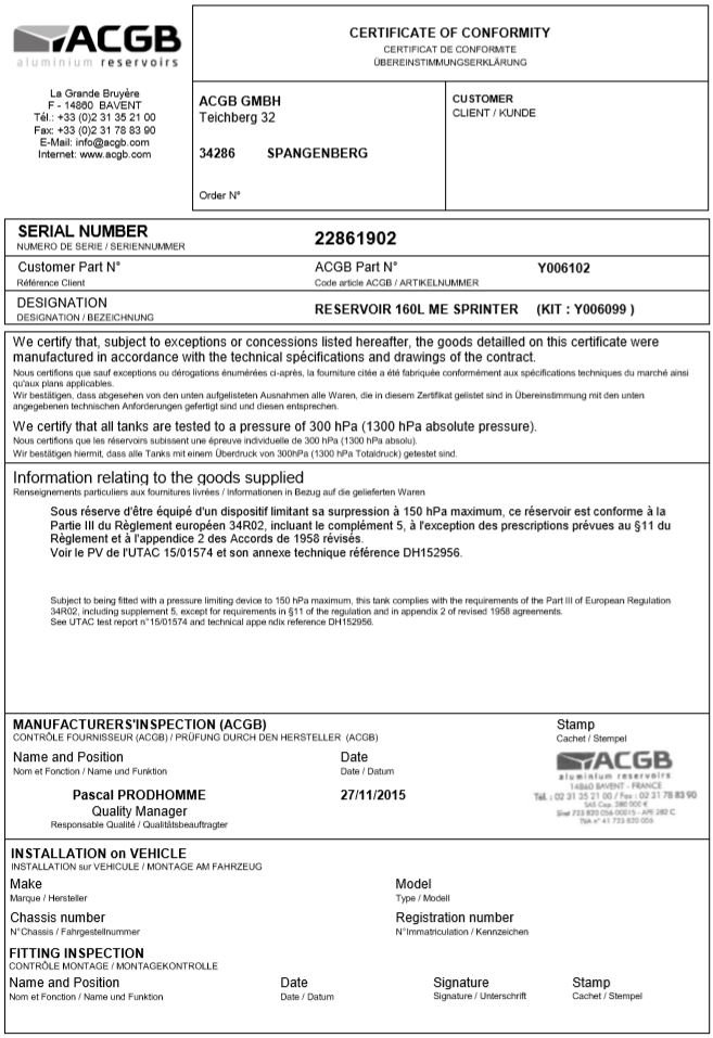

Ich hatte genau das gleich Problem mit meinem 160 Liter Tank. Dieser kam aus einem Unfallsprinter komplett ohne Papiere. Ich habe die Firma ACGB per Mail kontaktiert, ihnen Fotos vom Tank gesendet (die Aufkleber die du auch schon fotografiert hast).
Meine Bilder: Die haben haben mir dann das CERTIFICATE OF CONFORMITY als leeres PDF mit Stempel und der Seriennummer von meinem Tank geschickt.
Den Tank habe ich selber drunter gebaut, das PDF mit einem PDF-Programm, welches PDF`s bearbeiten kann ausgefüllt (Fahrgestellnummer, Typ, Kennzeichen,etc.), von einer Werkstatt einen Stempel drunter machen lassen und ab zum TÜV.
Das Dokument und der Anbau des Tanks am Sprinter wurden vom dem Dipl. Ing vom TÜV geprüft, und dann einfach eingetragen.
Das war völlig problemlos.
Hier noch das leere Dokument als Bild pdf kann ich nicht hochladen, ist von meinem Tank aber vielleicht hilft es dir ja.
lieben Gruss
