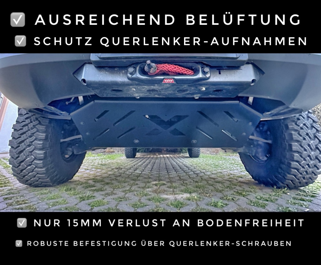

…den von XBULL finde ich noch clever umgesetzt und ist auch inkl. Schutz der Querlenkeraufnahmen … und die Anbindung wie mE ähnlich robust wie bei Iglhaut.

…hier noch ein Bild von meinem XBull U-Schutz… passt mE sehr gut und bietet hoffentlich nen umfassenderen Schutz als der N4, bei dem ich mir nach Bodenkontakt die Querlenkeraufnahme an der VA verbogen habe.
Aber bekanntlich hängen mindestens 80% vom fahrerischen Können ab :D
Cheers, Guido
