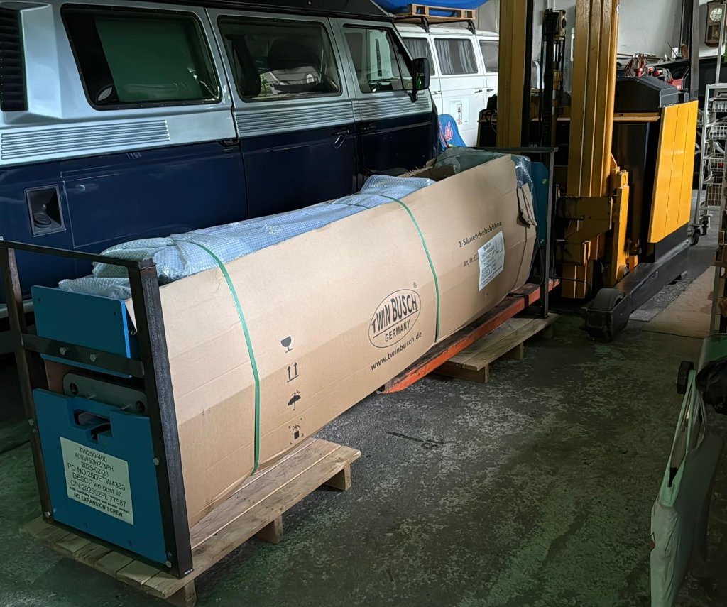

Ich fragte meinen Kumpel gestern gezielt nach TWINBusch und NUSSBAUM, worauf er mir von dessen Odyssee mit NUSSBAUM berichtete, weil dessen Hebebühnen (mehrere) grundlos an Stellen unterm Lack rosteten, die nimmer jemand berührt hatte
"isso" meinte der Hersteller
Für meine sporadischen Anwendungen empfahl er mir TWINBusch und mit >3m Breite zwischen den Säulen, jedoch 1/3 des Preises einer NUSSBAUM bin ich bereits ziemlich angetan.
https://www.twinbusch.de/product_info.p ... ucts_id=10
