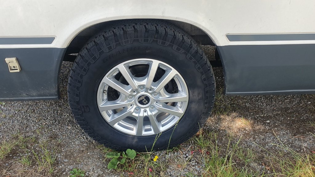

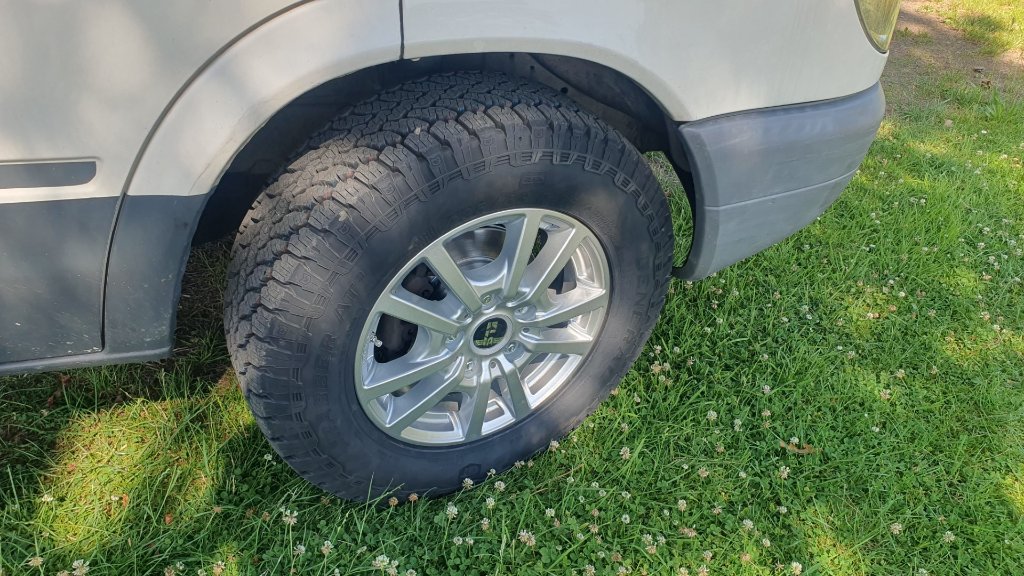

Hallo zusammen, so ich habs endlich gepackt. neuer verstärkte Spoßdämpfer mit Zug- und Durckstufe angepasst auf den James Cook und seine Wankneigungen. Druckstufe ähnlich Orginal damit der Kompfort nicht leidet und Zugstufe damit das Schaugeln reduziert wird. Perfektes Ergebniss :-). Dann die neuen 16 Zoll Alufelgen mit 235/65/16 AT Reifen Grabber von General Tire. War der einzige den ich in dieser Größe gefunden habe. Hat bei dem ADAC Test auch noch ganz gut abgeschnitten. Habe ihn vorher bei einem Engländer auf einen Ducato gesehen. Er war total begeistert von dem Reifen und hat mir gleich ein Bild gezeigt, wie er mit den alten Reifen aus einer Wiese gezogen wurde. Das passiert jetzt nicht mehr so leicht. Laufen auch der Autobahn kaum lauter als die Conti Vanco 4Season. Sind halt ne Ecke härter bei Unebenheiten. Aber mit den neuen Stoßdämpfern fährts er sich jetzt sehr viel direkter. Als nächstes vorne 3-5cm höher und hinten mit Luft anheben. Dann eine neue Hinterachse mit Sperrdifferntial und es sollte nichts mehr schief gehen.

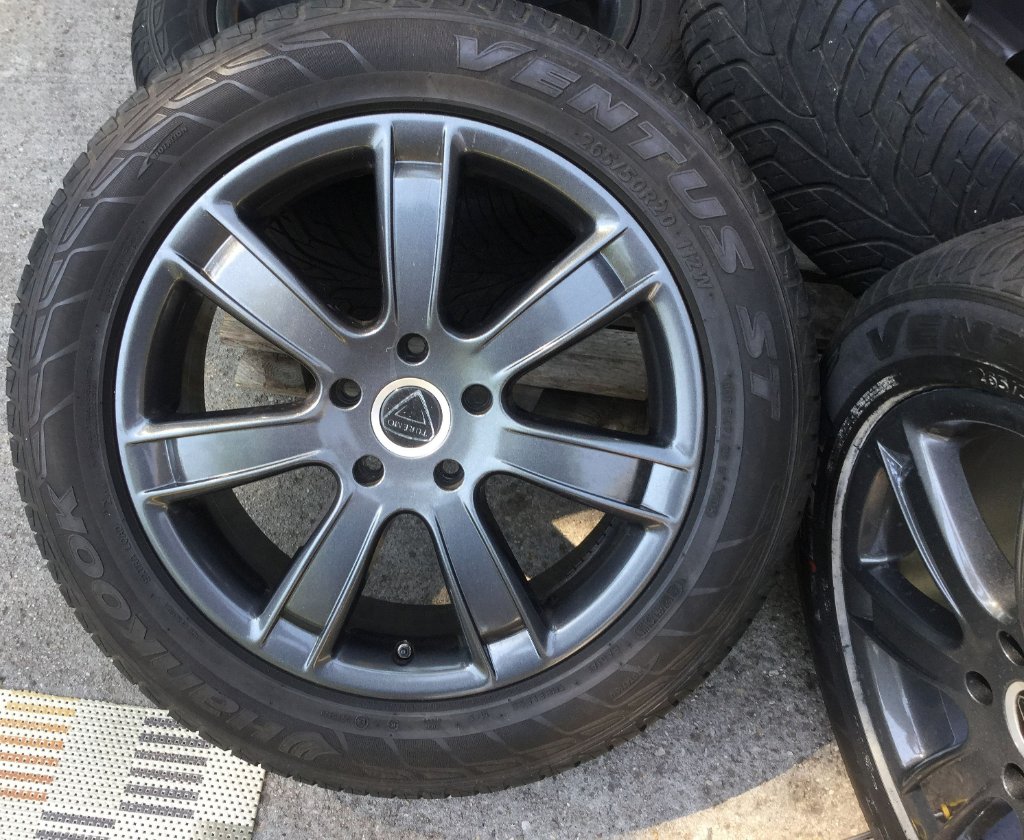

Ich selbst hatte mal deren Turemo in 8x20" mit 265/50R20 111 zu einem Carthago auf FIAT bekommen, die trotz vermeintlichem Gutachten von Brock weder mechanisch, noch deren Traglast, ergo gar nicht paßten.
