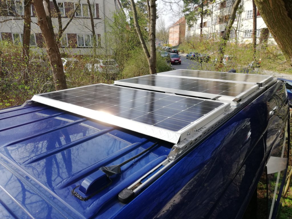

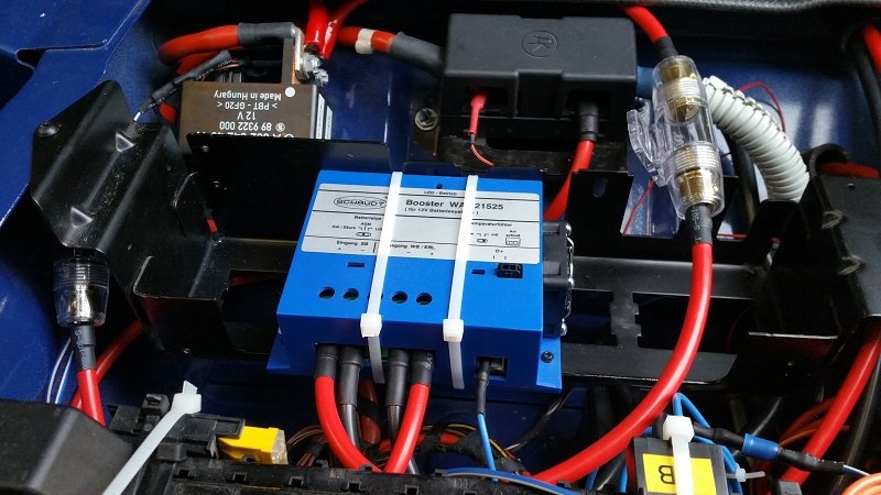

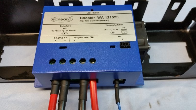

Ich, z.B. habe einen 25 Ah Ladebooster von Schaubt und eine 360 Wh Solaranlage um meine 300 Ah Batterien zu laden.
