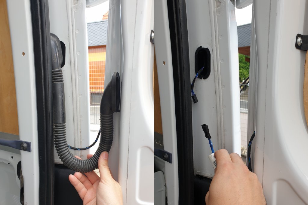

Update (inkl. LÖSUNG für mein Problem): ich habe nochmal die Anleitung gelesen - und da tatsächlich die Info gefunden, dass der Schlüssel programmierbar ist bzgl. Schließung. Allerdings sind auf meinem Schlüssel nur zwei Taster (auf und zu) und sowohl der dritte Taster (Verriegelung der Schiebe/Hecktür) sowie die Batterie-Kontrolleuchte fehlen. Somit konnte ich auch nicht wirklich überprüfen, ob das Zurücksetzen des Schlüssels funktioniert hätte, sofern dieser vorher umprogrammiert wurde (was aber eigentlich nicht der Fall sein dürfte, da es nur die Auswahl gibt, mit der ZV entweder alle Türen zu ver/entriegeln, oder nur Fahrgastraum - die Schiebetür funktioniert ja noch bei mir mit der ZV).
So, jetzt aber die eigentliche Erkenntnis: da ich mir eh ein Diagnosegerät anschaffen wollte, habe ich am Sonntag nach langer Recherche eins bestellt - iCarsoft. Einen kurzen Bericht diesbezüglich werde ich noch im passenden Thread posten. Heute geliefert und direkt getestet. Und siehe da, beim Auslesen des SAM folgender Fehlercode
Code: Alles auswählen
B1073
Betätiger für die Zentralverriegelung des Laderaums - Kurzschluss nach Plus oder Leitungsbruch
Also doch sehr wahrscheinlich Kabelbruch. Ich habe dann nochmal jeden cm ab Stecker SAM bis zum Stecker Hecktür abgesucht, ob ich was finde. Alles top gewesen. Also nochmal genau die Stellen angeschaut, die nicht freizugänglich sind. Und siehe da. Das Kabel wird an der D-Säule durch einen Schutzschlauch in die Hecktür geführt. Und genau innerhalb dieses Schutzschlauchs liegt eine Steckverbindung, die sich bei mir gelöst hatte (oder evtl. vom Vorbesitzer abgesteckt?).
Also alles wieder verbunden, Stecker zusätzlich mit Isolierband gesichert und anschließend Fehlercode aus dem Steuergerät gelöscht. Nun macht die ZV wieder das, was sie machen soll. :)
