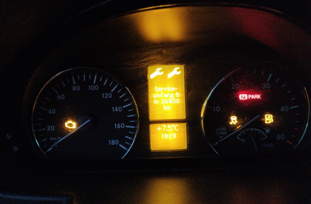

Hallo ich habe seit 2 Tagen ein Problem mit unserem Sprinter 216cdi EZ 9/2016 ca. 40.000km auf der Uhr.
Im Cockpit leuchtet von jetzt auf gleich dauerhaft !brake in rot (unter der Geschwindigkeitsanzeige). Laut Handbuch soll es an der Bremsflüssigkeit oder Bremskraftverteilung liegen (EBD wegen Unterspannung abgeschaltet).
Bremsflüssigkeit sowie Belege sind kontrolliert worden und in Ordnung. Das Fahrzeug fährt und bremst normal.
Die Handbremse ist selbstverständlich nicht angezogen.
Hat vielleicht noch jemand eine Idee zwecks Behebung ?

Nur um wirklich alles auszuschließen: Ist die Handbremse wirklich richtig unten? Ich hatte es schon mehrfach, dass sie schon aufm ersten Zahn ist. Dann bremst sie nicht, aber der Schalter ist schon aktiviert. Kontrollier das nochmal...

Leitung zum Schalter an der Handbremse hat Schluss gegen Masse, Schalter selbst defekt, oder dessen Mechanik, ...

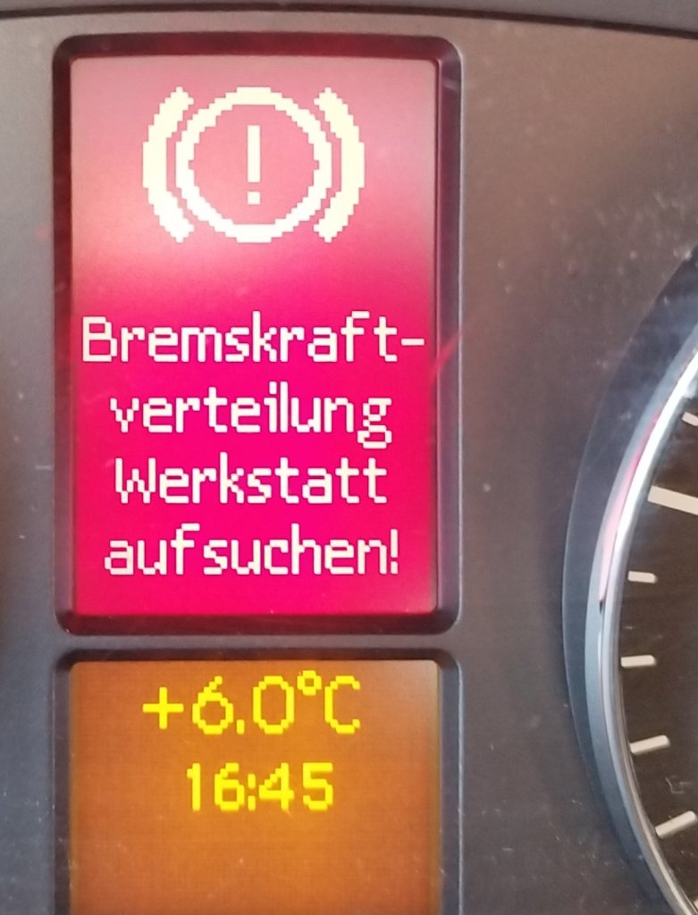

ich lese hier öfters im Forum mit. Nun schreibe ich auch Mal einen Beitrag
Zu meinem FZG: Ein Sprinter mit Schutz Kofferaufbau, 316 CDI 12/2013 - 128 Tkm.
Gestern hat der gute mich auf der Rückfahrt leider im Stich gelassen. Auf der Bundesstraße bei 70 km gab es einen Ruck und Nichts ging mehr. Kein Gas mehr, keine richtige Lenkung, kein richtiges bremsen. Im Display standen dann Zig Dinge. U.a. Bremskraftverteilung Werkstatt aufsuchen. Esp ausgefallen, ad blue leuchtet auch, mkl ist nun auch an. Ende von Lied, musste zur Werkstatt. Bisher noch keine Info.
Hab zig Sachen gelesen, aber zu den besagten Fehler bremskraftverteilung Werkstatt aufsuchen habe ich nichts gefunden. Der Motor startet nicht mehr, stattdessen zeigt es die zig Fehler an.
Hat jemand so etwas schon gehabt? Oder kennt einen?
Hätte paar Tage zuvor die Batterie getauscht und aber schon paar km mit ihr gemacht. Leer oder zu niedrig geladen ist sie nicht.
Bin über jede Antwort und Tipp dankbar.

Das klingt in der Tat wie ein Stromversorgungsproblem.
Wackelkontakt, Massekabel, Sicherungen?
Ferndiagnose schwierig. Müßte man mal systematisch ran.

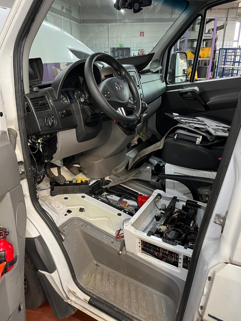

Überprüfe Sicherung 22 im Hauptsicherungskasten. Auch mehrmals rausziehen und wieder einbauen. Da hatte ich schon bei mehreren Fahrzeugen Kontaktprobleme.
