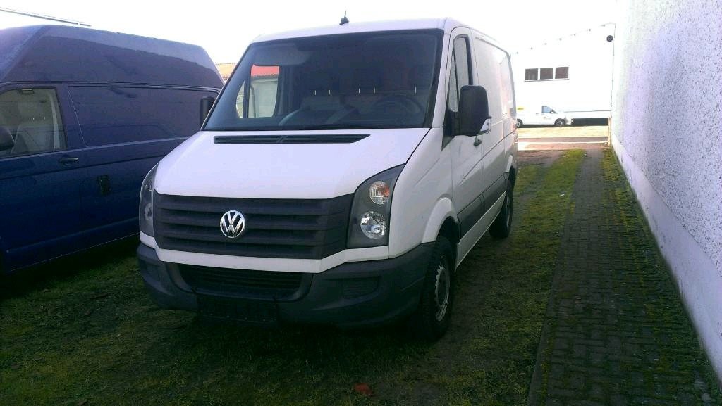

VW Crafter 30, 2.0tdi mit 109 PS, 86.000km aus 2013. Stand seit Oktober 2018 beim Händler.
Fährt gut, hat ein echt kurzes Getriebe, was aber auch an den Schubkarrenrädern 205/75 R16 gelegen haben könnte.

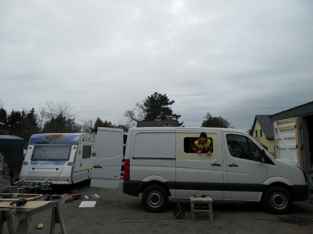

Die letzten 5 Wochen standen im Zeichen des Isolieren mit K-flex und Armaflex sowie Fenster einbauen.
Morgen geht's zum Lackierer und Beulendoktor um die letzten 2 Dellen-altlasten in der Hecktür beseitigen zu lassen. Auch wird's bisschen schwärzer um die Fenster.
