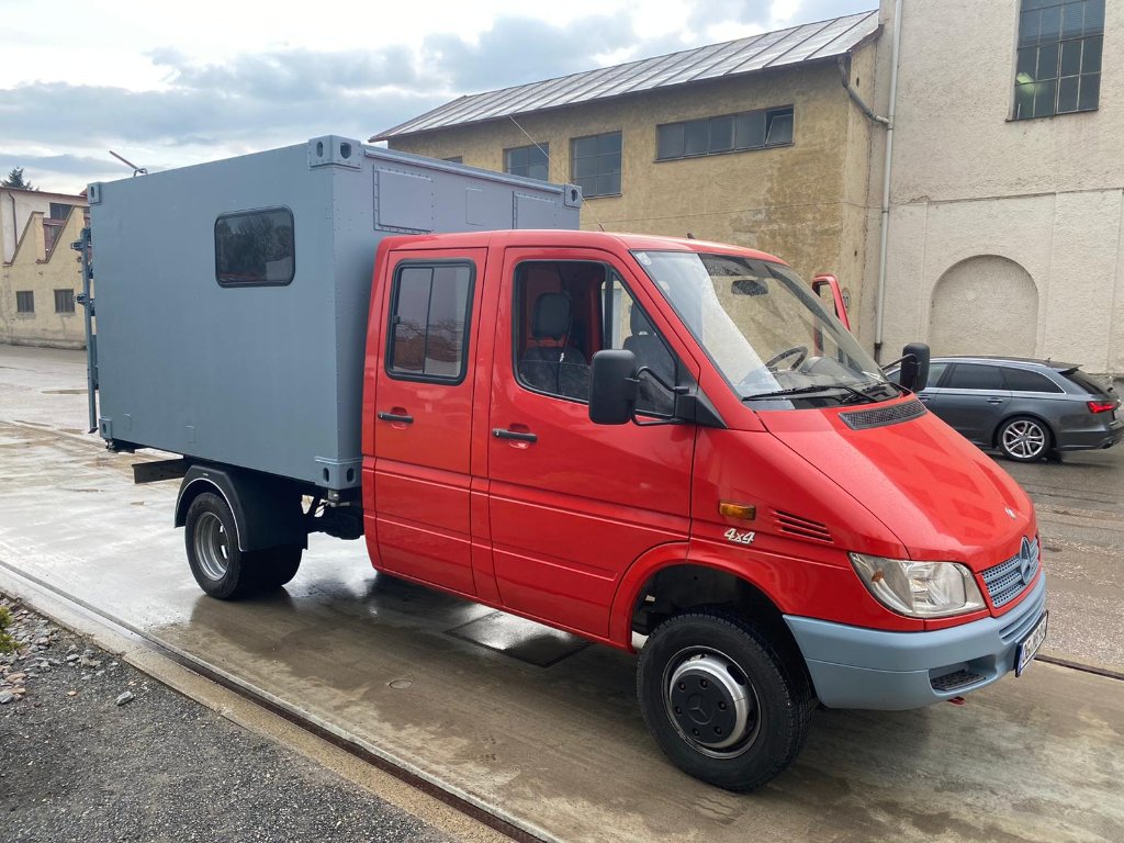

312 mit 2,9l? Wusste ich gar nicht, ich dachte immer, die haben 2,2l. Rost ist immer wieder eine Freude, die Radläufe vorn Oberseite, der sog. Komposter. Dokas rosten auch gern mal an der Anschlussstelle Fahrerhausrückwand/Fzg- Rahmen, ab und zu sind Risse hinten am Einstieg zur hinteren Tür zu finden, weil der Karren sich doch etwas, wenn auch nicht viel, verwindet. Die Sperren testest du am besten auf einer schön matschigen Wiese am Hang :D
Ich habe vor Jahren mal für einen Bekannten eine IGLHAUT- Doka mit NATO- Shelter hinten drauf gebaut. Im Grunde recht simpel. Auf einen Durchgang wurde verzichtet, ein "Durchkriech" musste reichen. Die VTG aus dem HZJ sollen unproblematisch sein, die, die ich bisher gesehen habe, waren trocken. Wie gesagt- einziges größeres Problem waren bei beiden IGLHAUT die vorderen Radläufe, aber das lag am Komposter und nicht an der Verarbeitung.
Hier noch ein paar Bilder:

Das würde mich auch interessieren. Ich habe gerade einen Sprinter 416 4x4 und einen Zeppelin FM1 gekauft :-)

ups, nicht gesehen.....komme auch aus der Ecke Offenburg. Um genau zu sein aus Ohlsbach. Derzeit gedeiht mein Sprinter. Der FM1 ist lackiert, der federgelagerte Rahmen mit den Containerlocks fast fertig.....ich freue mich :D
Gruß Werner
Re: Iglhaut Sprinter
Beitrag von Gelöschter User »
So, Fahrgestell fertig. Nun noch ein bisschen farblich was machen, Staukästen und Dachgepäckträger dran. Und dann innen ausbauen.....
