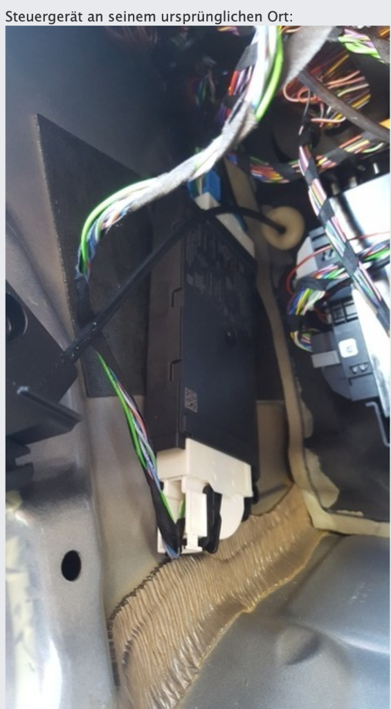

Steuergerät an seinem ursprünglichen Ort:Bagu hat geschrieben: 18 Mär 2020 17:53 @Schmitti: Schau mal hier
http://www.casa-trotter.com/phpBB3/view ... &start=100
Ursprüngliche Position nach dem Umbau:
Das betroffene Steuergerät im Detail:
Betroffenes Steuergerät an neuer Position:
Bilder verlinkt aus dem Beitrag von Dcy130 aus dem casa-trotter.com Forum.

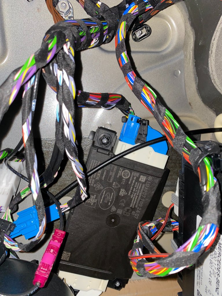

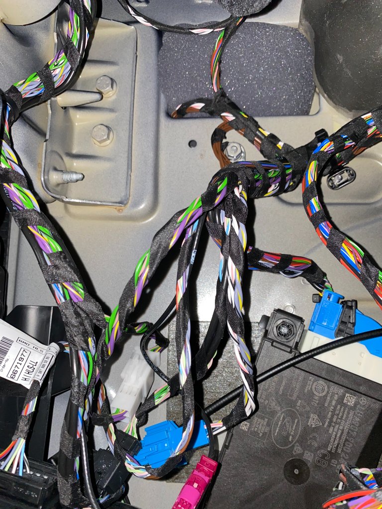

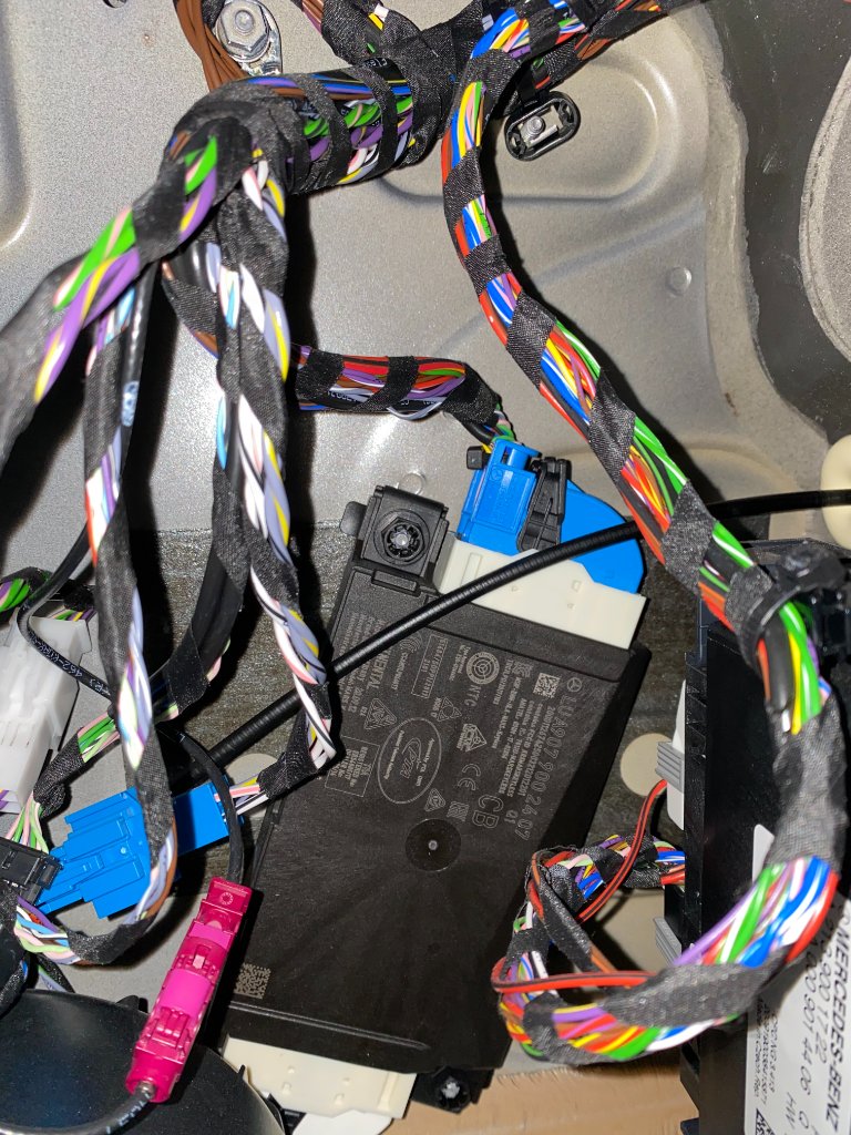

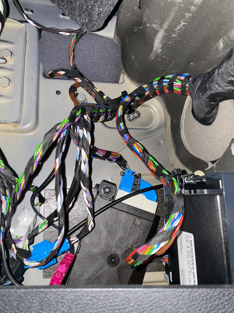

Wir gucken demnächst an einem 3 Wochen alten SprinterMeine Frage ist daher: gibt es hier jemanden mit einem ganz neuen Sprinter, der mal schauen könnte ...
Re: Garantieansprüche Ablehnung durch MB
Bei meinem der gem. FIN 6/21 ausgeliefert wurde ist das Steuergerät an bewährter Stelle und auch ohne Schutz . Muss ich wohl auch mal ran.
