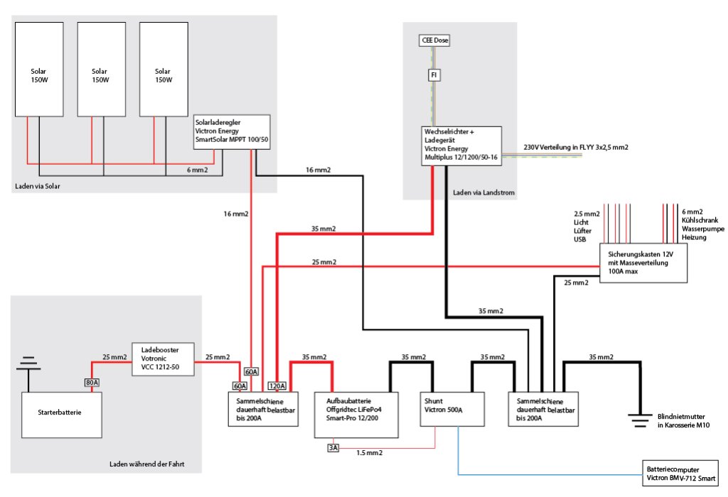

Hallo Forum,
ich bin gerade dabei, einen Sprinter auszubauen. Noch gibt es dazu kein Ausbautagebuch, aber das werde ich wohl demnächst mal erstellen - habe bisher jeden Schritt mehr oder weniger ausführlich in Bildern festgehalten.
Momentan sitze ich am Plan für die Elektrik und wollte mal meinen aktuellen Stand hier zur Diskussion stellen. Außerdem habe ich ein paar Fragen :)
1. Was haltet ihr generell von dem Setup? Habe ich was wichtiges (bis auf die Not-Schalter, dazu weiter unten) vergessen?
2. Kabelstärken - habe ich nach bestem Wissen und Gewissen dimensioniert, trotzdem bin ich mir unsicher: bei den 6 mm² Solar, die zum Laderegler gehen (gibt es überhaupt stärkere? Habe bisher keine MC4-Stecker finden können, die mehr Querschnitt können) sowie bei den 35 mm² zwischen Samelschienen, Batterie und Shunt. Sollte es z.B. da ein Kabel oder ein Masseband sein, oder macht das keinen Unterschied, solang der Querschnitt derselbe ist?
3. Sammelschienen - kann man die so anordnen, oder ist es besser, die Verteilung von beispielsweise + direkt an der Aufbaubatterie zu machen?
4. Notschalter - mindestens einer muss rein, oder mehrere, aber an welchen Stellen?
Über Feedback und Anregungen würde ich mich freuen.

Ein guter Plan :!:
Hier findest du eine Tabelle der Fahrzeugleitungen und den dazugehörigen Sicherungsstärken. Darüber hinaus musst du den Plan nochmal auf Sicherungen prüfen: Alle Leitungen, die von einer Energiequelle ausgehen, müssen möglichst nahe an der Energiequelle abgesichert sein, entsprechend des folgenden, minimalen Aderquerschnitts bis zum Massepunkt. Verjüngst du den Querschnitt, muss eventuell eine weitere Sicherung eingefügt werden.
Prüfe nochmal deine Querschnitte, einige können sicher noch reduziert werden. Für Licht, Lüfter usw. reichen oft auch 0,75mm².
Ob du Rundadern oder flache Bänder benutzt ist dir überlassen. Bänder lassen sich leichter um Ecken legen, Rundadern sind oft billiger. Hauptsache der Querschnitt stimmt.
Den Ladebooster brauchst du nicht so stark auslegen. Schau mal in die Aufbaurichtlinien. Ich meine, die erlaubte Zusatzbelastung des Bordnetzes darf maximal 30A betragen.
Die Masse, an der die Aufbaubatterie angeschlossen wird, solltest du nicht selbst setzen, sondern einen vorhandenen Massepunkt verwenden. Möglichst den selben, an dem auch die Starterbatterie angeschlossen wird.

danke für die schnelle Antwort! Kabelquerschnitte schau ich mir noch mal an, ich habe alles erst mal sehr großzügig bemessen.
Bedeutet das, dass ich beispielsweise am Kabel zwischen Sammelschiene und Wechselrichter eine zweite Sicherung direkt am WR einbauen muss? Wie schaut das für eine Verbindung zwischen Batterie und Sammelschiene aus - müssen da dann auch 2 Sicherungen rein oder, wenn nur eine, dann nah an die Batterie oder nah an die Schiene? (der Abstand soll später sowieso nicht mehr als 50cm betragen..)
Wenn ich die Aufbaurichtlinie richtig gelesen habe, dann sogar 40A (Fahrzeug ist ein Sprinter 316 L3H2 aus 2015) Allerdings - für welche Autos gibt es denn dann diese großen Booster; bei Votronic z.B. bis 90A? Laut der Auswertung der FIN bei MB ist ein "Generator 180A" verbaut - ist das die Stärke der Lichtmaschiene? Da wären doch 50A für den Booster drin oder?
Was ist hierfür denn die Begründung? Ich habe hier schon öfter gelesen, dass sich andere Selbstausbauer Massepunkte setzen, und das scheint ja zu funktionieren...

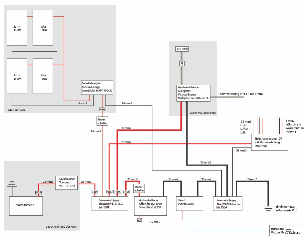

Danke erst mal für die ausführlichen Antworten.

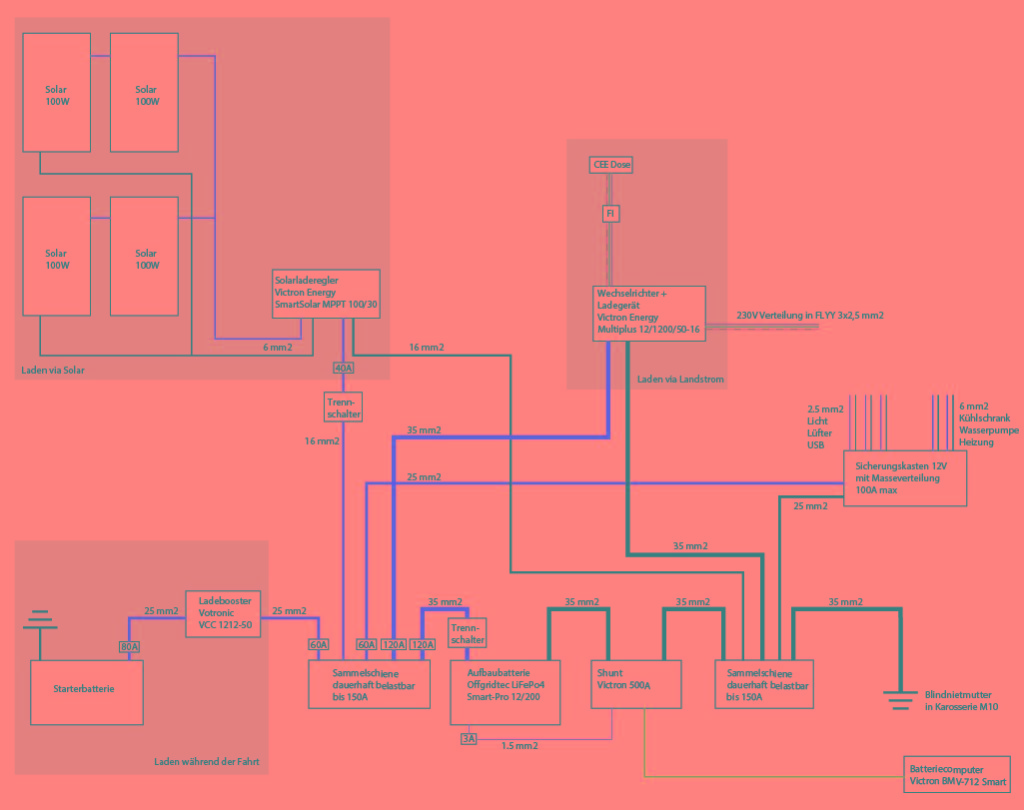

Das passt, glaube ich, mit der Absicherung der Klemme 30 an der Klemmleiste EK1 zusammen. Ist die bei dir eingebaut?
Das weiß ich leider nicht - wo würde ich die denn finden? Aber mit der Verbindung zum Booster würde ich ja auch nicht über eine Klemmleiste gehen, sondern die 25 mm² direkt an die Starterbatterie klemmen, direkt mit der ersten Sicherung dahinter. Oder hängt das eine mit dem anderen gar nicht zusammen? :)
Ich habe den Plan jedenfalls mal leicht angepasst.
Ladebooster lass ich bei 50A, das passt besser zu unserem Reiseverhalten und dem angepeiltem Stromverbrauch.
Den Solarregler habe ich allerdings von der 50A auf die 30A Version getauscht. Auf dem Dach ist wohl eher Platz für 4x100W anstatt 3x150W. Und 400W generieren ja nur im absoluten Idealfall (quasi nie) 33A - oder habe ich da einen Denkfehler? Einzig denkbar wäre es, zusätzlich zu den fest verbauten Panels noch einen mobilen Koffer zu haben, den man dann am selben Regler anschließt. Oder aber an einem kleinerem 2.-Regler, mal schauen...
Apropos Solar: spricht etwas dagegen, jeweils zwei 24V-Panels (Arbeitsspannung 36,4V) in Reihe zu schalten, diese 2 Sets parallel schalten und dann zum Regler gehen? Die hohe Spannung würde ja wesentlich kleinere Querschnitte ermöglichen, und Solarkabel gibt es ja meistens nur in 4 oder 6 mm².
Noch mal zu den Querschnitten: wir haben am Wochenende schon mal den Großteil der 12V-Anlage verkabelt, alles in 2.5 mm². Ja, ist vielleicht zu groß, aber das hatten wir gerade da :)
Das mit dem Massepunkt habe ich noch nicht final entschieden. Klar wäre es nur ein weiteres Kabel, das dann aber in 35 mm² und ziemlich lang (ca. 5m). Hat denn jemand mal Probleme mit selbst gesetzten Massepunkten bekommen?
