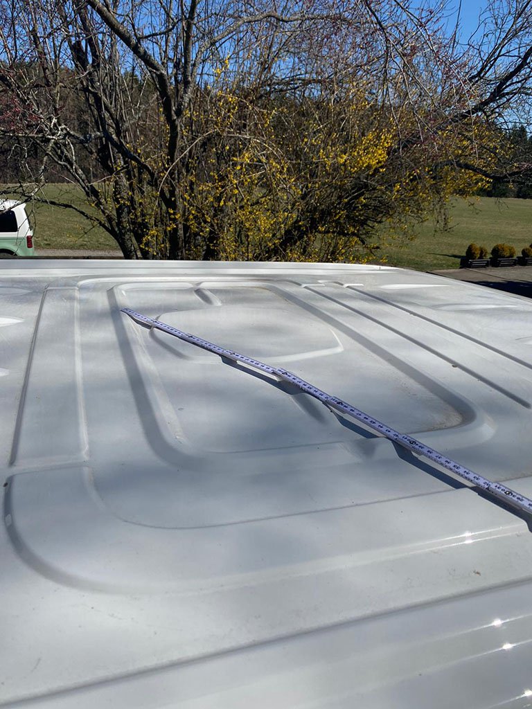

Wir wollen in ein Crafter L3 (6,9*m )Modeljahr 2019 ein Dachfenster einbauen.
Das Fahrzeug hat extra auf höhe der Schiebetür eine vorgepresste Form, jedoch mit Maßen 90*45, für welches ich kein Dachfenster finde.
am Besten für den Einbau wäre natürlich genau im Rahmen zu bleiben.
Daher 2 Fragen:
1. Falls das Dach nicht eben wäre, was ist die beste Methode die Sache dicht zu bekommen?
2. Tipps, für ein Fenster, welches in den vordefinierten Rahmen passen würde? Ich finde immer nur die Standardgrößen 40*40 / 70*50/ 90*60, jedoch bei letztern beiden behindert von innen der Querträger den einbau, welchen ich ungern durchsägen würde.
Danke schonmal für die Hilfe und Infos,

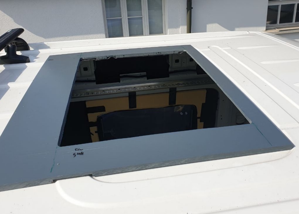

ich hab das Midi Heki verbaut und dafür aus einer 15mm PVC Platte einen Adapterrahmen gefräst. Ging eigentlich ganz easy, kommt ja nicht auf den Millimeter an, Sika kleistert die kleinen Spalte, die bleiben, dann schon zu ...

Den PVC Rahmen habe ich mit Sikaflex auf das Dach geklebt und die Fuge extra abgedichtet, da wo das Sika nicht sowieso schon rausgequollen ist.drth hat geschrieben: 30 Apr 2020 23:17 Hi.
MIt was klebst due PVC Platte zusätzlich noch aufs Dach? Und vermutlich eine Fuge um die Platte drum rum, das dort auch alles dicht oder?
Da das Dach ja auch noch leicht nach aussen gewölbt ist, muss man halt passend Zwingen ansetzen, so dass man eine plane Fläche bekommt.
Das Midi Heki ist dann einfach nur mit Dekaseal gegen den PVC Rahmen abgedichtet. So kann man das bei Bedarf auch wieder leicht entfernen, falls es mal ausgetauscht werden muss.
Das Regenwetter der letzten Tage hat die Konstruktion schonmal ohne Wassereinbruch mitgemacht.
Ich hab zusätzlich auch noch ein Mini Heki verbaut, der 50x70 Ausschnitt vom Midi Heki aus dem PVC reicht dann aus, um noch einen Rahmen dafür zu bauen.
Nur so als Spartipp, weil diese PVC Platten sind auch nicht ganz billig ....

@Nightliner
Auch sehr sauber ausgefräst.
Kannst Du nochmal ein Bild vom Endzustand einstellen? Oder habe ich das nur nicht gesehen? Hast Du alles mit Sika umhüllt, oder sieht man auch jetzt noch PVC? Und ist alles dicht?
