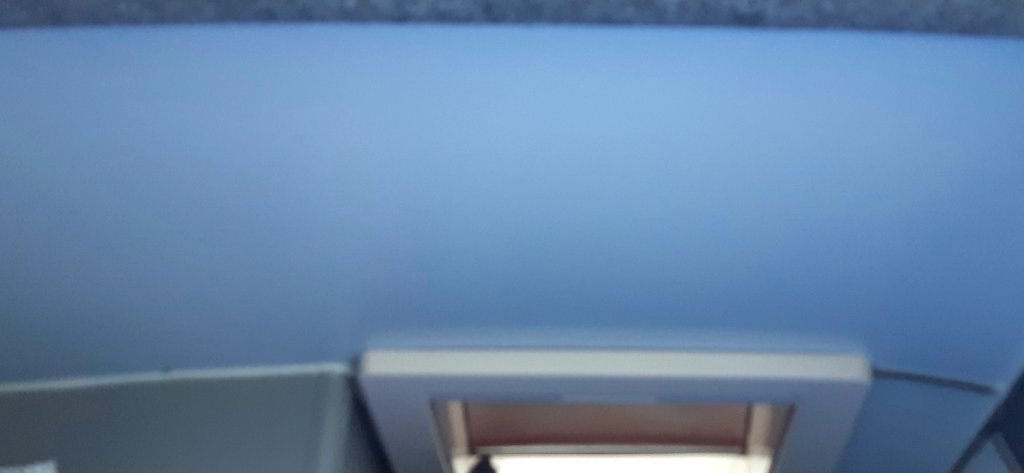

Bringt mich zum 2. Thema. Dachhimmel...
Ich hatte so eine plastikplatte drin. Sah aber scheisse aus. Das will ich nun auch ersetzen. Iso ist klar die knall ich auch weg weil swisspor und wohl mit wasser voll.
30mm xtrem isolator? Und dann was darüber?
Dünne Holzpanele ausem Baumarkt ( wenn der dann endlich wieder mal offen ist...)

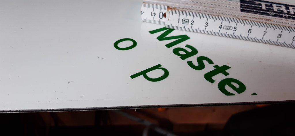

Ich habe mich für Doubond entschieden, weil es abwaschbar ist und nochmal isoliert. Es ist 2,5mm stark und dreischichtig, bestehend aus Alu-Kunstoff-Alu. Kann man auch in meinem Ausbaubericht sehen (suche unter: surfsprinter baut...)
