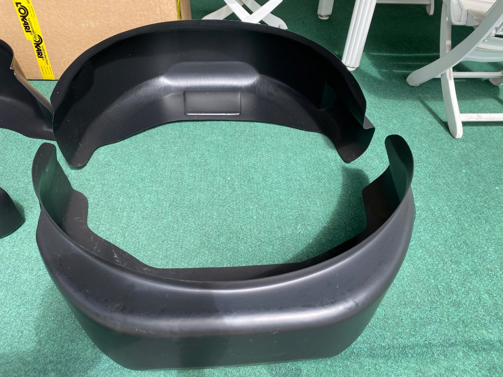

Die Radhausschale nimmt ca. 1 bis 2 cm Freiraum über dem Hinterrad weg. Laut Lokari könnte das zu Problemen bei einer Radgröße wie oben führen (habe bzgl. 907 mit Werksallrad angefragt).
Kann das jemand bestätigen?
Wie sieht es beim 906 und obigen Rädern aus? Am Radhaus dürfte sich ja kaum etwas beim 907 vs. 906 geändert haben.
Anhalten kann ich noch nicht, da ich noch keine Umbereifung habe.
Dank für Erfahrungstipps.

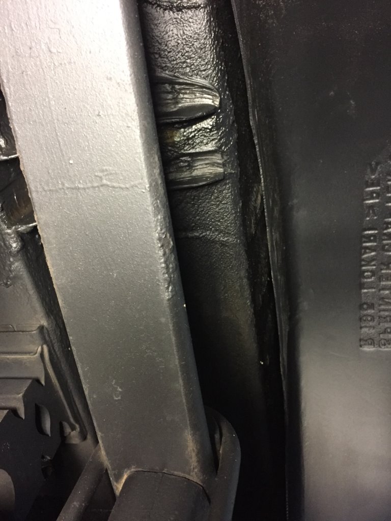

Am/beim W906 4x4 i.V.m. 265/65R18 auf 8Jx18 ET50 paßt es.
Abstand zur Karosse innen
Spalt am Spritzlappen (von unten)

Also ich habs am 906er und keine Angst dass der Reifen da streifen würde.

Beim 906 auch mit 265ern kein Problem.

nein hat er nicht. 245/75 ist kein Thema, da streift nix. Der Sprinter ist ja so garnicht verschränkungswillig.
Ich habe allerdings Spurverbreiterungen an den Serienfelgen dran.
