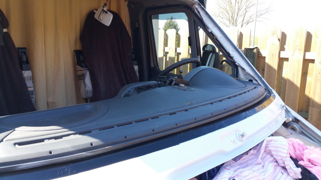

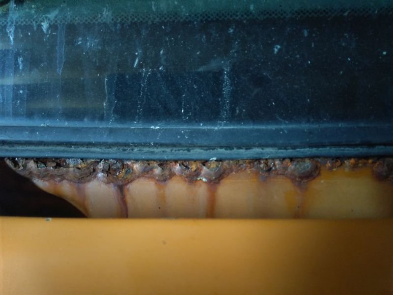

Leider ist mir die Windscheibe kaput gegangen, sehr wahrscheinilch dürch Rost am Unterseite, wobei beim Tausch (noch beim Vorbesitzerfirma) nicht sehr Sorfgaltig gearbeitet ist (wenn die A-Saulenverkleiding ausgebaut werd, sieht mann úberall Scheibenkleber...)

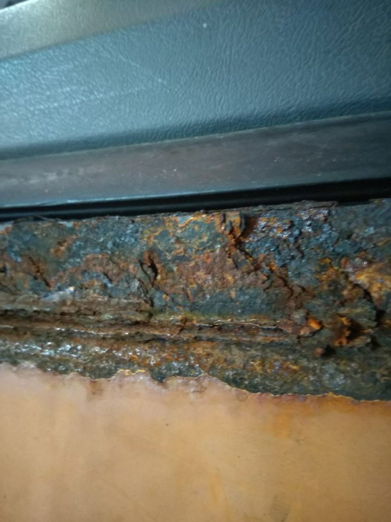

Der Rost is natürlich nicht neu, so vor mir die Scheibe kaputt gegangen ist, hätte ich bereits das Reparaturblech bestellt bei VW, aber da warte ich bereits 2 Monate auf... und ich frage mir ab, ob es überhaupt noch kommt mit der Corona und alles...
Im Internet habe ich ein Teil von "Blic" gefunden, kostet weniger, aber mein Erfahrung niet nicht-Original Reparaturblech ist nicht so gut.. Dunnes Blech, slechte Passform, usw.
Aber wenn VW nicht liefert, muß ich was. Kennt jemand Blic teilen und hat damit erfahrung?
Ein Anfrage bei der (nicht so) Freundliche DB-Verteiler in der Nähe für Teilenummer A901 627 0102 werd ich Morgen noch machen.
Was anders ist das mir aufgefallen ist, das die Scheibe nicht flach eingebaut ist.
Rechtsoben sitzt sie Tiefer (sieht m.w. besser aus) als Links, wo sie deutlich mehr aussteckt nach oben. Kann sowas auch durch Rost von unten kommen, onder ist das wieder die nicht so schöne einbau gewesen?

Mein Plan ist die alte Scheibe ausscheiden zu lassen und dann das neue Reparaturblech zu Passen und ein zu Schweissen (lassen). Dann alles wieder Lackieren und ein neue Scheibe darin. Ich fürchte aber das schlechtste wenn ich der Rost so sehe... :roll:

@Ole: Ausbau werd ich selber versuchen :) Einbau, nach instandsetzung von das Scheibenrahmen, weiss ich noch nicht, das ist noch ein bißchen weit weg im Gedanken :mrgreen: :mrgreen:
@Werner: dank, bei Dir sah es dann noch nicht so schlecht aus. Ich fürchte dass bei mir etwas mehr Arbeit benotigt ist... Ich hoffe das das "Gegenteil" unter die Scheibe noch so weit in Ordnung ist, dass es noch was gibt um Schweißen zu können... Mann kann auf das Bild sogar die "Sagebewegung" vom Schneidedraht von das entfernen von die alte Scheibe sehen...

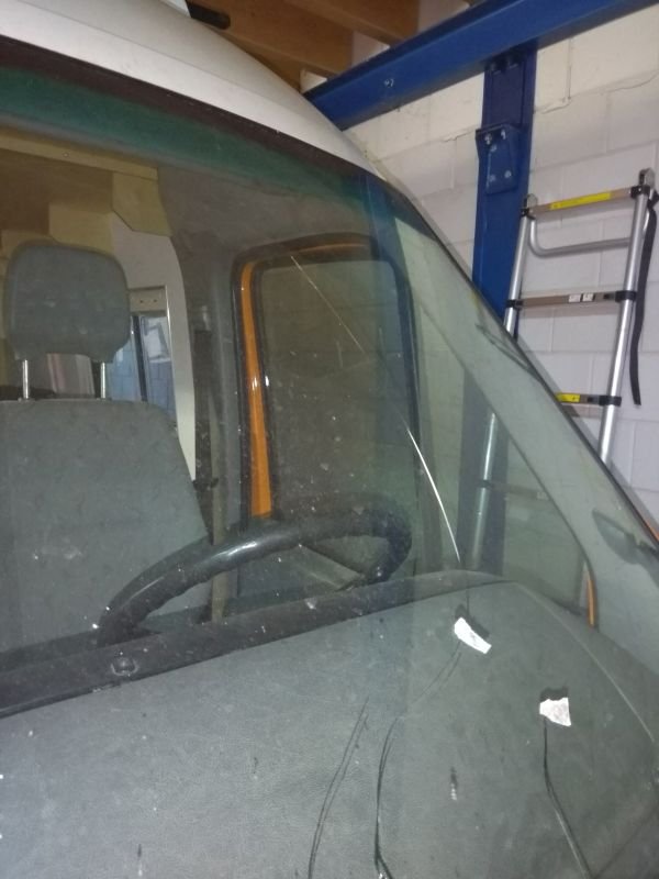

Leider könnte der (neue, freundlichen!) Mitarbeiter von der DB-Werkstatt nür mitteilen dass das Ersatzblech nicht mehr zu bekommen ist. Deshalb habe ich mal das Ebay-teil bestellt. Ist noch immer besser als selber machen, vermute ich... Ich vermute das es bei VW dann auch nicht mehr kommt. Und anders habe ich Wahl! :)

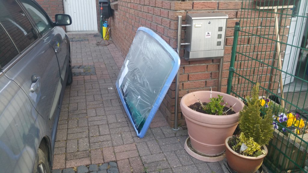

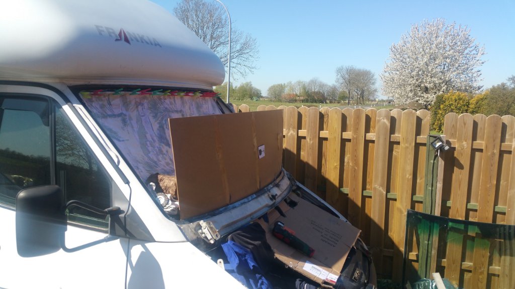

Ein schöne überraschung, ich habe das Reparaturblech von VW Bekommen!!
Das Teilnummer, falls jemand es braucht, weil DB (aussage von der lokale DB Händler/Werkstatt) das nicht mehr liefert hat jemand veilleicht nog etwas daran:

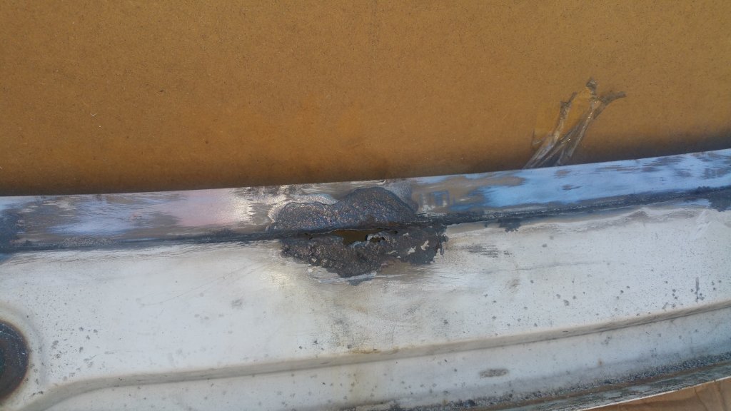

Von ein Freund habe ich ein Schneidedrahtsatz geleiht und heute die alte Scheibe ausgebaut. Dabei fiel es auf das auf einige Stellen massive Raupen Kleber waren, und auf andere 1-2mm Klebeflache mit die Scheibe war... Na ja, ist kein tolle Arbeit für mir, aber weil Jochen natürlich Recht hätte (er macht das ja öfters!) habe ich jetzt selbst erfahren das mann nichts beschädigen muß mit der Draht, mit was geduld und vorsicht.
Nicht das dass auf die meiste Stellen noch was ausgemacht hat.... :roll:
Das Gummi war zusammengeklebt mit Karrosserie und Scheibe, so könnte ich kaum entfernen aber wenn mann sowas beginnt, muß mann es auch Fertig machen... Unter das Gummi versammelt sich ein menge Sand und scheuert der Lack, was auf auch andere Stellen Rost gebt. Hier auf die A-Saule, Scheibe ist noch darin, nür das Gummi weggeschnitten:
Unterseite ist der schlechtste Stelle, deshalb das Reparatürblech...
Ich habe auch die Motorhaube, Scheibenwischer usw entfernt weil das alles weg muß für die Blecharbeiten.
Gruß, und bis weiter, Jeroen

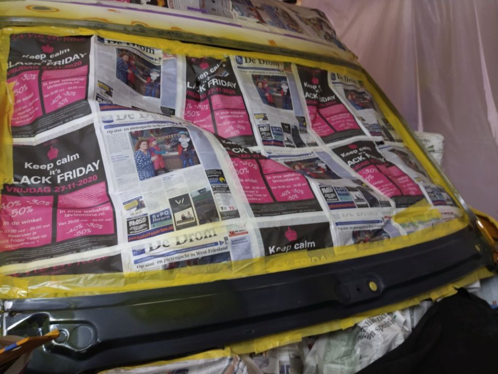

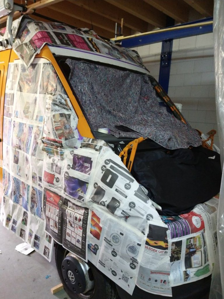

Nachdem das gut tröcken war (ist geklebt met spezielle 3M Kleber) und letzte Wochen (es war immer zu Kalt) so viel wie möchlich abgedeckt und eine art Kabine mit Plastic gemacht.
Dann ist heute Mipa Grundierung darauf gesprüht, dass muß dann gut tröcken, dann wieder schleiffen und dann eindlich Orange darauf. Wenn das dann gut dürchgetröcket ist, kann dann fast ein Jahr nach dem Riss die neue Scheibe eingeklebt werden... ;)
Aber letztes Jahr war alles abnormal..
Jeroen
