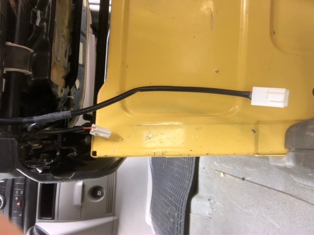

Bei meinem Sprinter 906 (Mopf) sind unter den Vordersitzen Kabel/ Stecker.
Eine Sitzheizung ist nicht verbaut. Unter den Fahrersitz ist zusätzlich ein gelber Stecker, der angeschlossen ist. Der dürfte für die Sitzplatzerkennung sein.
Nur wofür sind die unbelegten Stecker?
1x schwarz/blau/blau/rot
1x orange/schwarz

Sehe ich das richtig, dass die nicht verwendeten Stecker aus dem Sitz herunter baumeln?

Ja, sie kommen direkt aus dem Sitz. Am Sitzkissen.

Bei dem vierpoligen Stecker bin ich bei der Sitzheizung ausgekommen. Aber die Kabelfarben stimmen nicht. Ist aber nicht ungewöhnlich, der Sitz kommt von einem Zulieferer. Zwei Adern sind für die Sitzfläche, die anderen zwei für die Rückenlehne.
Die übliche Steckerbelegung auf der Seite des Sitzes wäre
Code: Alles auswählen
Stecker Fahrersitz X54/29
Pin 1 0,75 rt R13/1 Heizkissen Sitzfläche
Pin 2 0,75 rt R13/2 Heizkissen Sitzlehne
Pin 3 0,75 br R13/2 Heizkissen Sitzlehne
Pin 4 0,75 br R13/1 Heizkissen Sitzfläche
Stecker Beifahrersitz X54/30
Pin 1 0,75 bl R13/3 Heizkissen Sitzfläche
Pin 2 0,75 bl R13/4 Heizkissen Sitzlehne
Pin 3 0,75 br R13/4 Heizkissen Sitzlehne
Pin 4 0,75 br R13/3 Heizkissen Sitzfläche

Vielen Dank schonmal, ich glaube es kommt Licht ins Dunkel.
Das der Vorbesitzer irgendwas gebastelt hat, kann ich zwar nicht ausschließen. Ungewöhnlich wäre es: Das Fahrzeug ist aus 1. Hand von einer Elektrobaufirma, die haben sicher nicht eine Doppelsitzbank gegen einen Einzelsitz getauscht. Laut Carinfo ist "J58 Gurtwarneinrichtung Fahrersitz" verbaut - die ist ja auch (mit einen gelben Stecker) angeschlossen. Zumindest meckert auch etwas, wenn ich unangeschnallt losfahre/rangiere.
Am Beifahrersitz ist kein Kabel am Gurtschloss.
Die Kabelstärke 0,75 mm an den 4-poligen Steckern kommt auch hin. Insoweit gehe ich tatsächlich von einer Sitzheizung aus, die aus unerfindlichen Gründen in den Sitzen schlummert. Vielleicht waren die Sitze ohne Heizmatten im während der Produktion im November 2013 gerade knapp.
Der zweipolige Stecker kann aber nicht für den Schalter am Gurtschloss sein, weil der am Fahrersitz ja angeschlossen ist - mit einem dritten Kabel. Auch wenn die Kabelstärke mit 0,35 mm hinkommt. Weiter ist der Stecker ja auch nicht gelb.
Braucht eine Sitzheitzung nicht einen Temperaturfühler oder eine eigene Sitzplatzerkennung oder so?

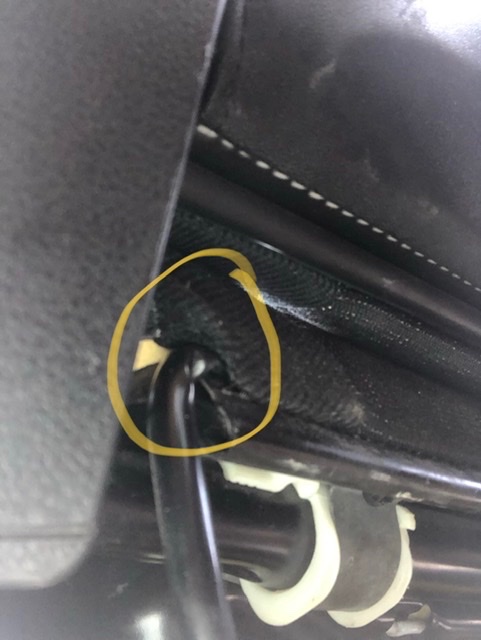

Was ist das für ein Teil im gelben Kreis? Ich kann das nicht zuordnen, da habe ich noch nichts gefunden.Exilaltbier hat geschrieben: ↑10 Mai 2020 17:13Schlüssel aus Zündschloss raus und dann Sessel abschrauben, gelben Stecker trennen und das Sitzpolster von unten an den 4 Halterungen mit insgesamt 6 Schrauben lösen und den Bezug mal rundum auslösen.
Eine Sitzplatzerkennung gibt es im Sprinter nicht. Einen Temperaturfühler auch nicht. Eventuell ist es das Teil im gelben Kreis oben. Ich habe dazu nichts in den Schaltbildern finden können.Tüdelbüdel hat geschrieben: ↑12 Mai 2020 10:57Braucht eine Sitzheitzung nicht einen Temperaturfühler oder eine eigene Sitzplatzerkennung oder so?
- Beiträge: 3550
Re: Kabel unter den Vordersitzen - was sind das für Stecker?
Das ist einfach die Lötkontaktstelle der Sitzheizkabel, die als flache " Münze" genau in den Ausschnitt von der Kokosmatte auf dem Sitz Schaum Polster passt und somit per Popometer nicht spürbar ist.
Das gestanzte Loch plus den Schnitt für die Kabelführung zum Sitzende siehst du ein Photo höher im hinteren Teil des Sitzes ohne die Heizmattenauflage

Also nur eine Unterbrechung der Sitzheizung, wenn dort niemand sitzt. Der Kontakt steht nicht in den Schaltbildern. Interessant, dann wäre eine Sitzplatzbelegungserkennung möglich, wenn man die Leitungen der Sitzheizung überwacht. Aber davon ist in den Unterlagen nirgendwo die Rede von.
- hymeraner
- Beiträge: 534
- Wohnort: Raum Stuttgart
Glaubich eher nicht. Allenfalls eine Übertemperaturabschaltung zur Brandverhütung.
- Beiträge: 3550
Ja denke auch, einfach eine flaches Konstrukt mit Bi-Metallplättchen, mit 2 Lötkontakten am Anschlusskabel.
Evtl. sogar Vorschrift um die man nicht herumkommt, wir kennen ja den Komfort-Minimalismus des Billigsprinters
