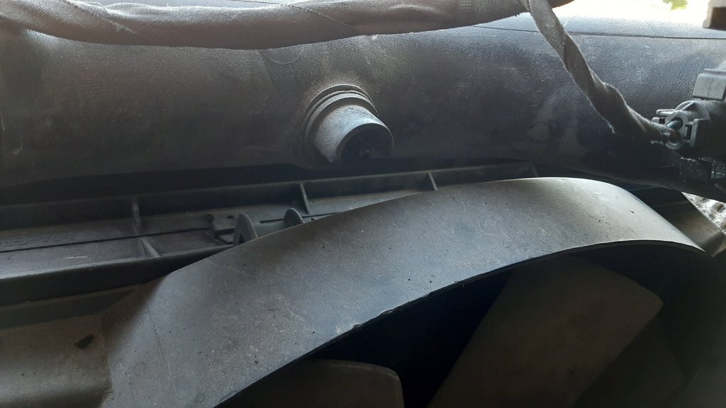

Wofür ist denn der kleine Stutzen in der oberen Ladeluftverrohrung ? Gehört da was ran ? Weit und breit kein sinnlos rumhängendes Unterdruckschläuchlein gesehen.
Könnte ich da ggf. mit der Ladedruckanzeige ran ? Die will ich nämlich definitiv nachrüsten.
Re: 312D wenig Leistung
Hy
Das ist der Anschlußstutzen für den Ladedruckregler ! Der ist an diesem Rohr angeschraubt
Keine Info über Ladedruck = keine Leistung
