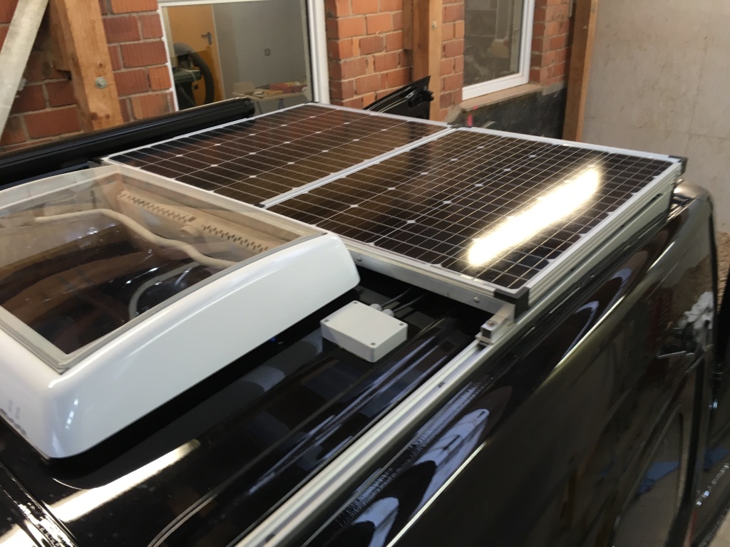

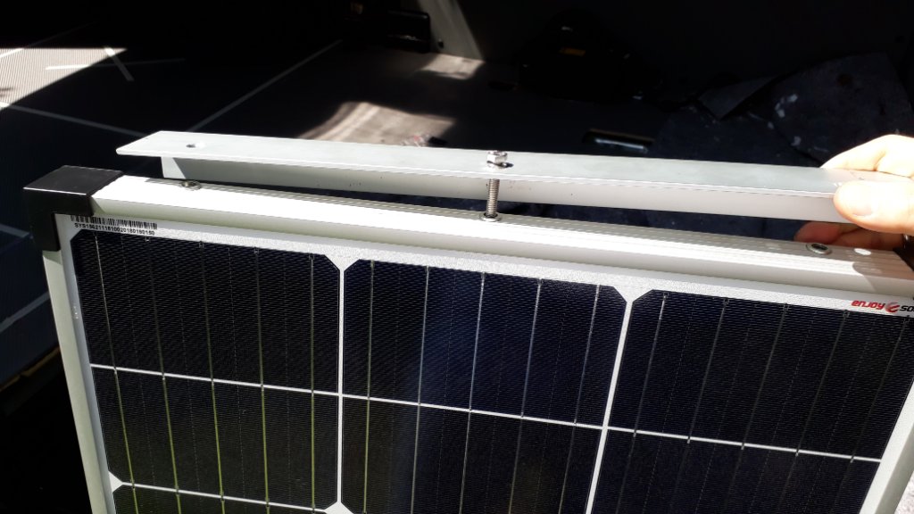

Ich habe die Panels mittels 4x4 cm Aluwinkeln aufs Dach geklebt. Dadurch bekommt man etwas Höhe. In die Panels habe ich Quetschmuttern gesetzt, die Aluwinkel gebohrt, und dann verschraubt, so dass man sie immer wieder abschrauben kann.

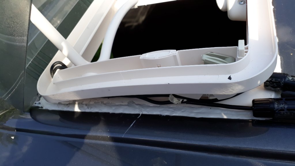

Die Kabelfürhung habe ich in vielen Autos durch die Notentlüftung der Dachluke verlegt. So vermeide ich noch ein Loch im Dach und die Sorge um Dichtigkeit und Rost. Zudem ist es billiger.

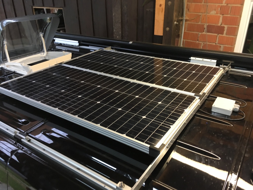

Ich hab die Elemente einseitig an der (von mir angebauten) Airlineschiene mit einem Alu-Winkelprofil montiert und auf der anderen Seite (wo die Markise im Weg ist) das Aluprofil direkt am Dach verklebt & verschraubt.
Bei mir sind es aber auch identische Panels - das optimiert die Leistung doch deutlich. Warum hast du drei Unterschiedliche??
Die Durchführung hab ich nicht in der Rinne - da ist ja die Airlineschiene drin. Dafür eine billige Durchführung -sauber verklebt & verschraubt direkt daneben. Wenn man sauber arbeitet, dann wird das alles dicht und da ich bei den Dachdurchbrüchen immer einen minimalen Spanlt in der Isolierung habe, würde ich eine Undichtigkeit recht schnell in meinem dünnen Sperrholzhimmel erkennen.

DIe Lösung wirds glaub ich bei mir werden.Ich habe die Panels mittels 4x4 cm Aluwinkeln aufs Dach geklebt. Dadurch bekommt man etwas Höhe. In die Panels habe ich Quetschmuttern gesetzt, die Aluwinkel gebohrt, und dann verschraubt, so dass man sie immer wieder abschrauben kann.
an der Frontseite der Panels verwende ich die "original" Halterungen, welche das Panel zur Fahrtrichtung stabil ans Dach befestingen.
Hinten kommen jeweils an den beiden Enden Links an Rechts am Panel die Alu-Winkelprofile.
Dachdurchführung würd ich dann möglichst nahe unter den Panels per billiger Durchführung bauen. Denke die wird schon Dicht, wenn sie nicht in der Rinne mit stehenden Wasser sitzt.

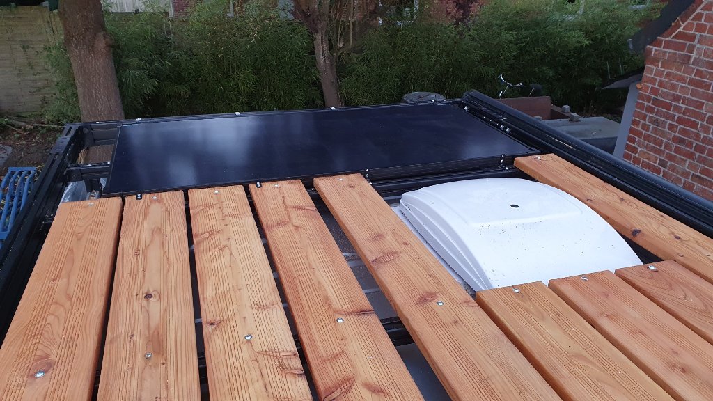

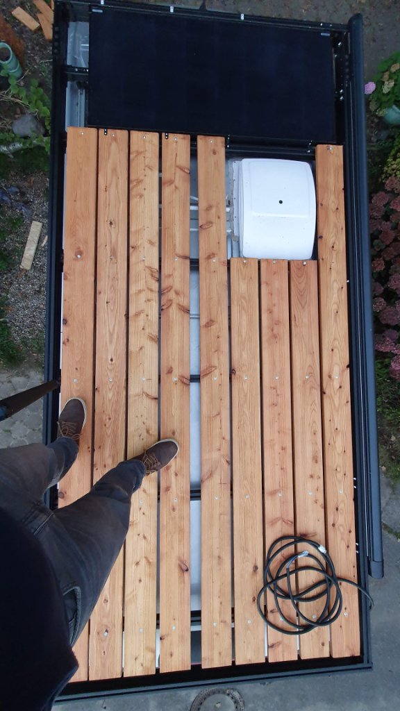

Dann gebe ich hier zu diesem Thema auch mal meinen Input. Ich wollte mein Solarpanel nicht auf dem Dach verkleben, um ohne allzu großem Aufwand flexibel für Erweiterungen, Austausch etc. zu sein. Da ich für Surfboards, Befestigung der Markise, etc. ohnehin eine begehbare Feierabendbier-Dachterrasse geplant hatte, habe ich das Panel bündig eingelassen, um z.B auch bei tiefhängenden Zweigen etwas geschützt zu sein. Die Kabel laufen am Trägergestell bis nach hinten, wo zwei Doppeldurchführungen mit den Leitungen für die Außenbeleuchtung durch das Dach gehen. Dazu habe ich keine werksseitige Öffnung benutzt, sondern neue gebohrt an der Stelle, die unter dem Holzdeck am besten zugängig ist.
P.S.: Der größere, relativ mittige Spalt zwischen den Bohlen ist für das Einfädeln von Spanngurten gedacht und nicht Pfuscherei

Was hast du für Holzbohlen genommen ?
