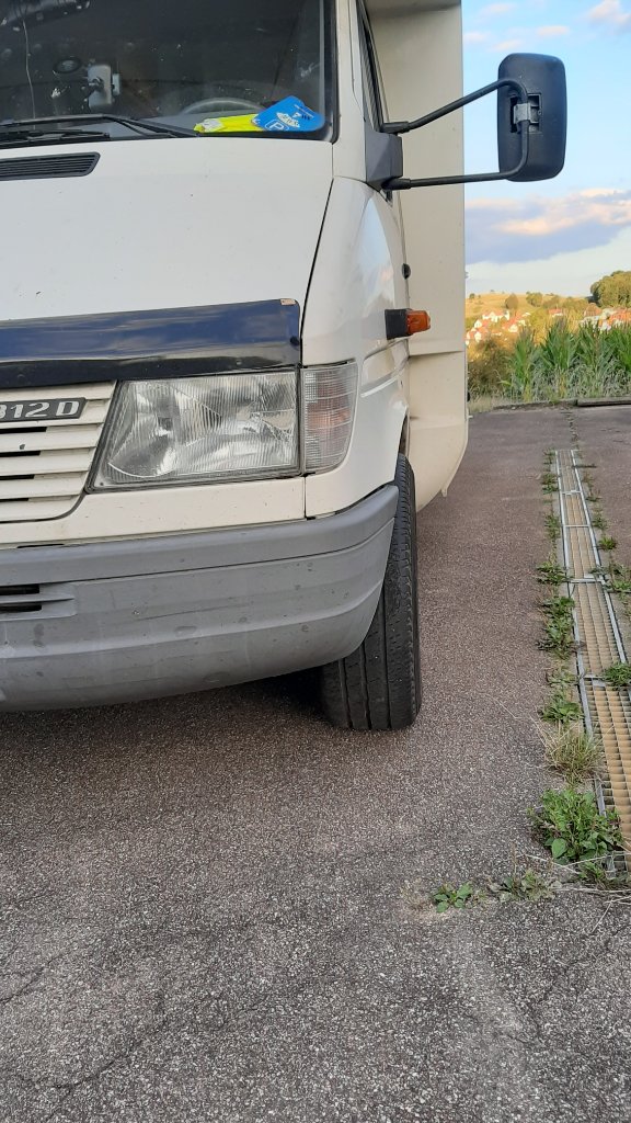

So wie er da auf dem Bild steht, habe ich 43,5cm Mitte Nabe senkrecht nach oben zum Kotflügel gemessen.

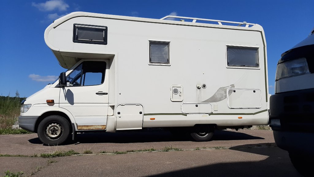

Hier noch die Seitenansicht, die im ersten Post vom Handy nicht wollte. Dieseltank fast leer und Wasser ca. 40% an Bord.

...die 43,5/44cm hab ich bei meinem auch grad gemessen...und 76 vom Boden bis in den Radlauf.
Damit steht der Wagen bei Reisezuladung waagerecht...leer hinten ein wenig höher.
Vorne 4cm höher zu wollen birgt die Gefahr eine unglückliche Sturzeinstellung zu bekommen...mit evtl. unangenehmen Folgen für die Lenk/Fahreigenschaften in Verbindung mit dem hohen Schwerpunkt..dafür ist mir mein Fahrzeug zu wertvoll...ich würd's lassen.
