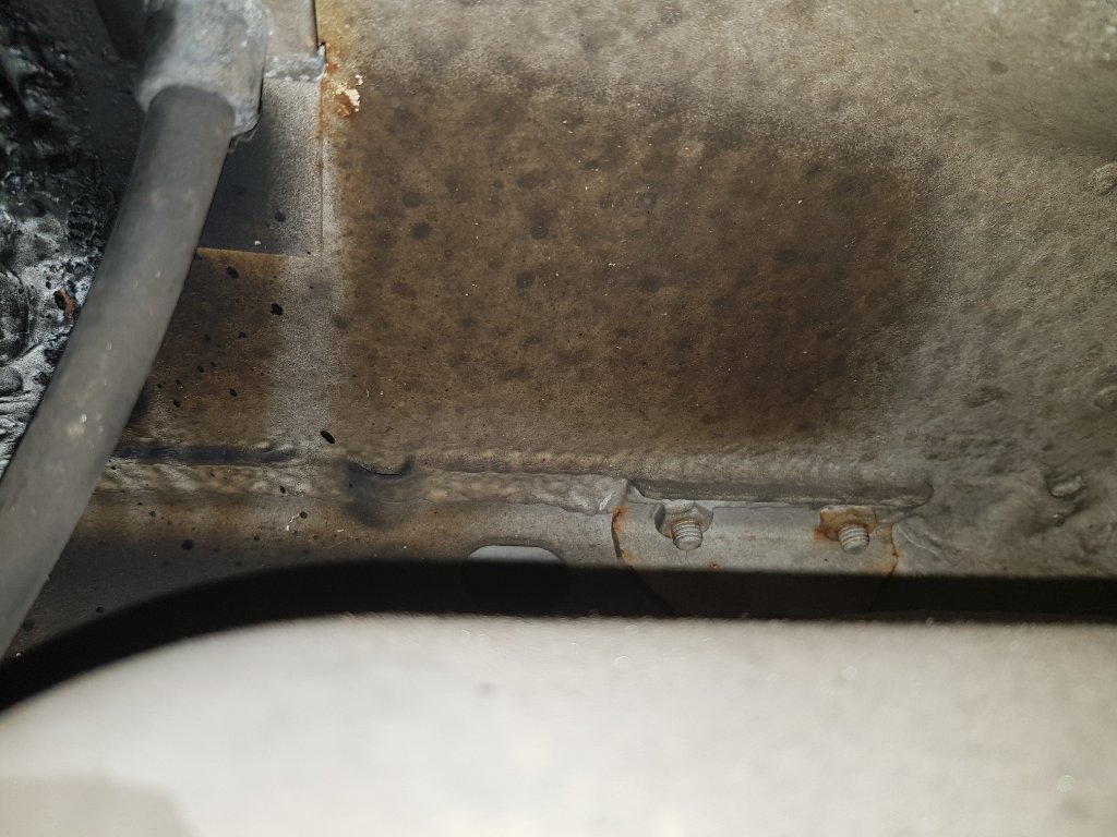

Re: Beifahrer Sitzbank einbauen
Hallo Jakob,
bin auch neu hier und kämpfe bei meinem Umbau zum Camper (311CDI 903.6 Bj2002 ) an eingen Fronten gleichzeitig, u.a. habe ich genau das gleiche Thema wie du. Mein Sprinter war bei der Feuerwehr im Einsatz und hatte rechts einen Einzelsitz. Jetzt habe ich mir auch eine 2er Bank für vorne organisiert und die zwei fehenden Gewinde bemerkt. Nach Begutachtung von unten habe ich gesehen, dass es gar keine "richtigen" Gewinde sind (das Bodenblech ist wohl auch zu dünn dafür), sondern laienhaft ausgedrückt Muttern, die zusammen mit einem Stahlblech/-Winkel von unten auf das Blech geschweisst wurden. Jedenfalls würde mich sehr darüber freuen, wenn du hier mitteilen könntest, wie du das gelöst hast und ob der TÜV das abgenommen hat.
