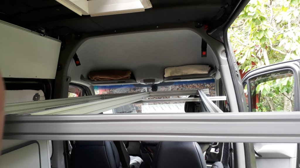

Ich habe ein vergleichbares Layout wie Surfsprinter, aber die Technik vom Hubbet mit Leinen und Fallenstoppern etwas anders umgesetzt. Noch etwas schwergängig, aber funktioniert auch ohne Strom und ist einigermaßen leicht.
Habe ich in diesem Thread mit ein paar Fotos beschrieben.

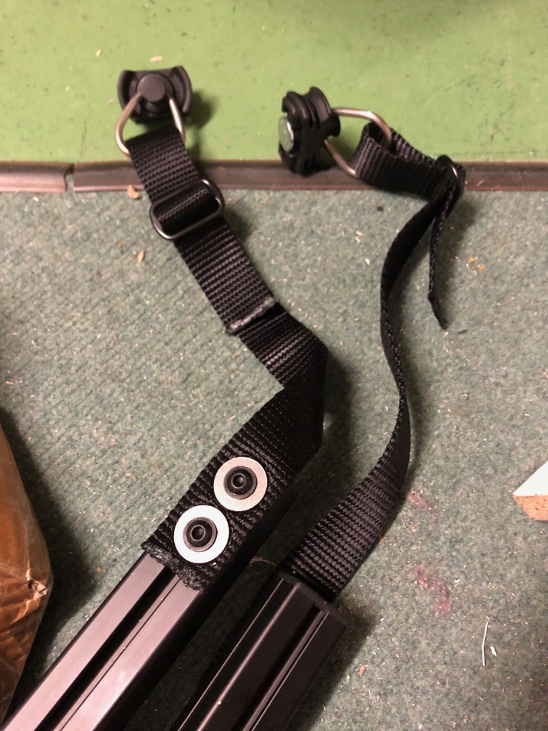

Das obere Kinderbett habe ich dagegen an den oberen Airlineschinen mit Gurtbändern und Airline-Fittingen aufgehängt. Mit dem Lötkolben Löcher ins Gurtband und dann 2x M6 mit Nutenstein am Aluprofil festgeschraubt. Da das Bett genau die richtige Breite hat, verkeilt es sich etwas zwischen den Wänden und schwingt nicht. Im Ergebnis sehr leicht und sehr stabil.
Das unter Kinderbett ist simpel mit Zurrschienenmutter, Sterngriffschraube und Winkel direkt in den unteren Airlineschinen verschraubt. Mir gefällt, dass ich alles mit wenigen Handgriffen rausnehmen kann.

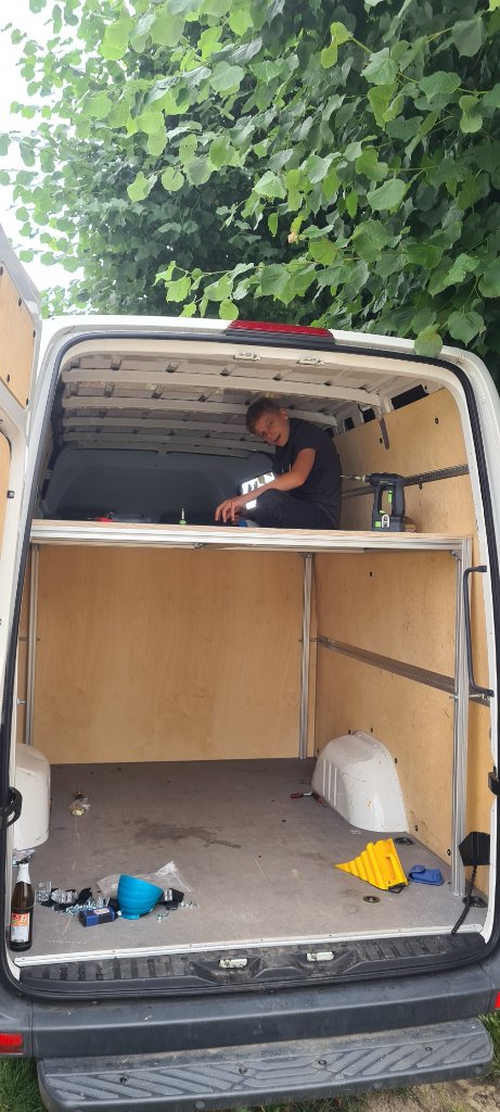

Wenn Ihr schweißen könnt, habt Ihr aber alle ohnehin alle Möglichkeiten. Ich würde einen leichten Rahmen aus Vierkantrohr oder L-Profilen bauen, ein Lattenrost darüber und dann mit Airlineschienen oder direkt an Einnietmuttern befestigen. Die Höhen der Bleche zur Befestigung sind im Sprinter ca. 75cm und ca. 160cm vom Boden (grob aus dem Kopf). Darüber und darunter problemlos mit Winkeln nach oben, Flachprofil nach unten, o.ä. machbar. Wenn es noch niedriger sein soll, könnt Ihr einfach ein paar Stützen bauen.
Bei L3 würde ich wohl auch zwei feste Betten bauen. Passt aber mit dem Gewicht auf, das läppert sich. Und bei wenig Platz zur Decke besser eine Luke über dem Bett vorsehen. Wird im Sommer sehr warm und man fühlt sich sonst ziemlich eingeengt.
