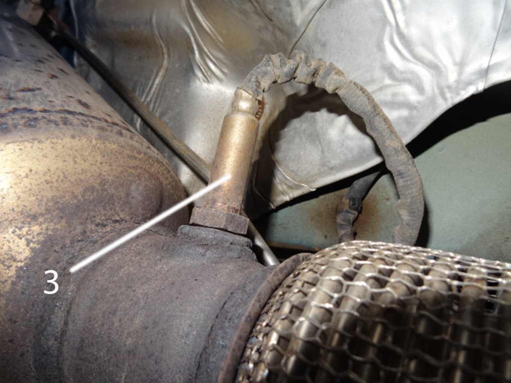

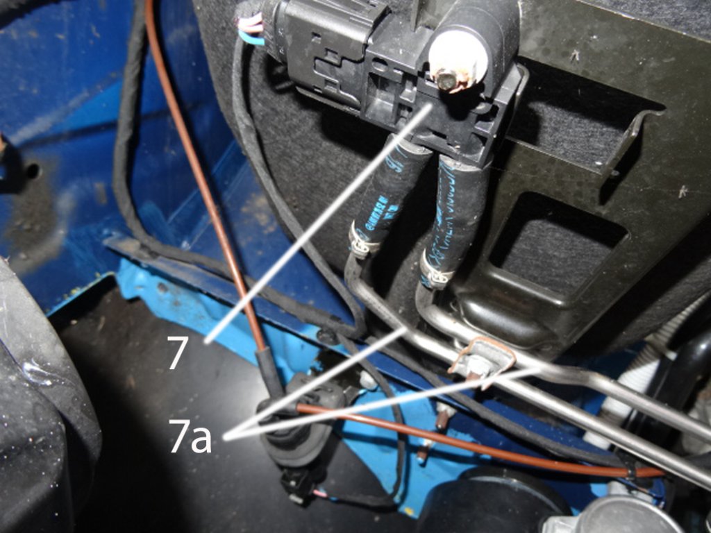

jetzt versuche ich das mal etwas auf die Reihe zu bringen, damit helfe ich ja nicht zuletzt auch zukünftig mit gleichen Problemen kämpfenden Forumsmitgliedern.

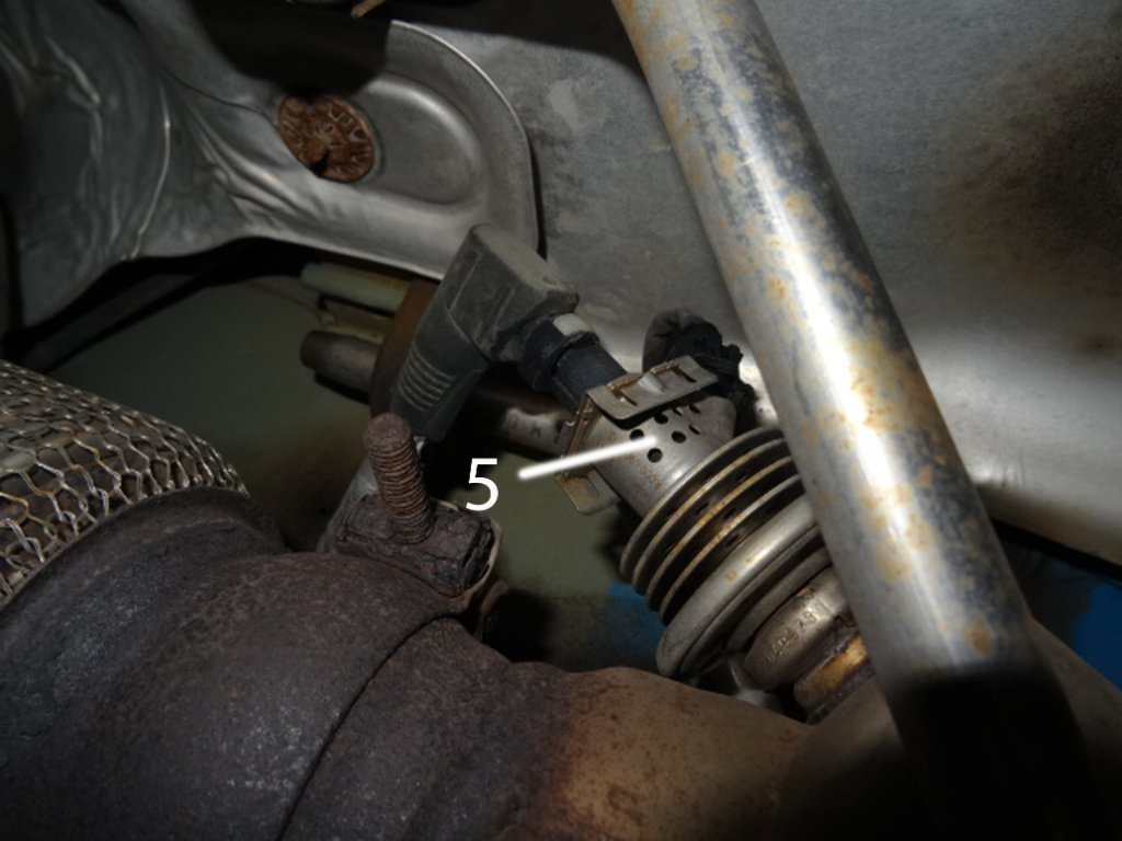

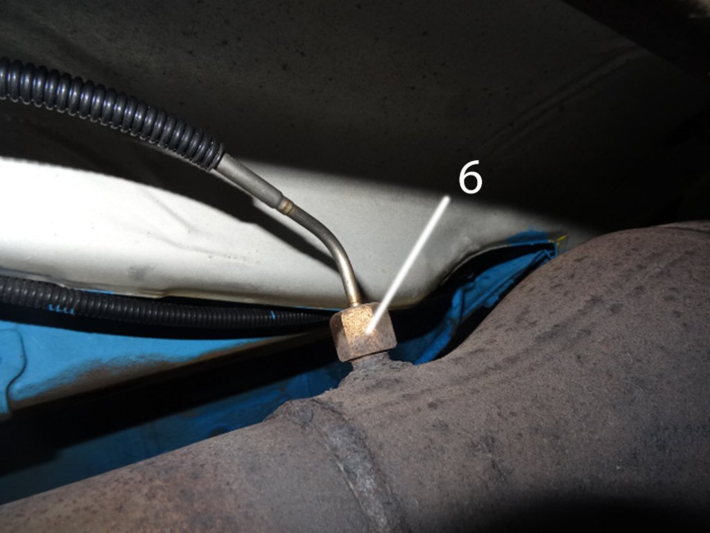

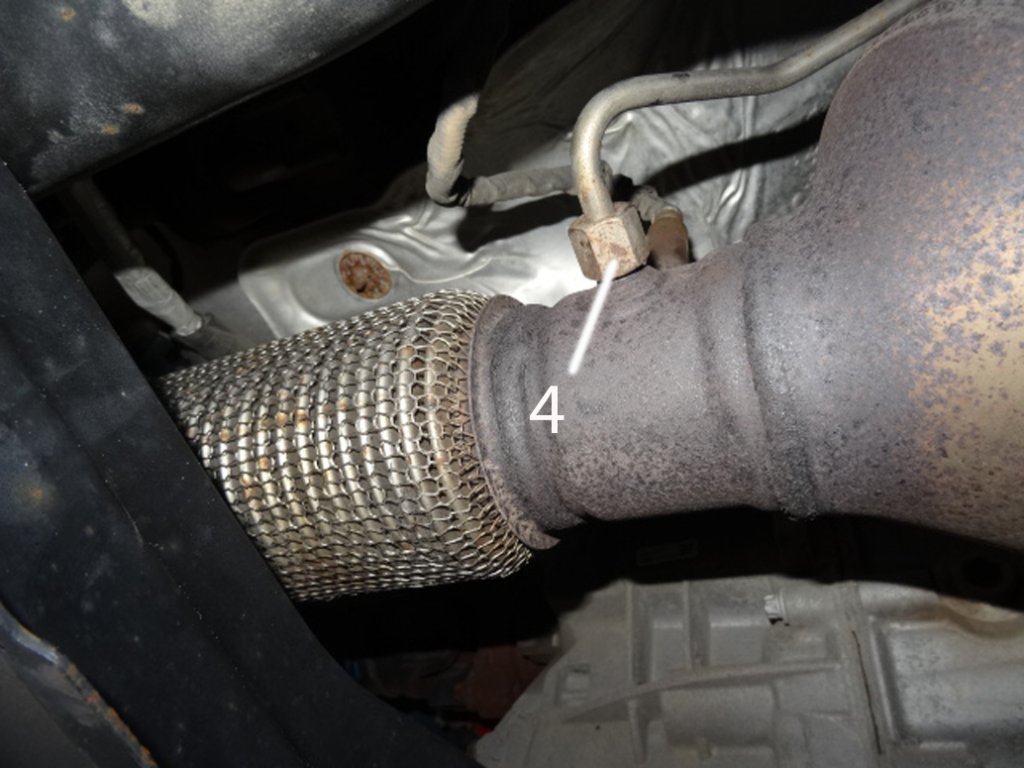

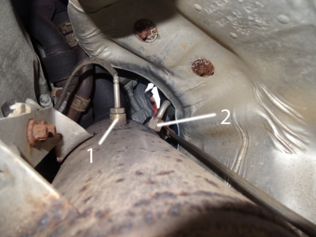

Dazu nun unten ein paar Fotos, die Einschraubteile am Auspuff in der Reihenfolge von vorn bis hinten zeigen und mit Zahlen gekennzeichnet sind.
Die Funktion einiger Teile habe ich schon mit Hilfe eines Werkstatthandbuchs und weiterer Recherchen rausgefunden, bei denen mit Fragezeichen bitte ich um Mithilfe. Aber bitte auch korrigieren, wenn ich da falsch beschriftet habe! :wink:
Bei dem "Teil 7", das vorne rechts im Motorraum sitzt, würde mich dessen Funktion interessieren, um die Anlage ein wenig zu verstehen. Von diesem Teil aus führen die beiden "Druckleitungen" weg, die an der Abgasanlage münden. Kennt jemand deren Funktion? Ist die 6. der NOx-Sensor 2? In der Fehlermeldung wird ja dieser NOx-Sensor 2 bemängelt, dann wäre die 3. der NOx- Sensor 1?
Also: bitte helfen wer kann :? :
Einschraubteile an der Auspuffanlage:
1. Temperatursensor
2. Druckleitung (vorn am DPF)
3. NOx – Sensor
4. Druckleitung (hinter DPF)
5. AdBlue - Einspritzdüse
6. ?
7. welche Funktion hat das Teil ?
7a. Druckleitungen (2. + 4.) zum Auspuff führend

Nr 7 ist der Abgasdifferenzdruck Sensor ! der wird benötigt um z.b. festzustellen ob der DPF voll ist :roll:
Ein Dosierventil für Ad Blue einfach mit heißem Wasser abspülen ! Aber nur den verkrustetet Bereich.

vielen Dank an Opa_R. 7 ist also der Abgasdifferenzdruck-Sensor. Er misst die Druckdifferenz zwischen dem Eintritt der Abgase in den DPF und dem Austritt, infolge derer die Motorsteuerung den Füllgrad des DPF errechnen kann.
Nach weiterem Suchen habe ich dann endlich den zweiten NOx-Sensor hinten auf dem Auspuffrohr gefunden.
Das korrigierte Ergebnis zu den Einschraubteilen an der Auspuffanlage:
1. Temperatursensor
3. NOx – Sensor 1
6. ?
7. Abgasdifferenzdruck - Sensor
8. NOx - Sensor 2 (ohne Bild / sieht genau so aus wie der Sensor 1 und ist baugleich mit diesem / sitzt hinter dem hinteren Auspufftopf auf dem Abgasrohr)
Da ich alte Fehlermeldungen hatte, die zunächst eine Fehlfunktion der Heizung des NOx-Sensors und direkt dahinter einen Masseschluss im NOx-Sensor anzeigten, gehe ich davon aus, dass der NOx-Sensor definitiv hops gegangen ist.
Tatsächlich sind viele NOx-Sensoren nur verschmutzt (siehe unten) oder werden sogar noch voll funktionsfähig ausgebaut, woraufhin der Kunde dann feststellen muss, dass es doch an einer verstopften AdBlue-Düse lag. Insofern Dank dir - Henry - für das Video, auf dich trifft ja Letzteres zu, bei mir liegt die Sache wie oben dargestellt wohl anders. Was mich interessieren würde ist, mit welchem Betrag der Sensor als Ersatzteil auf deiner Rechnung ausgewiesen ist?
Ich habe hier an eine Mercedes-Werkstatt in Esbjerg eine Email geschrieben mit der Bitte, mir mitzuteilen, ob sie einen NOx-Sensor an Lager haben und was der kostet. Keine Antwort. Ich vermute mal, dass die keinen haben und eventuell auch keinen bekommen. Denn die sind - zumindest am freien Markt - voraussichtlich bis Ende Oktober nicht lieferbar, so die Aussage eines großen Zulieferers. Da scheinen zur Zeit öfters mal NOx-Sensoren früh ihr Zeitliches zu segnen. Gleichzeitig scheint man produktionsseitig damit nicht gerechnet zu haben. Denn "eigentlich" halten die ziemlich lange... ??!
Ich habe im Internet keine neuen NOx-Sensoren für mein Fahrzeug gefunden. Merkwürdig. Bei Ebay gibt es KEINEN einzigen deutschen Anbieter für neue (!!) NOx- Sensoren, außerhalb Deutschlands einen aus Littauen, ansonsten nur gebrauchte. Die Gebrauchten werden mit bis zu 360 Euro / Stück angeboten, find ich bemerkenswert. Warum gibt es überhaupt einen Gebrauchtmarkt dafür? Werden da haufenweise verschmutzte, aber eigentlich noch funktionsfähige Sensoren in Werkstätten ausgebaut und mit neuen Sensoren ersetzt? Und die verschmutzte Ware von interessierten Händlern aufgekauft und gereinigt wieder verhökert? Ist aber eben nur eine Vermutung.
Das riesen Angebot an Gebrauchtware ist aber schon bemerkenswert. Es gibt zahlreiche Youtube-Videos mit Anleitungen, wie man den Sensor reinigen kann (aus England). Das lohnt sicher schon deshalb, weil das Teil sehr teuer zu sein scheint, der aus Littauen auf Ebay angebotene Sensor soll rund 650 Euro kosten. Kommende Woche rufe ich mal bei Mercedes bei mir zu Hause an, bin gespannt, was die sagen. Bislang läuft die Mühle auch mit defektem Sensor.

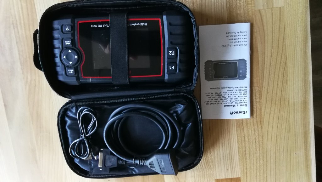

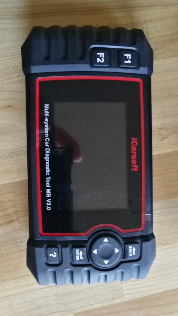

Hallo Tabou, mich würde interessieren mit welchem OBD2 Auslesegerät du deine Fehlercodes gelöscht hast.

Das Auslesegerät ist das "iCarsoft" MB V1.0. Ich meine, dass es da auch "höhere Versionen" dieses Gerätetyps gibt. Die wurden hier im Forum nicht selten beiläufig erwähnt. Ich habe mir erstmal ein relativ kleines Gerät geholt, um Erfahrungen damit zu sammeln.

Habe mir auch ein ICar Soft OBD Auslesegerät bestellt bei Am......... .Am Montag das Ding angeschlossen und versucht die Fehlermeldungen zu finden. Wenn man über das Menü auf die Liste geht und auf Sprinter tippt findet das Ding gar nix. War schon kurz davor das Ding zurückzuschicken. Dann bin ich mal auf einen Viano gegangen ( die beiden Fahrzeuge schauen sich ja ziemlich ähnlich :roll: ) und siehe da , ich glaube es waren um die 54 Steuergeräte die angezeigt wurden, unter anderem auch die von mir mittlerweile gehasste Abgasanlage.
Als Fehlermeldung kam dann AdBlue Qualität schlecht . Die Fehlercodes konnte ich dann auch löschen, kamen aber beide nach kurzer Zeit wieder. Nach Rücksprache mit einem anderen Mercedes Händler kann es durchaus vorkommen das man AdBlue auch in schlechterer Qualität oder zu lange gelagert erhält. Die hatten da wohl auch schon den ein oder anderen Fall. Ich werde wohl jetzt mal die Adblue Anlage reinigen lassen und hoffe das er dann wieder läüft.

@ Henry: Merkwürdig, mein Gerät funktioniert gut und ist ja eine ältere Version. Manchmal brauche ich für das Löschen eines Fehlers zwei Anläufe, mit einer kurzen Fahrt dazwischen... aus unerfindlichen Gründen?
