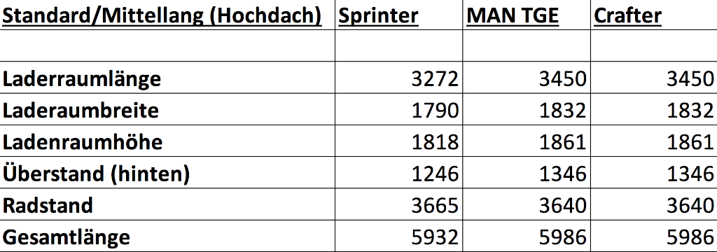

Die Grundmaße der oben genannten Modelle sind in Tabelle 1 angegeben.
Was uns jedoch stark verblüfft, sind die unfassbar geringen Höhen der Laderaumflächen der einzelnen Modelle. Wie soll man da aufrecht stehen oder verwende ich die falschen Maße (siehe Bild "Sprinter Allrad Hochdach"). Beim Mercedes Sprinter wäre 1818 das Maß zwischen den Holmen ohne Holzbodenplatte, oder?
Wie soll man da noch dämmen?
Welcher Kastenwagen würdet Ihr uns von den oben genannten Empfehlen?

Beim Crafter bleiben bei einem Bodenaufbau von 40mm und 20mm Decke noch 1813mm Stehhöhe.
Das passt ja ungefähr zu deiner Tabelle.

Der Sprinter Allrad mit Hochdach ist mit 2009mm angegeben.
Die 1818 mm ist die Schiebetürhöhe.
Crafter 4Motion L2H2 Bj 2018

Ok, dann hab ich mich da verlesen. Das wird aber schon von Oberkante-Bodenblech zu Unterkante des tragenden Holmen am Dach gemessen, oder?
Stimmen denn meine Werte für den Crafter/TGE? Haben die wirklich so eine geringe Laderraumhöhen?

sawyer_ma hat geschrieben: 10 Okt 2020 20:26 Ok, dann hab ich mich da verlesen. Das wird aber schon von Oberkante-Bodenblech zu Unterkante des tragenden Holmen am Dach gemessen, oder?
moin..
der crafter hat als hochdach (heisst bei vw "h3") 1.96 ladehöhe. als 4motion nur 1.86!
die abmessungen stehen hinten in der preisliste..da kann man schonmal selber nachschauen 😁
lg manu

Ok, super :D dann Stimmt das mit meiner Tabelle überein.
Ich muss irgendwie herausfinden welche Transporter die beste Wahl darstellt.
Kriterien:
TGE/Crafter
+ Längere Lädefläche im Vergleich zum Sprinter (ca. 178mm)
+ Breite Ladefläche (1832mm) Somit ist quer Schlafen ohne Verbreiterungsohren (Preis pro Ohr ca. 350€) möglich.
+ Permanent Allrad
- Niedere Laderaumhöhe. Diesbezüglich teureres Dämmen mit Aerogel Dämmmatten um evtl. aufrecht stehen zu können.
Sprinter
+ Laut Forum besserer Allrad (zuschaltbar)
+ Höhere Laderaumhöhe. Leichteres Dämmen für den Wintereinsatz
- Geringere Laderaumbreite 1790mm. Diesbezüglich benötigt es Verbreiterungsohren
- Kürzere Laderaumlänge
