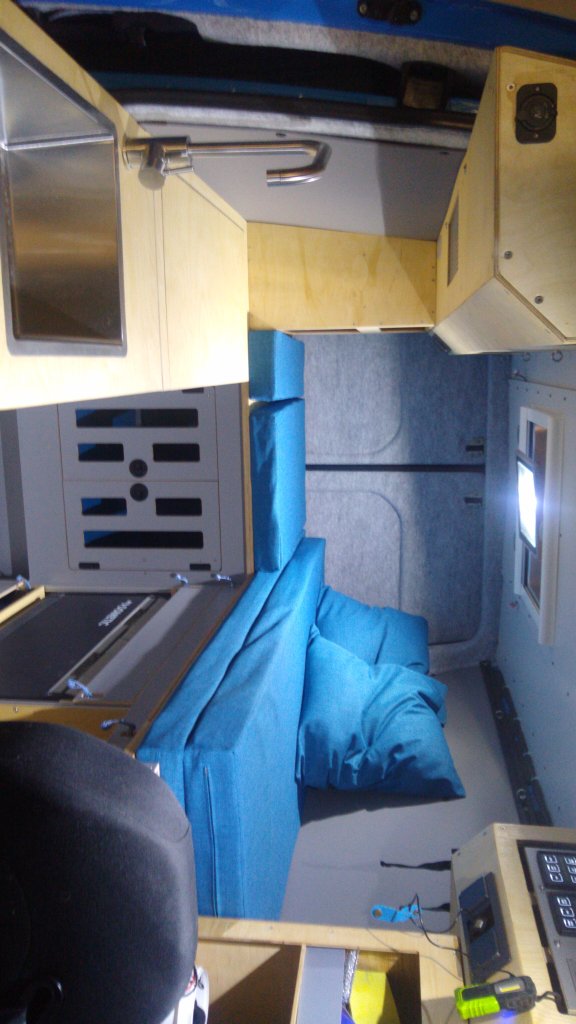

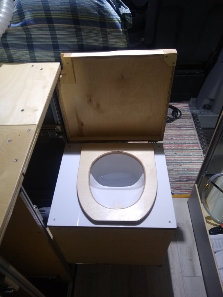

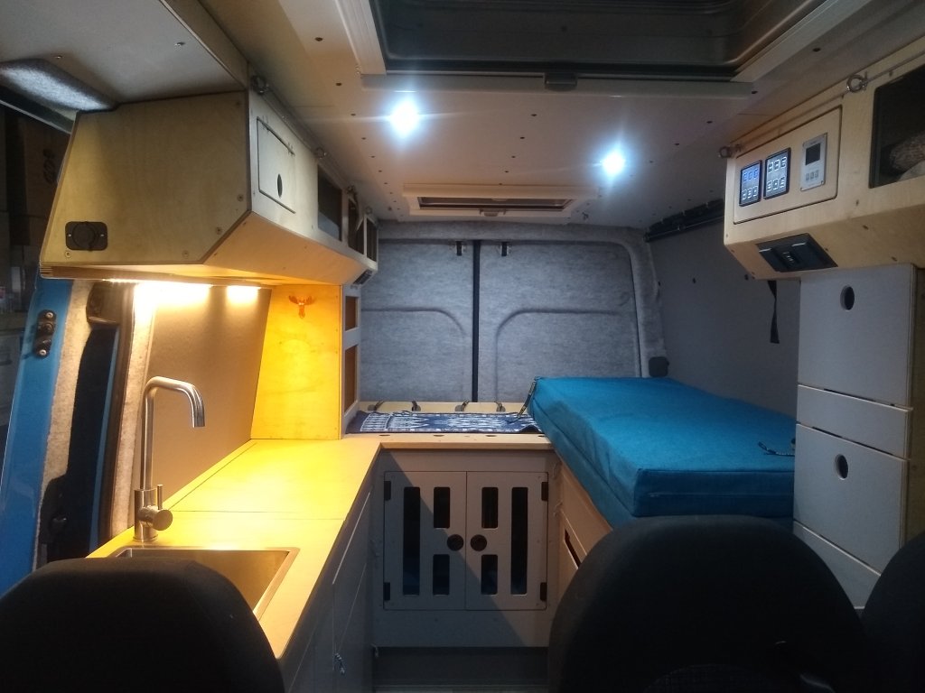

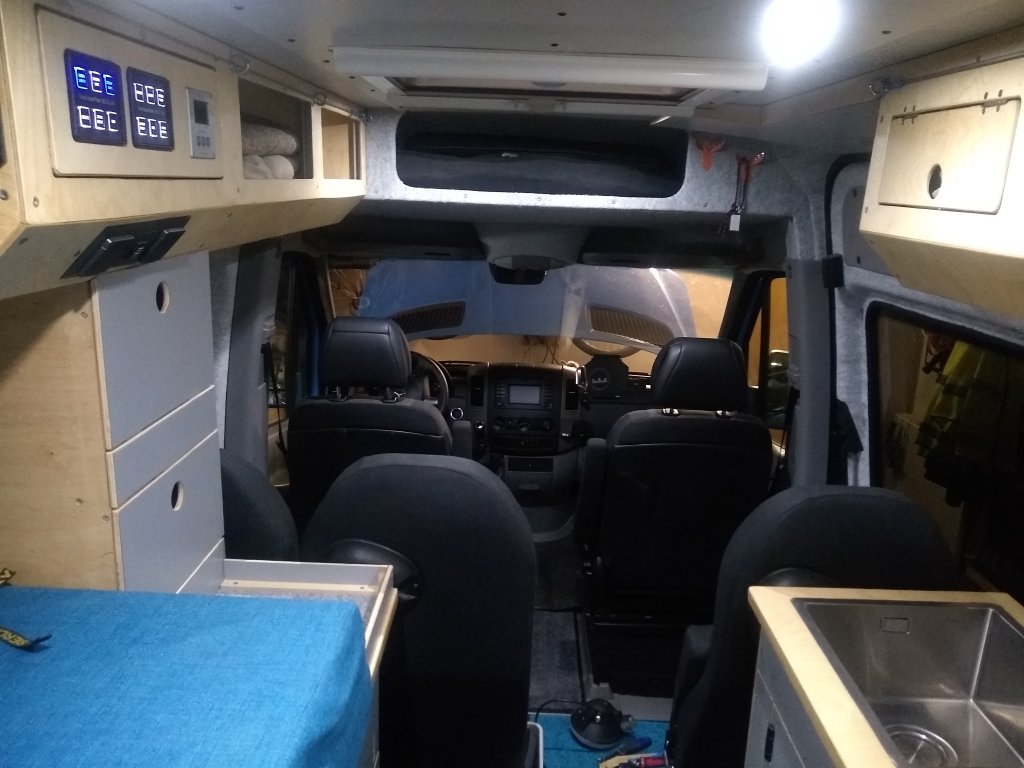

Bis zu 5 Sitzplätze, zweite Reihe mit Schnierle Sitzen. Besonderheit ist aus meiner Sicht die Position der Sitze, zwei stehen auf der FS an der Wand, einer mit klappbarer Sitzfläche auf der BFS an der Schiebetür. Dieser wird nur montiert, wenn er auch gebraucht wird. Zwischen den Sitzen bleibt ein Gang nach hinten.

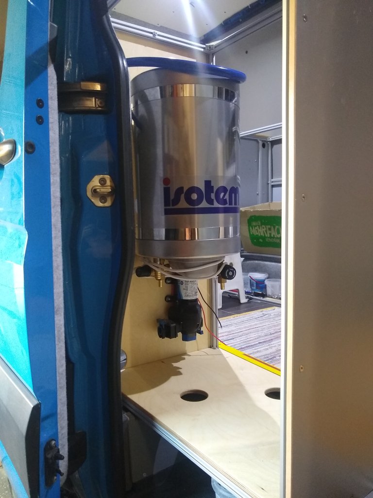

Der Waschblock steht auch an der Schiebetür und konnte bis zum beschriebenen Sitz nach vorne gezogen werden, was bei eine Dreierbank nicht möglich gewesen wäre (Durchgang). Im Waschblock ist ein IKEA-Waschbecken, ein 10l-Boiler über Wärmetauscher, die Wasserpumpe und der Abwasserkanister (20l, frostgeschützt). Für den Wasserhahn haben wir einen Gardenaanschluss für die Dusche vor der Tür.

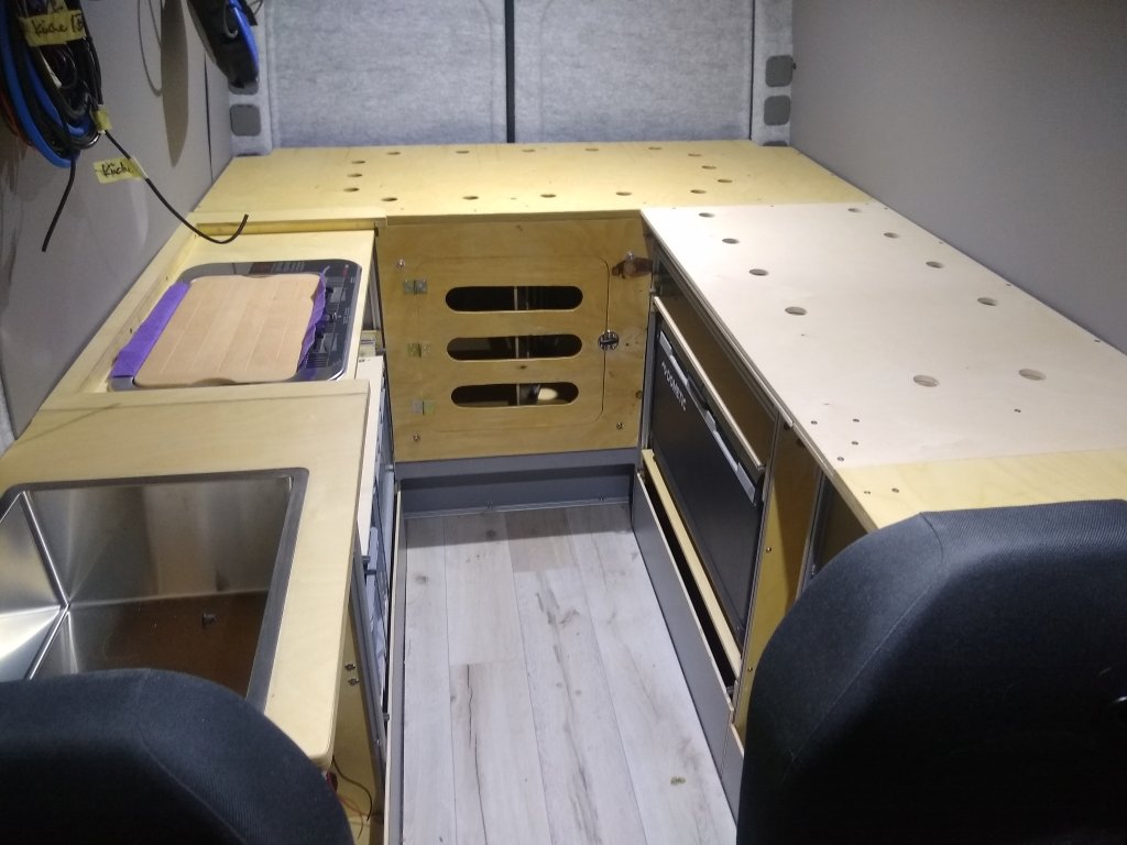

Küche: Origo Spirituskocher, mit viel Glück Ebay-Garagen-Fund ergattert. Darunter zwei Schubladen auf verriegelten Schwerlastauszügen. Zum draußen Kochen gibt es einen Primus-Zweiflammkocher, Gas vor Allem auch zum Backen mit dem Omnia.

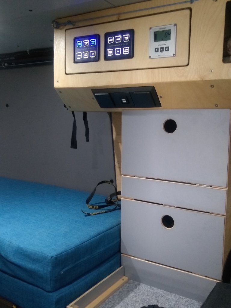

Kühlbox (Waeco-zwei Zonen-Kompressorkühlbox (CFX75DZW) ebenfalls auf verriegelten Schwerlastauszügen und darüber noch eine flache Schublade für Vorräte (klar, auch auf verriegelten Auszügen). TTT und Streubox - ihr ahnt es schon - auf verriegelten Schwerlastauszügen, Entlüftung der Kildwick über einen kleinen Bott-Lüfter und mit dem Kildwickventilator, der 24/7 läuft, übers Dach. Funktioniert mega gut, einmal TTT, immer TTT :D

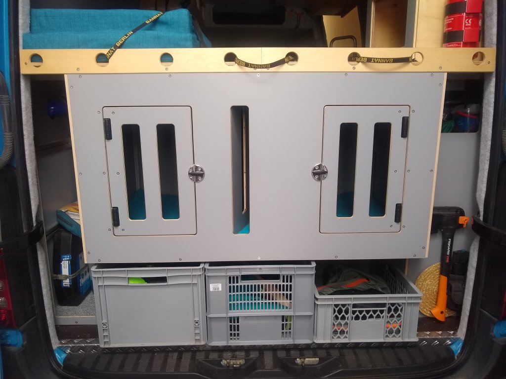

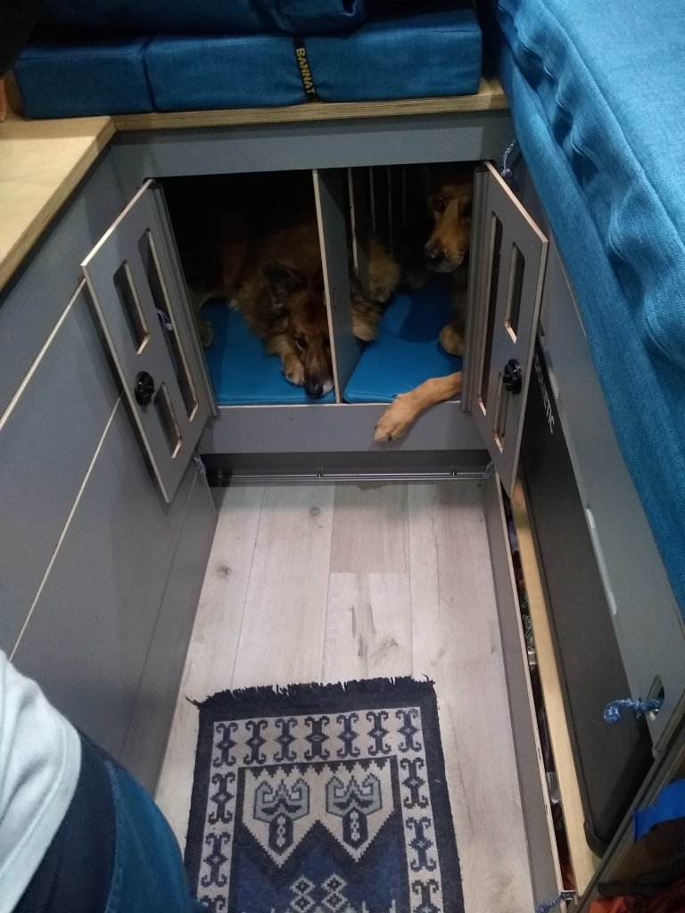

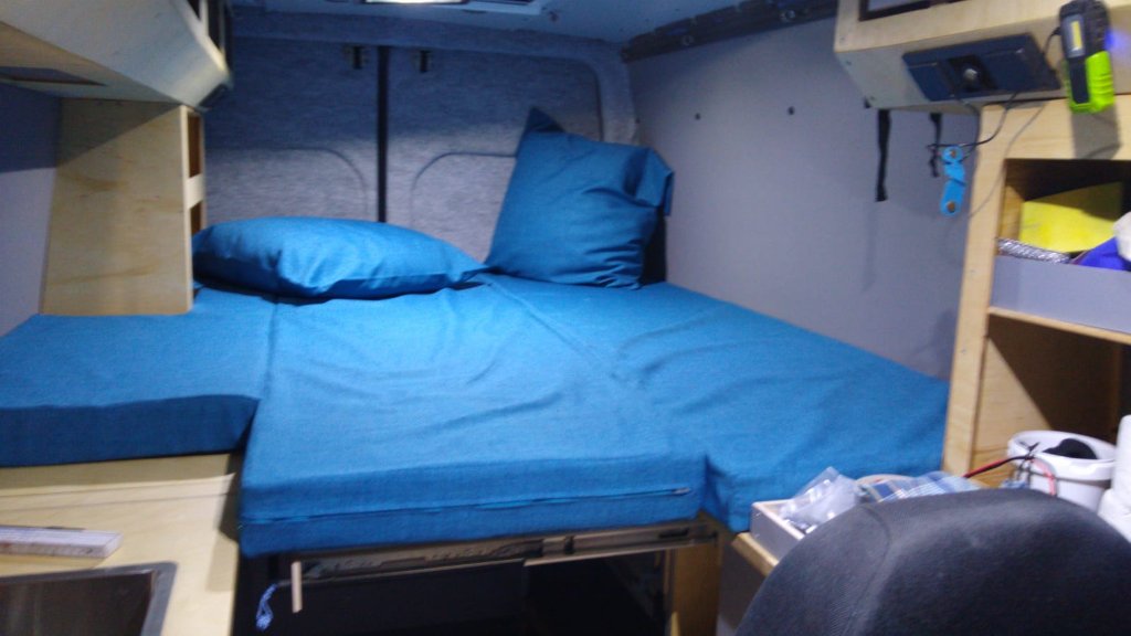

Bett: Zwei Kaltschaummatratzen (kein Kissenpuzzle), der Mittelgang wird mit einem Auszug (verriegelte Schwerlastauszüge :wink: ) geschlossen. Im Heck gibt es noch zwei Hundeboxen - neben der Vier-Jahreszeiten-Nutzbarkeit und dem "kein-Gas-Konzept" ein zentraler Punkt im Ausbau, die zwei mittelgroßen Hunde lagen im vorherigen Sprinter immer im Weg rum. Unter den Hundeboxen gibt es nochmal drei Euroboxen für Zeug.

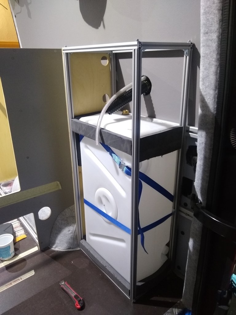

Wasser: 63l-Tank innen, hinten im Eck BFS, werde wohl für den Sommerbetrieb noch einen zusätzlichen Tank unter dem Auto installieren, sodass wir wieder auf etwa 100l kommen.
Alle Schränke haben ein Gerüst aus 20x20 Industrieprofil Nut 5 und sind dann mit den 10mm-HPL-Pappelplatten und 6mm Birke-Multiplex geölt verschraubt (Nutsteine). Wandbefestigung mittels 20x40 Industrieprofil Nut 8. Oberflächen (Küche, Bett) 12mm Birke-Multiplex geölt.

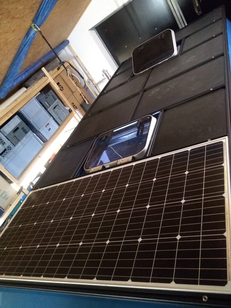

Strom: 170W Solar, Laderegler Votronik 45/30/350, Zugang über DEFA-Steckdose im Motorraum (mit DEFA-Vorheizer), 150Ah Litium-Akku.

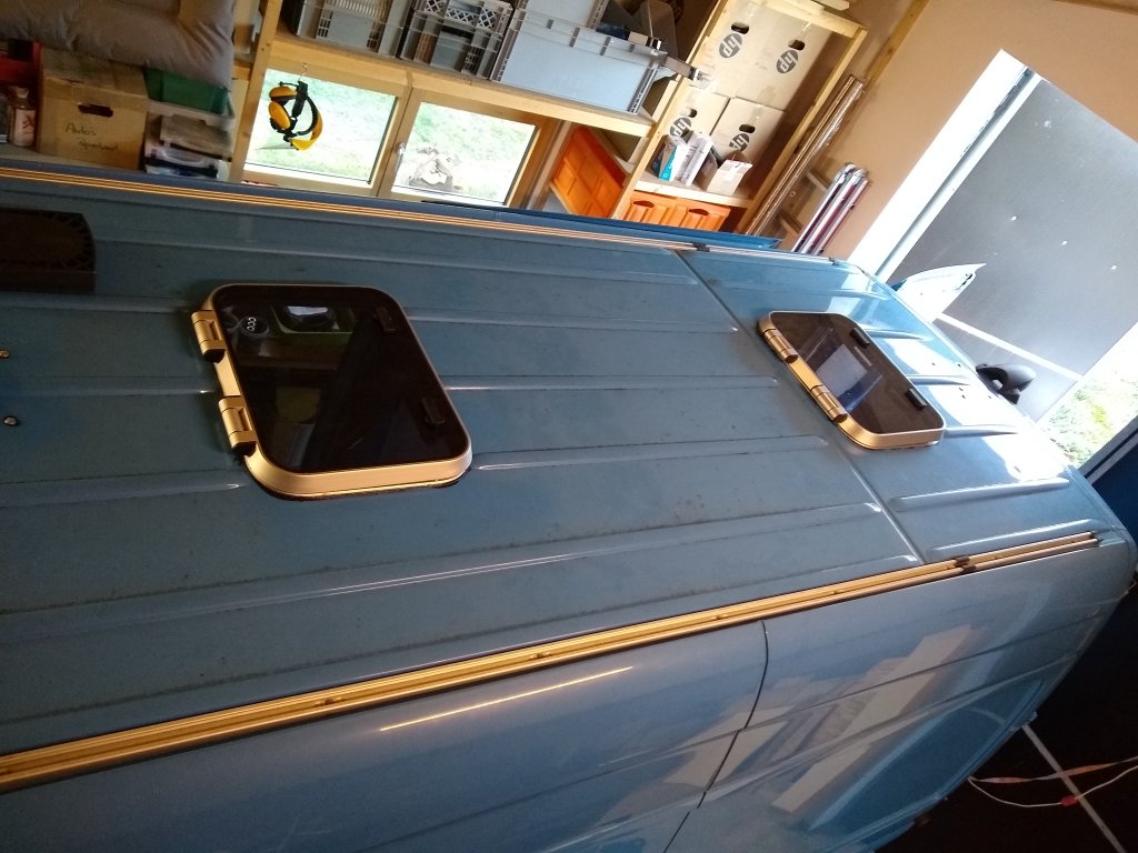

Dachluken: GEBO 500x370 zwei Stück.

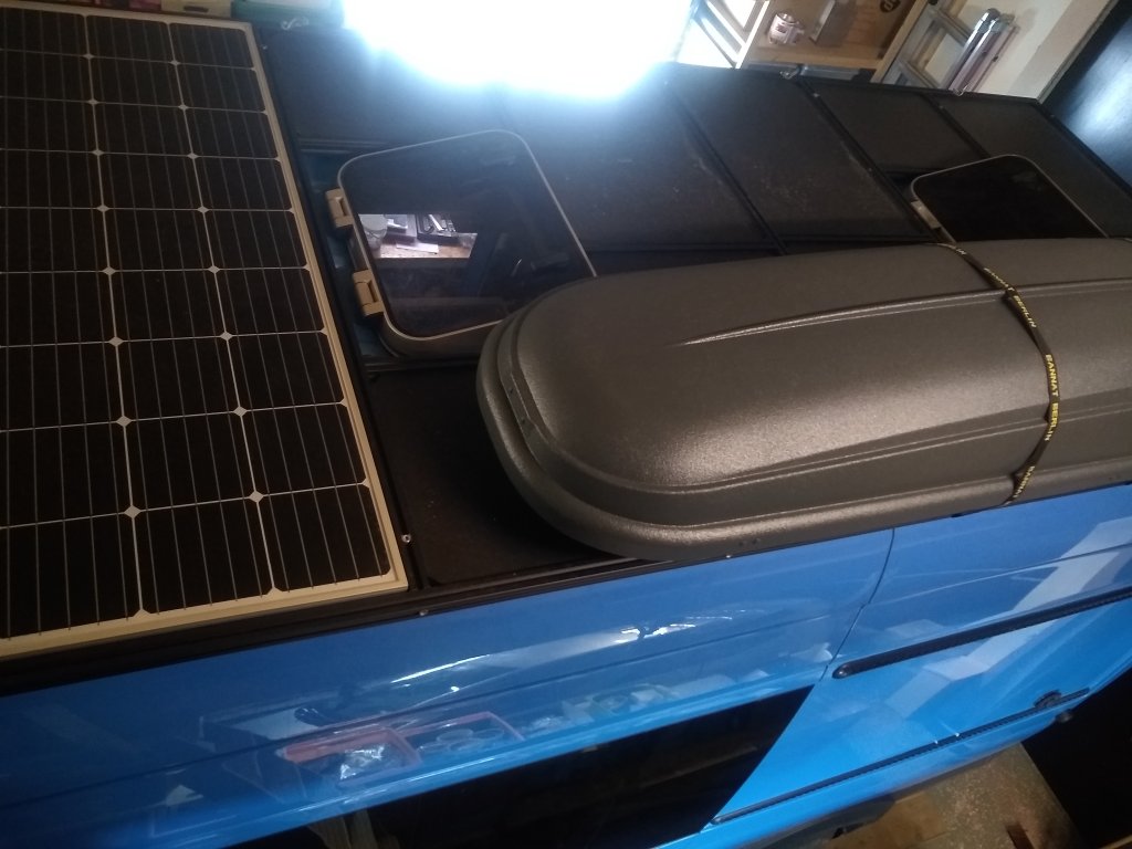

Dachträger: Industrieprofil schwarz eloxiert 30x30, Siebdruckplatten mit Bootslach schwarz (mal sehen wie lange das hält)
Ersatzrad: Ich habe den Korb für das 265/75R16 angepasst, geht, hängt aber etwas weit nach unten in der Silouette. Böschungswinkel wird aber weiter von der AHK bestimmt. Ich probiere es aus, wenn es mir nicht gefällt, nehme ich ein 235/85R16, das stimmt vom Durchmesser nahazu exakt und ist immerhin 5cm schlanker...

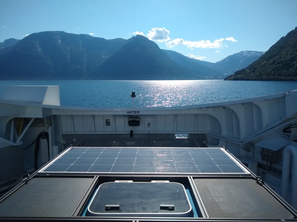

Kleines Bilder-Update, bis auf Kleinigkeiten fertig. Dach im Winter-Modus :D

asap hat geschrieben: 17 Jan 2021 18:31 schöner Ausbau, so will ich auch die Hundebox anordnen ....
Wollte eine Fertige von Schmidt nehmen, aber deine Box gefällt mir auch ...ist eine Eigenbau ?
Kannst du mir dafür mal die Baupläne zu kommen lassen nur ich muss es dann mehr aus Alu bauen, denn meine würde eine reine Holzbox zerlegen
Naja, ich weiß ja nicht ob das dann wirklich "nur" Hunde sind :D Aber im Ernst: Bauplan habe ich nicht, das ist bei mir immer so ein Prozeß wo sich ständig was verändert. Ich habe die Möbel aus 10mm Pappel, HPL-beschichtet mit 20x20 Systemprofilen in den Ecken gebaut. Die Türen sind ja viel schmaler als die Box, sodass ich nicht denke, dass da im Falle einer Notbremsung ein 25kg Hund durchrauscht. Das Crash-Verhalten kann man ja ohnehin nicht testen. Früher lagen die Hunde mit einem Geschirr an einer Airlineschiene gesichert auf dem Boden - da sind die Boxen schon deutlich besser. Erstens muss man nicht ständig über die Armen drüber klettern und zweitens haben sie während der Fahrt besser die Möglichkeit sich selbst etwas an den Wänden abzustützen. Dass genießen sie scheinbar sehr.

Die Sitze sind alle einzeln entnehmbar, ich habe die geschraubte Variante gewählt, es gibt auch noch Quickout. Jeder Sitz wiegt ca. 25kg, Schiene und Verstärkung Unterboden nochmal so viel, also 150kg für drei Sitze. Ich habe nur die Schienen genommen und die Zwischenräume selbst zu gemacht (Isolierung, Siebdruck, Belag). Die Sitze sind verschiebbar, die Schienen sind 1m lang. Bei mir ist die Position aber inzwischen festgelegt wegen Möbeln und Fußboden. Kosten ca. 1300€ pro Sitz (Muster wie Frontsitze) incl TÜV vor Ort. Fenster müssen schon vorhanden sein.
Soweit, Grüße Andreas

Hast du das Staufach über der Fahrerkabine selbst gebaut oder ist es das originale von MB.
Hast du die B-Säulen Verkleidung nachgerüstet ? oder waren die schon so verbaut?
Bobil
Beiträge: 796
Re: Roomtour Projekt 519 4x4 Supersingel
Beitrag von Bobil »
Hallo, Staufach ist selbst gebaut (hab aber keine Schablone :) ), B-Säulenverkleidung vom :D .
