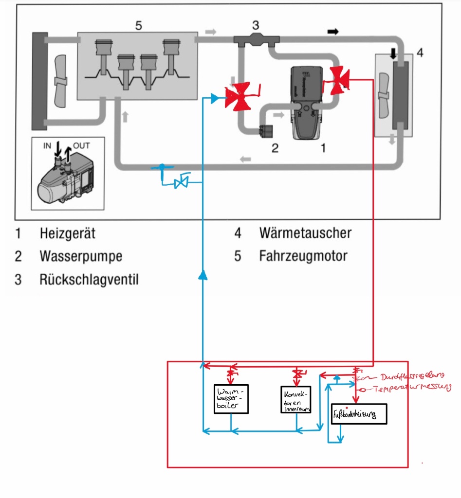

nächste Woche kann ich endlich meinen Sprinter abholen und mit dem Ausbau beginnen.
Die Beheizung werde ich komplett über eine Warmwasserstandheizung machen. Die gemäß der Zeichnung eingebaut werden soll. Die Heizung kann über zwei 3-Wegeventile so geschaltet werden, dass entweder nur der Innenraum, der Motorraum und auch alles zusammen beheizt wird. Zusätzlich besteht die Möglichkeit, ohne die Heizung während der Fahrt über die Motorwärme den Innenraum zu beheizen. So weit so gut.
Aktuell tendiere ich zu einer Eberspächer Hydronic M8/M10. Webasto hat für mich zu wenige Regelstufen, sodass ich die Eberspächer vorziehe. Wie seht ihr das? Einwände zur Hydronic und Befürworter zu Webasto? Bitte Vor- bzw. Nachteile erläutern.

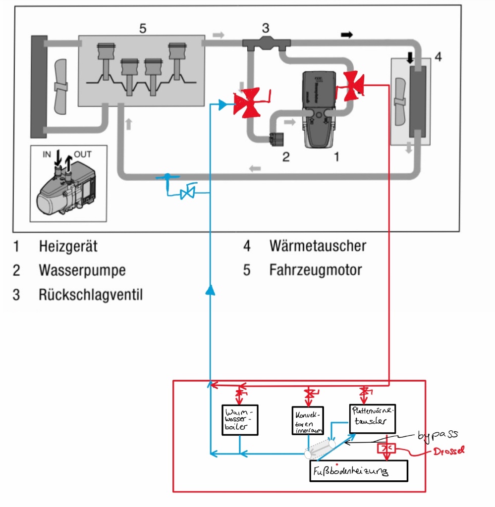

Die Fußbodenheizung, wollte ich anfangs über einen Wärmetauscher beheizen. Die Durchflussmenge soll über eine Drossel im Rücklauf und einem Bypass erfolgen. Nun habe ich eine andere Regelung gefunden, die mir den zusätzlichen Kreislauf und Wärmetauscher erspart. In modernen Fußbodenheizungen und auch bei Alde, wird die Fußbodenheizung über einen geregelten Heißwasserzufluss geregelt. Vorteil besteht darin, dass eine vorgegebene Vorlauftemperatur eingestellt wird und das Ventil den Zufluss an neuem Heißen Kühlmittel regelt. Der Vorteil besteht darin, dass eine konstante Fließgeschwindigkeit herrscht und der Boden somit gleichmäßiger Wärme abgibt.
Hat schon einmal jemand so ein System in ein Wohnmobil gebaut? Wie könnte ich es Umsetzen? Habe dazu noch nicht viel gefunden. Wäre der Aufbau gemäß zweitem Bild ohne Plattenwärmetauscher richtig?
Die Regelung, wird zu Beginn händisch gemacht. Sollte alles soweit funktionieren, wird alles über einen Freund automatisiert und über ein Touchpanel bedienbar und einstellbar sein.

Irgendwie bekomme ich da so ein Magengrümen wenn ich lese das der Kühlkreislauf vom Motor mit der Heizung im Wohnmobil verbunden werden soll.
Welcher Wohnmobilausbauer macht das schon?
Besteht nicht die Gefahr, das wenn ein System (z.B. Fußbodenheizung) nicht einwandfrei funktioniert auch das andere System (z.B. Motorkühlung / Fahrgastraumheizung) nicht mehr einwandfrei funktioniert?
Und was ist, wenn das neue Fahrzeug irgendwie Probleme macht, in die Werkstatt muß und die Mechaniker merken das da Umbauten gemacht wurden...............die sie nicht ganz zu unrecht davon abhalten könnte ihre Arbeit in Rechnung zu stellen?
Warum wohl meiden die Wohnmobilausbauer eingriffe in die Fahrzeugtechnik?
Überlege dir das gut.
Grüße Wolfgang

Dieses Prinzip der Motorwärmenutzung wird von vielen Herstellern durchgeführt, die eine Alde Wassergasheizung verbauen. Da besteht zusätzlich die Möglichkeit, beide kreisläufe während der Fahrt zu verbinden. Der größere Kreislauf im Wohnmobil wird natürlich über eine zusätzlicher Wasserpumoe unterstützt.
Der Einbau der Wasserstandheizung erfolgt auch durch einen Bosch Service und wird ins Fahrzeugsystem integriert, sodass diese als Zusatzheizung arbeiten kann. Die Einbindung in das Fahrzeug wird allerdings mit einem Kippschalter belegt, sodass sie zugeschaltet werden kann, wenn die Beheizung zusätzlich über die Fahrzeugeigene Lüftung laufen soll. Nur für diesen Zweck ist die Anbindung an die Fahrzeugelektronik notwendig. Möchte man dies nicht, kann die standheizung einfach in den Kühlkreislauf des Motors integriert werden und würde so als Motorvorwärmung dienen.

Hallo, ich würde in jedem Fall einen Plattenwärmetauscher zwischen schalten, bei einem Defekt pumpst du dir sonst je über 10l Wasser ins Auto plus den Inhalt des neuen Heizkreislaufes. Das wäre mir zu riskant.

Ich überlege auch gerade, den Motorkreislauf über einen Plattenwärmetauscher anzubinden. So Erspare ich mir die 3-wegeventile im Motorraum. Möchte ich den Motor vorwärmen müsste dazu nur eine Wasserpumpe aktiviert werden. Ist glaube ich die bessere und vor allem auch einfachere Lösung.
Für den Fall eines Defekts, werden alle Anschlüsse in einem Auffangbehälter unter die 2er Sitzbank hinter dem Fahrersitz installiert. Da mache ich mir aber wenig Gedanken, dass da ein Defekt auftritt.

So haben wir es auch verknüpft, ist sicher die bessere und sichere Lösung...mat187 hat geschrieben: 24 Okt 2020 20:44 Ich überlege auch gerade, den Motorkreislauf über einen Plattenwärmetauscher anzubinden. So Erspare ich mir die 3-wegeventile im Motorraum. Möchte ich den Motor vorwärmen müsste dazu nur eine Wasserpumpe aktiviert werden. Ist glaube ich die bessere und vor allem auch einfachere Lösung.
