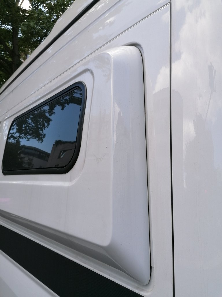

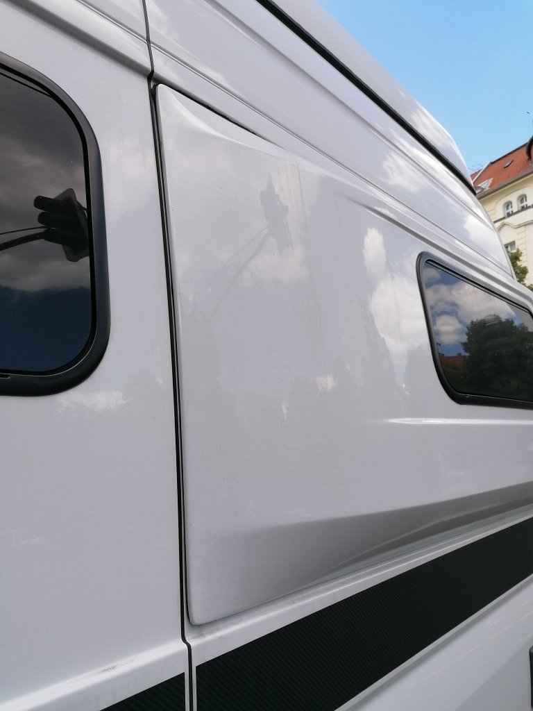

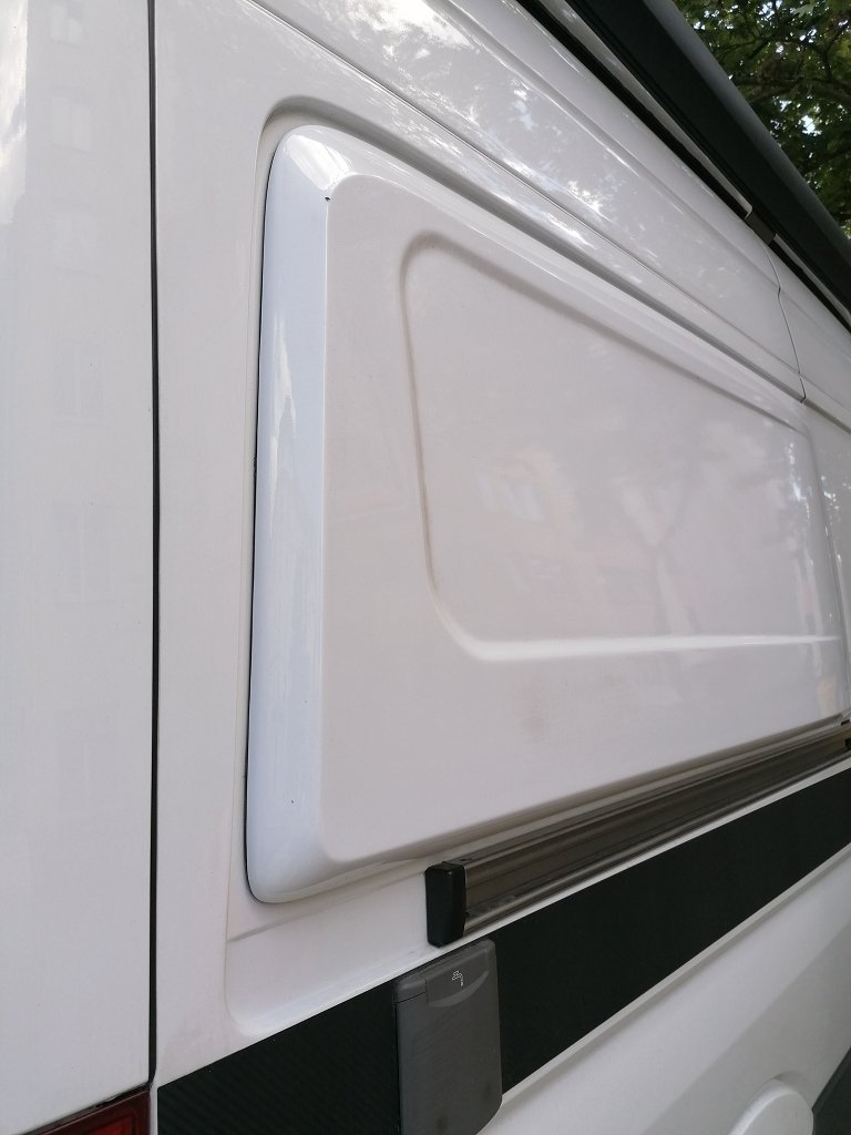

Ich möchte nur gerne was bildliches dazu beitragen. Letztens in Berlin gesehen ... Gruß

und von welchen Herstellen waren diese Ohren?Sprinter_213_CDI hat geschrieben: 11 Nov 2020 23:17 Hallo

Hallo anzutreffen
Keine Ahnung. Ich hatte gehofft den Besitzer anzutreffen aber leider nicht, sonst hätte ich gefragt.
