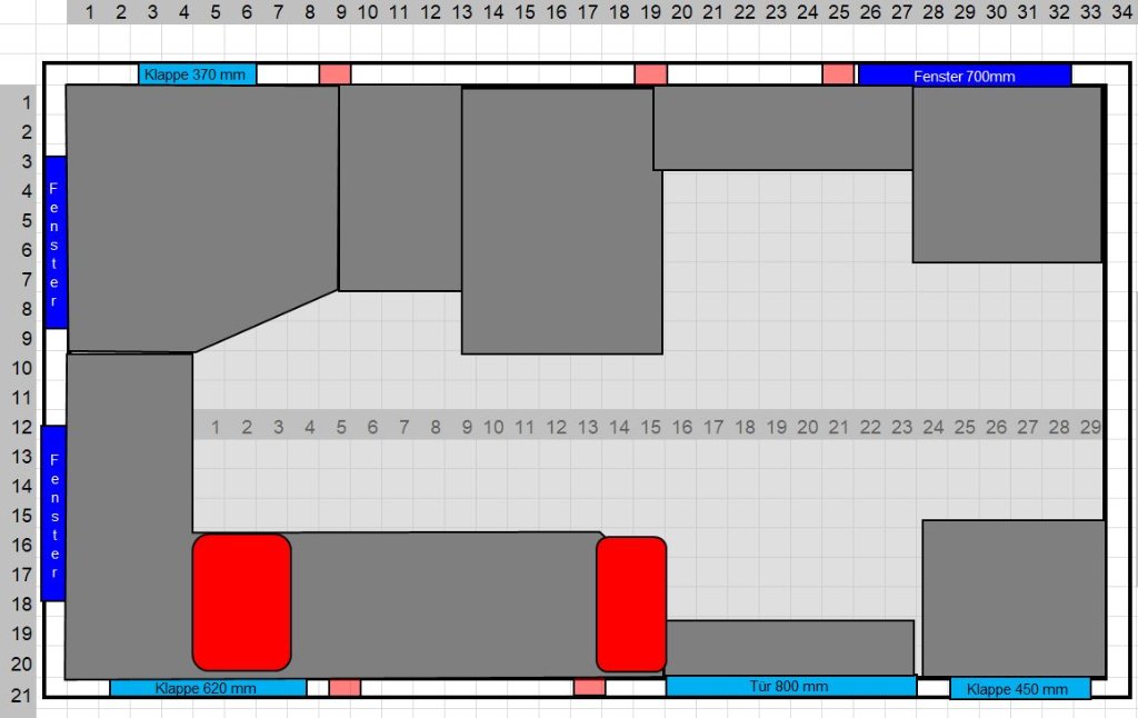

Na ja erst mal muss ich prüfen, ob ich Platztechnisch eine Lösung finden. Aktuelle hab ich zwei Positionen wo ich mir ein Ofen vorstellen könnte: Beide Bereiche gehören aktuell zu Küche, eine Arbeitsplatte zieht sich komplett durch. Der rechte Platz neben der Eingangstür gefällt mir persönlich am Besten, hier wäre der Ofen in der Mitte des Fahrzeuges (Wärmeverteilung) und in der Nähe der Sitzecke (die drei Rechtecke oben rechts. Allerdings ist hier der Platz ein wenig eng 50cm x 24cm. Und das Rauchrohr müsste nahe der Wand aus dem Dach kommen, weil dort auch die Solarzellen sitzen.
An der linken Position währe mehr Platz in der Küche, ich könnte den Ofen sogar so einsetzen, das die Oberseote mit der Küchenplatte abschließt, oder leicht rüber ragt. Das macht sich zum kochen gut. Im Dachbereich wäre dort auch nichts störendes. Allerdings wäre unter der Aufstellposition der Gasflaschenkasten. Da könnte der Gas-Prüfer vielleicht was dagegen haben. Auch könnte man nicht mehr von der Sitzgruppe auf/in den Ofen schauen. Vorteilhaft für diese Position, das man über Lüfter den oder eine zusätzlichen Wärmetauscher im Rauchrohr die Möbeleinbauten im hinteren Teil, besser beheizen könnte. Hier bilden sich im Winter immer gerne Coldspots, da dort keine Heizungslüftung mehr hin geht.

Ich habe zwar keine Erfahrung mit einem Ofen im Fahrzeug, aber im Wohnzimmer
Ich würde den soweit wie möglich vom Sitzplatz entfernt positionieren. Hätte bedenken, das es sonst zu warm zum sitzen wird.
Wenn der Ofen im Zu Hause angebollert wird (der braucht erstmal Hitze, bis man ihn runtergehen kann) Kann man es in der Strahlungswärme echt nicht aushalten und braucht Abstand.....
