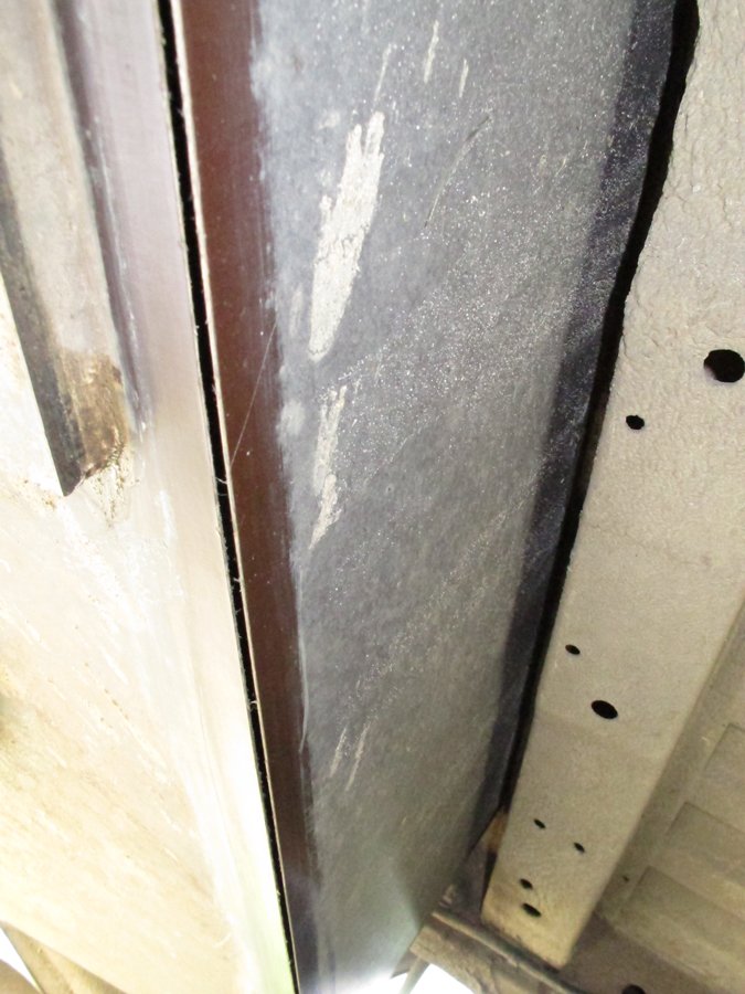

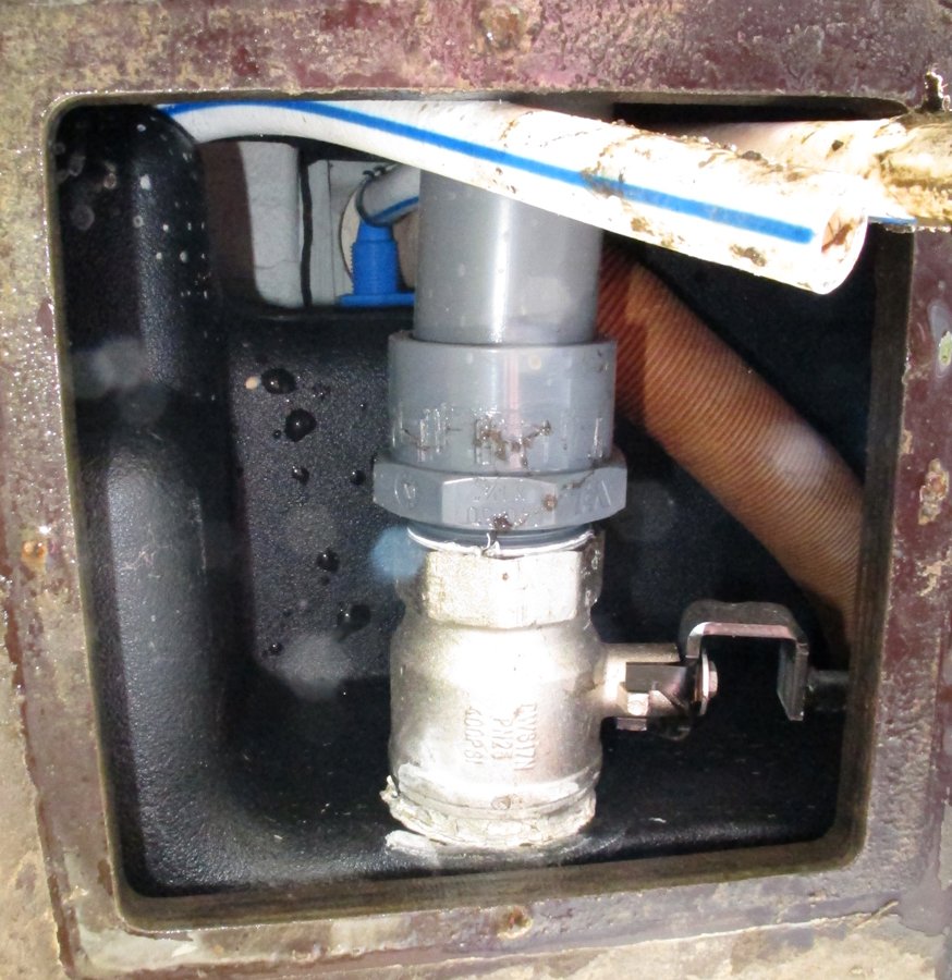

Einblick in den Grauwasser Behalter (GCS 2017).
Keinen Dammung zu sehen.
Wahrend der Fahrt mit den Truma ausgeschaltet kommt dort uberhaupt keinen warmen Luft.
Aber auch mir den Truma Heitzung eingeschaltet kommt dort noch nichts weil den Termostat der Truma warmere Luft braucht wie im den Umgebung.
Beim Tieftemperaturen wahrend den Fahrt schalte ich den Truma Ventilator ein, uns schliesse die Ausstomer im Wohnbereich damit das Fahrzeugluft dnach hinten kommt.
Auch wichtig fur die Temperatur im Keller zwischen den Kuche und den Dusche.
Ich habe die Lucke geoffnet weil Wasser getropft hat durch den Abdichtung der Wasserhahne.
Es hat sich bestimmt 8 liter Wasser gesammelt da den Holtzkiste undicht ist.
