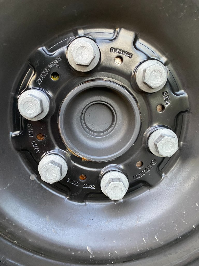

Ist nicht die ET 54 die "Allradfelge" ?! Wagen steht wegen anderer Reifengröße und Allradtauglichkeit höher, Querlenker steht steiler, Spurbreite bei ET62 wandert nach innen, wird zu schmal und mit ET54, bringt 2x8=16mm, wieder nach aussen verlagert. Hab jetzt nur das gefunden...

ET54 beim W907 Serie
Der "neue" W907 hat m.W. ET54 statt ET62

In der Freigabeliste (Version 4 Stand Juni 2019) hat die ET54 Stahlfelge eine Fußnote die besagt : Gewichtsoptimiert ,-“nicht für permanenten Schlechtweg geeignet“...!?

Scheint die ET54 aus dünnerem Stahlblech geformt zu sein...denn von der ET her ist sie Gewichtsmäßig eigentlich näher am genau felgenmittig verteilten Optimum von ET 45 dran
PS: Hat denn Jemand die Möglichkeit mal eine ET 54 und eine ET 62 Felge zu wiegen? Demnach müsste ja die 54er etwas leichter sein ?!
Für die 62er habe ich online die Angabe 13,7kg gefunden.
