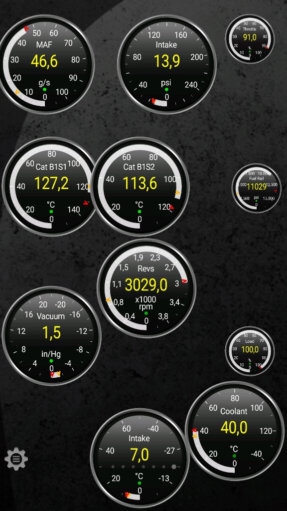

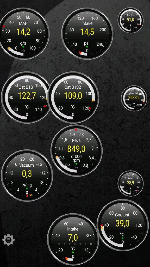

Ich habe mal zwei Screenshots von meineserachtens relevanten Sensoren gemacht. Der erste Screenshot ist im Leerlauf ohne betätigen des Gaspedals, der zweite bei durchgedrücktem Pedal im Leerlauf. Lassen sich hieraus irgendwelche relevanten Daten auslesen, bzw. Schlüsse ziehen?
(Wenn ich das richtig sehe, ist der Ladedruck auf den screenshots gar nicht zu sehen, oder? Weiß wer unter welchem Punkt der bei Torque zu finden ist?)
Könnt ihr mir sonstige Auslese-Tests empfehlen die ich machen könnte, bzw. auf welche Werte ich achten sollte, evtl. auch bei der Fahrt?

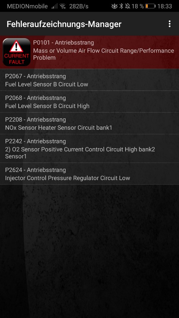

Einen Screenshot vom Fehlerbericht (Torque) habe ich natürlich auch angehängt. Seh ich das richtig, dass die anderen aufgelisteten Fehler im Zusammenhang mit dem Fehler P0101 stehen, sie wirken so untergeordnet und wurden mir auf einem anderen (gunstigen und älterem) Gerät gar nicht angezeit? Habt ihr Erfahrungen, wie zielfühend die Betrachtung der aufgelisteten Fehler sind?

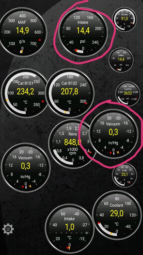

Ich habe heute auch eine Kurze Testfahrt gemacht und auf Ladedruck und Unterdruck geachtet.
Der Ladedruck blieb bei 14,4psi und der Unterdruck zwischen 0,3 und 0,9 in/Hg. (sofern ich die richtigen Sensoren bei Torque ausgewählt habe, siehe Bild)
Gibt es hier einen Experten, der die Werte deuten kann, bzw. mir Tips geben kann auf was ich zu achten habe?
Der Ladedruck sollte sich doch bei höhere Drehzahl auch erhöhen, oder?
Danke euch schonmal!

Dein Tip scheint also zu sein den Fahrzeugfehlerspeicher von MB auslesen zu lassen. Dort bekomme ich dann wohl detaillierte Informationen als die Ich mit Torque auslesen kann? Sind das in meinem Auszug nicht auch Fehlerumgebungsdaten?
Fehlerspeicher Torque
