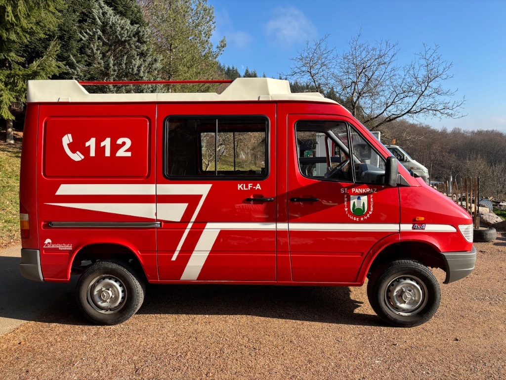

Einen schönen guten Tag!
Wir sind kurz vor der Vollabnahme für eine 312D T1N erste Generation, EZ 1998, Baumuster 903461… Oberaigner Allrad mit untersetzung.
Achsübersetzung ist ziemlich kurz, 4,8. Vollabnahme ist nötig, da es sich um ein ehemaliges feuerwehrfahrzeug aus Italien handelt.
Gerne möchten wir die Anhängelast von 2000 auf 2800kg erhöhen. Eine entsprechende K50 AHK habe ich angebaut.
Der PI sagt, dass er das nicht einfach eintragen kann, da in den Unterlagen von mercedes für den Bautyp maximal 2000kg eingetragen sind.
Kann mir jemand von euch helfen?
Viele liebe Grüße
Jacob
Viele liebe Grüße
Jacob
