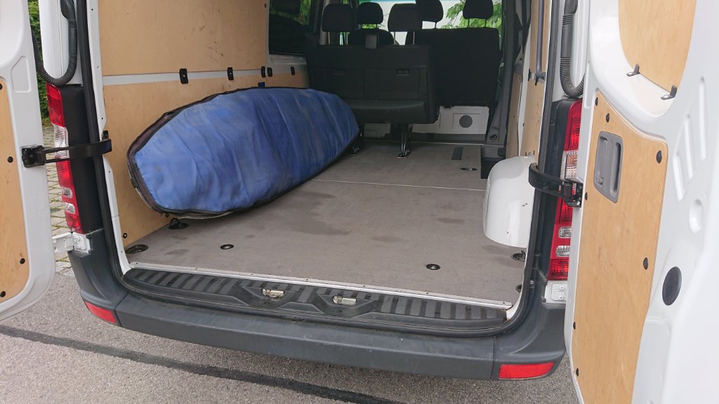

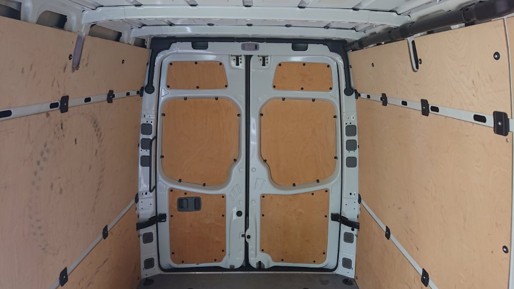

Die Laderaumverkleidung war in sehr gutem Zustand, die Bleche zu einem großen Teil schon mit Antidröhnmatten beklebt, die Bodenplatte auch super, sodass wir uns viel Anpassungsarbeiten sparen konnten. Über dem Fahrerhaus soll für zusätzlichen Stauraum eine große Ablage rein.

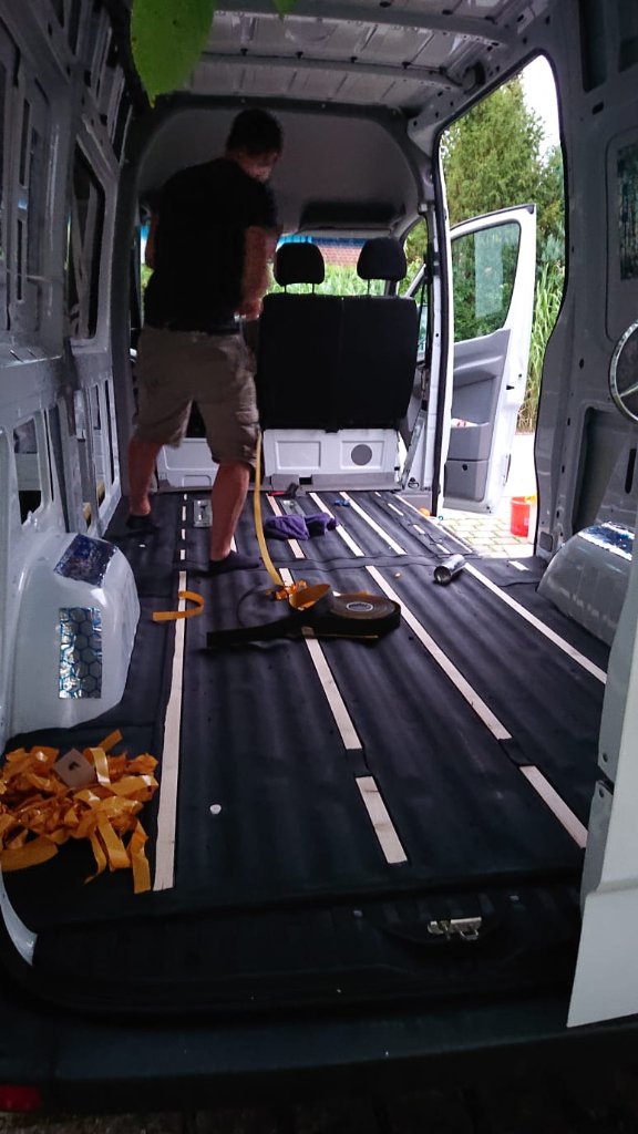

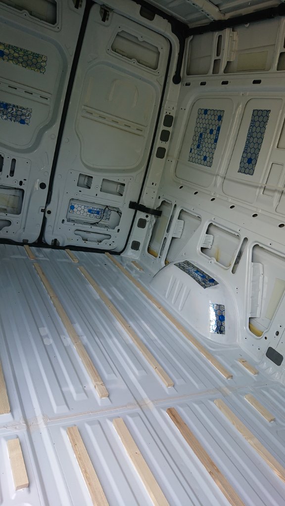

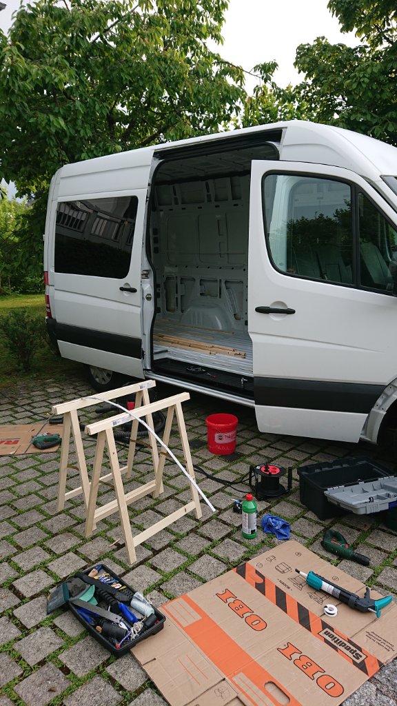

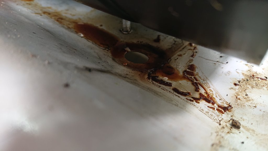

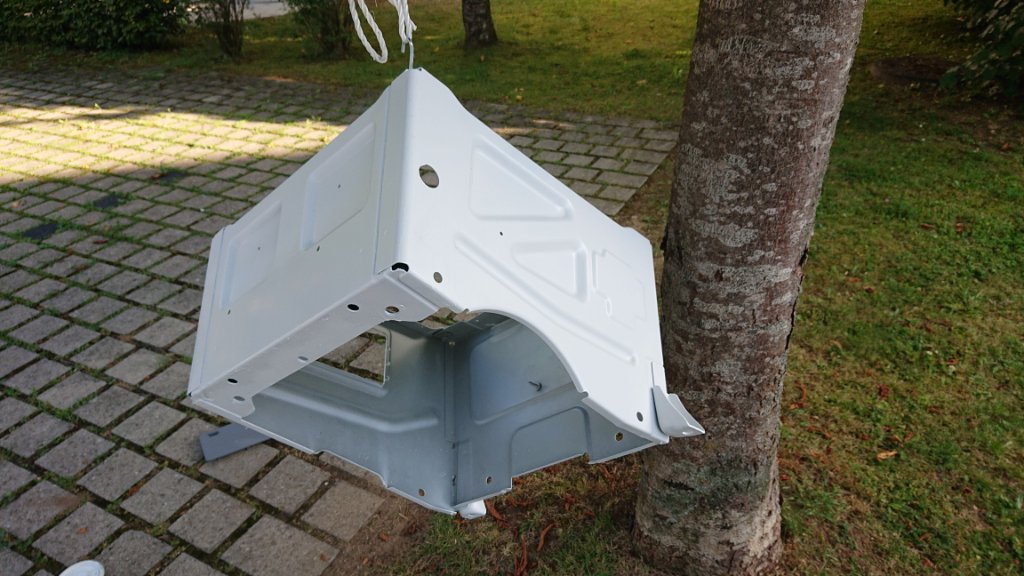

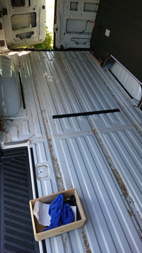

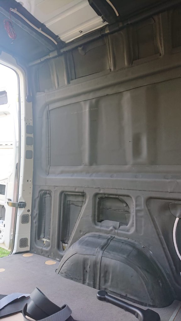

Die ersten Schritte kennen hier ja die meisten: alles muss raus, die Seitenbeplankung außen muss ab und abgedichtet werden, die Schweller innen hab ich bis zum Anschlag mit Fluid Film vollgeballert. Danach die Bodenplatte raus und dann: putzen, putzen putzen. Zum Glück waren kaum Roststellen zu finden und wenn dann sehr oberflächlich. Die schlimmsten Stellen habe ich mit Vliesscheibe abgeschliffen, mit Pelox Re den Rost entfernt und mit Brantho Korrux 3 in 1 wieder versiegelt.

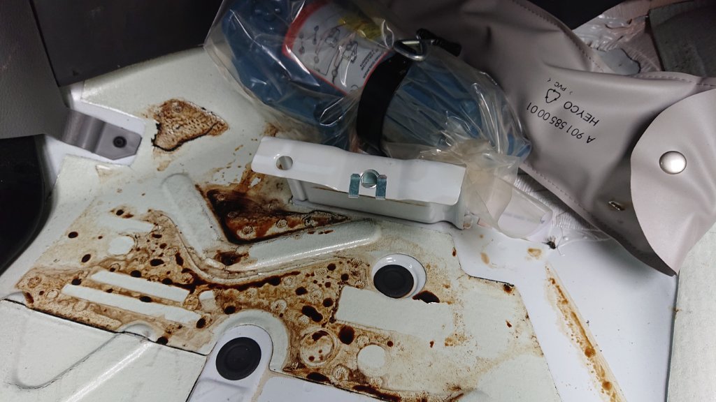

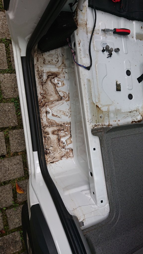

So sieht das übrigens aus, wenn beim Freundlichen die Abnahme nicht gescheit gemacht wird. Hydrauliköl vom Wagenheber ausgelaufen und bis unter die Sitzbänke gelaufen. War ein lustiges Gespräch im Autohaus- ich hab ne Werkstattstunde gut

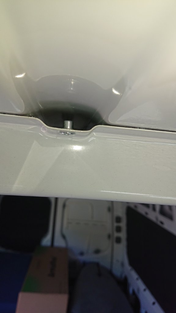

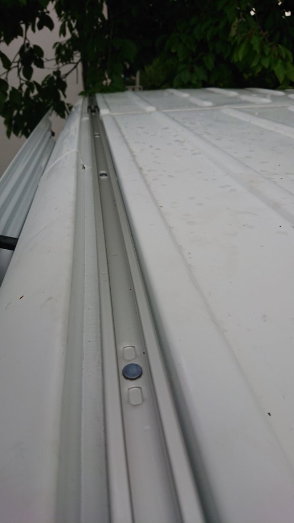

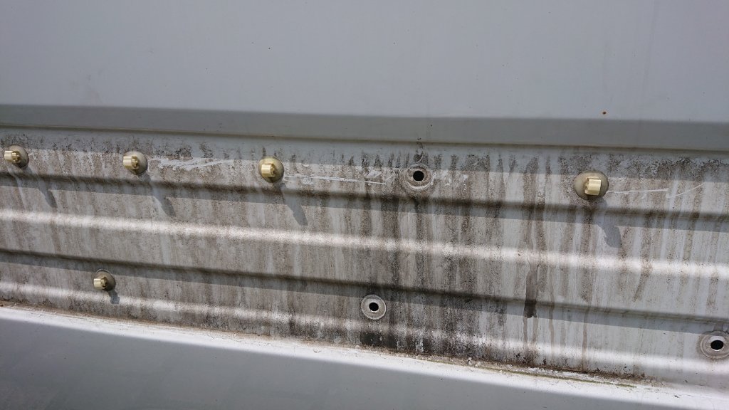

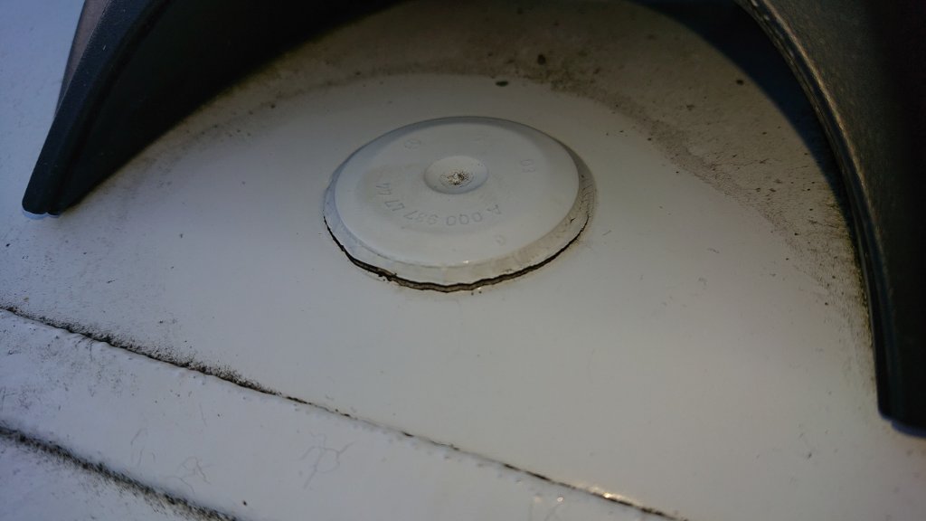

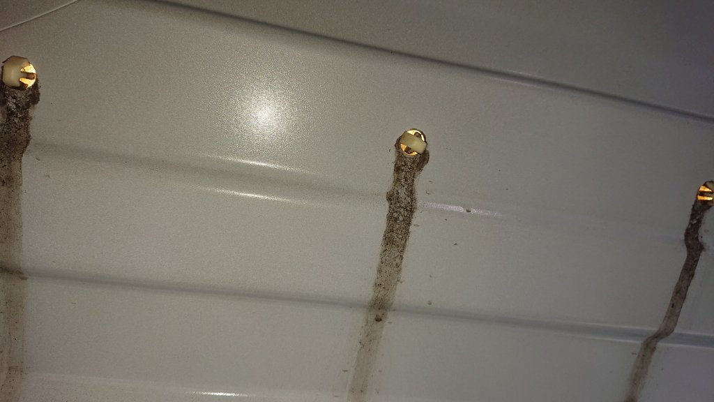

Auf dem Dach habe ich mich für die Nachrüstung der originalen C-Schienen entschieden. Die Nuppsis raus und mit ordentlich Sika von innen gekontert und fertig. Bei der Gelegenheit habe ich gleich mal den Plastikstopfen hinten an der Rückfahrkamera mit abgedichtet - keine Ahnung wie sowas passiert aber war kein großes Ding. Danach hab ich die günstig in der Bucht geschossene Einzelsitzkonsole weiß gelackt - bis ich silber gegen weiß getauscht hätte, wäre Corona erledigt gewesen.

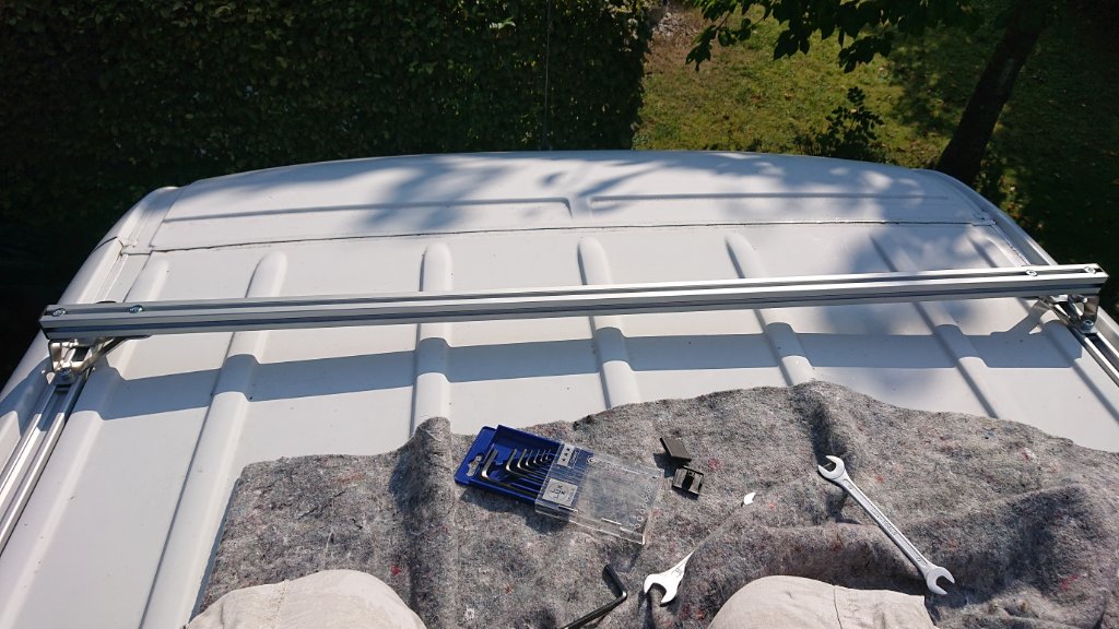

Auf dem Dach hab ich dann gleich noch mit Aluprofilen zwei Querträge für ein 150WP Solarpanel installiert - war mit den passenden Nutensteinen und den richtigen Schrauben eine Sache von ner Stunde - und an den Dingern kann man glaub ich den ganzen Sprinter anheben wenn man will.

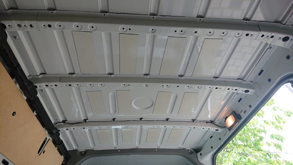

der nächste Schritt war schon so oft zu sehn, dass es fast langweilig wird, wills aber nicht überspringen:
Reinigung, Lattung, Armaflex
ein paar Stellen habe ich noch zusätzlich mit Alubutyl verkleidet: die großen Flächen hinten und die Radkasten. Seitliche Fenster verbauen wir keine, Licht kommt durch die werkseitigen Fenster genug rein, Wir lassen lediglich ein seitlich versetztes Dachfenster installieren (falls die Boards doch mal aufs Dach müssen, daher nicht mittig) sowie ein kleines Fenster in den hinteren Türen: so klein, dass keiner durchkommt, so groß, dass man den Luftzug noch spürt.

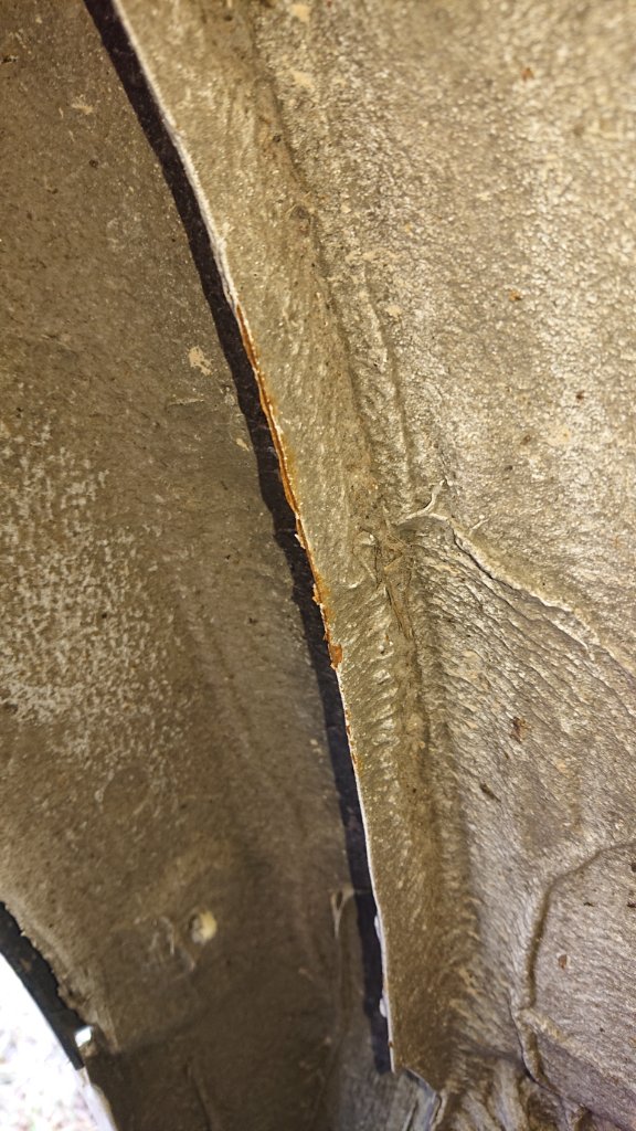

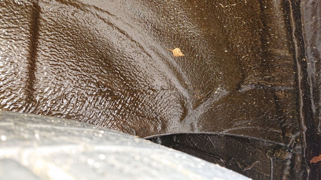

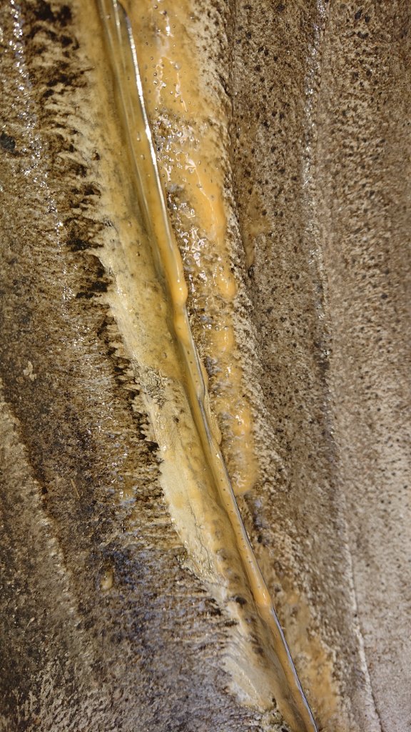

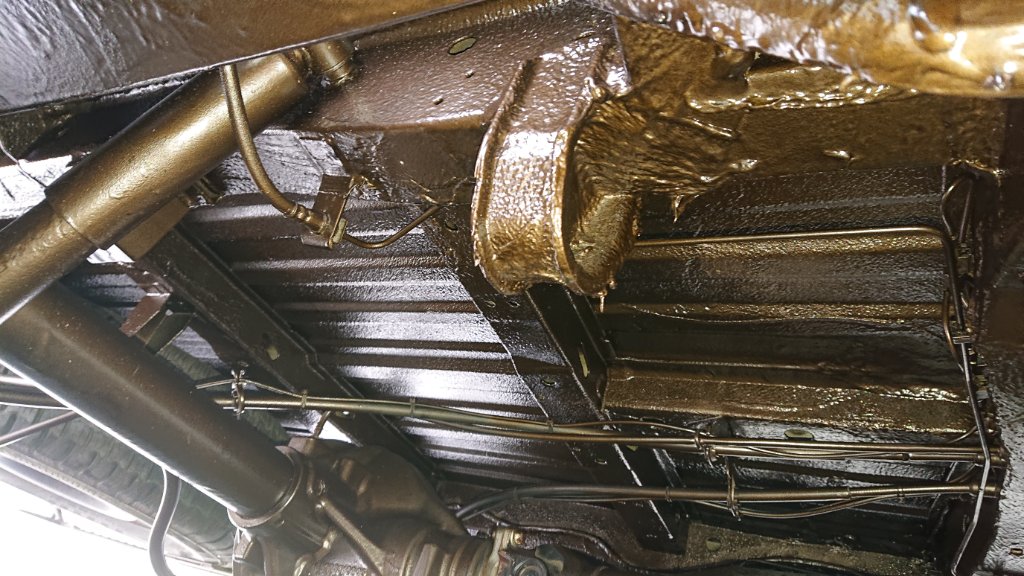

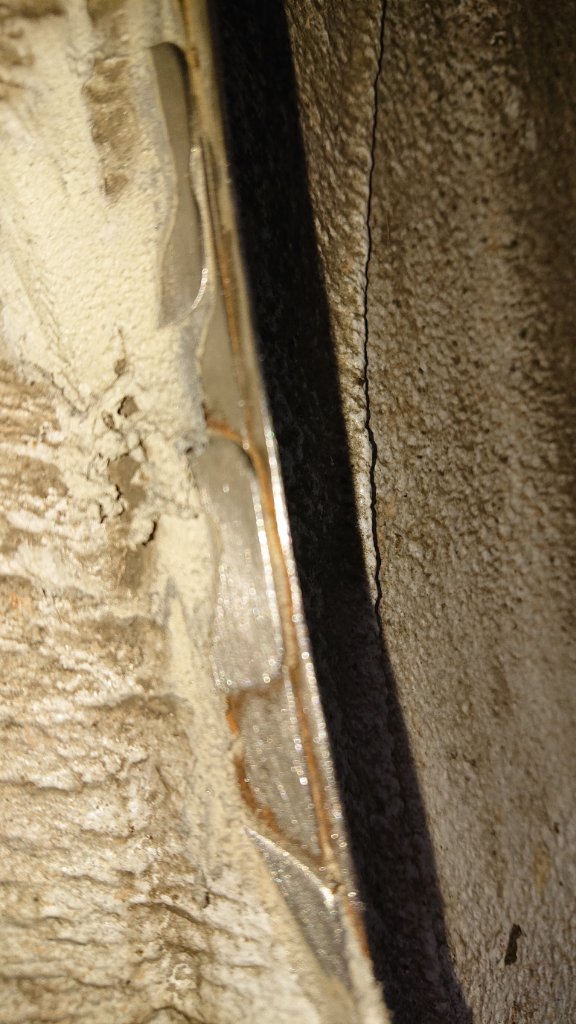

Ein Blick in den Radkasten zeigt: gerade noch früh genug bemerkt! Also Abschleifen und Fluid Film drauf ohne Ende, gegen Ende Herbst kam er dann noch zur Unterbodenversiegelung, die Bilder zieh ich der Vollständigkeit halber mal etwas vor - Zustand laut durchführendem Betrieb tadellos, der Vorbesitzer hat wohl wenig Winter an den Sprinti rangelassen.

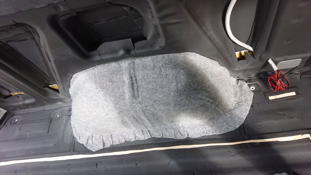

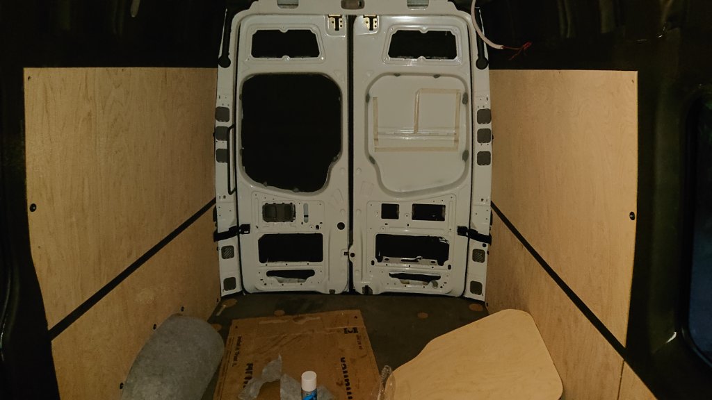

Bevor ich überall Armaflex drübergeklebt habe, habe ich bestimmt 150 Nietmuttern im Sprinter versenkt -man weiß ja nie. Interessanterweise gibt es sogar neben den Querholmen Löcher, in die Nietmuttern passen. Hier kommen später Winkel dran und in die Winkel Holzleisten, an denen die Deckenpaneele verschraubt werden - keine Löcher im Metall nötig.

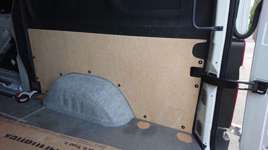

Danach hab ich beim Filzen mit den Radkasten angefangen. Die originalen Seitenteile waren noch so gut, dass ich hier erst mit 120er Körnung und danach noch mit 240er Kördnung drüber bin: wie neu. Mit ein bisschen Osmo behandelt und fertig. Die Seitenteile waren vom Hersteller mittels selbstschneidenden Schrauben befestigt, die Gewinde sahen gut aus, habe ich also wiederverwendet.
Die unteren Bereich bei den Schwellern habe ich absichtlich offen gelassen, das Schwitzwasser kann so noch ablaufen. Ich hab das später nach innen hin mit Armaflex verschlossen. Die Verzurrösen hab ich mit einer Fräse etwas tiefer in den Boden eingelegt und dann mit einem MDF-Ausschnitt zugemacht, nachdem der Boden wieder verzurrt war. Vorher habe ich noch zwei Leerrohre unter der Bodenplatte durchs Armaflex laufen lassen. Auch der dritte Ausschnitt für eine Rücksitzaufnahme wurde auf diese Weise verschlossen.

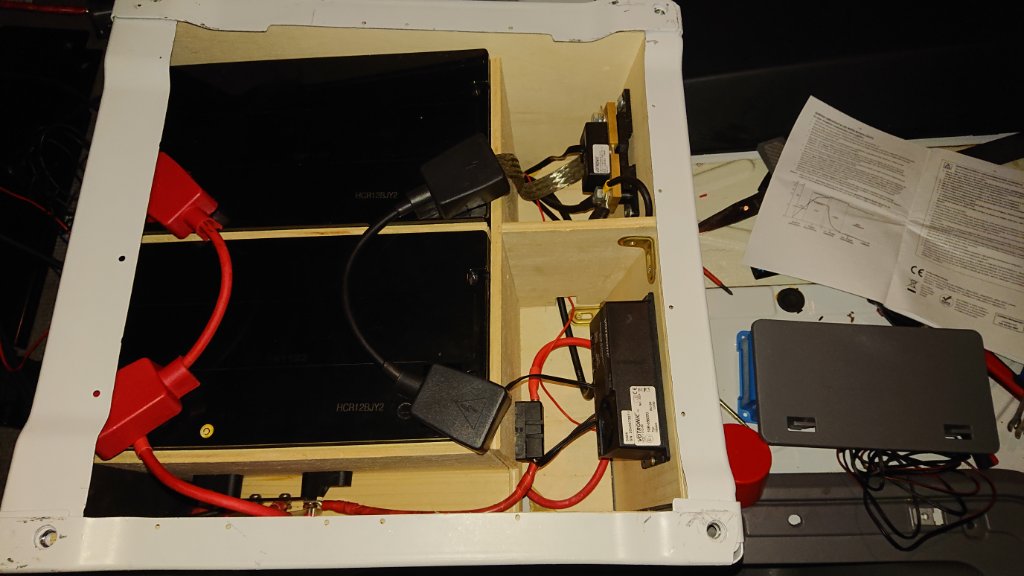

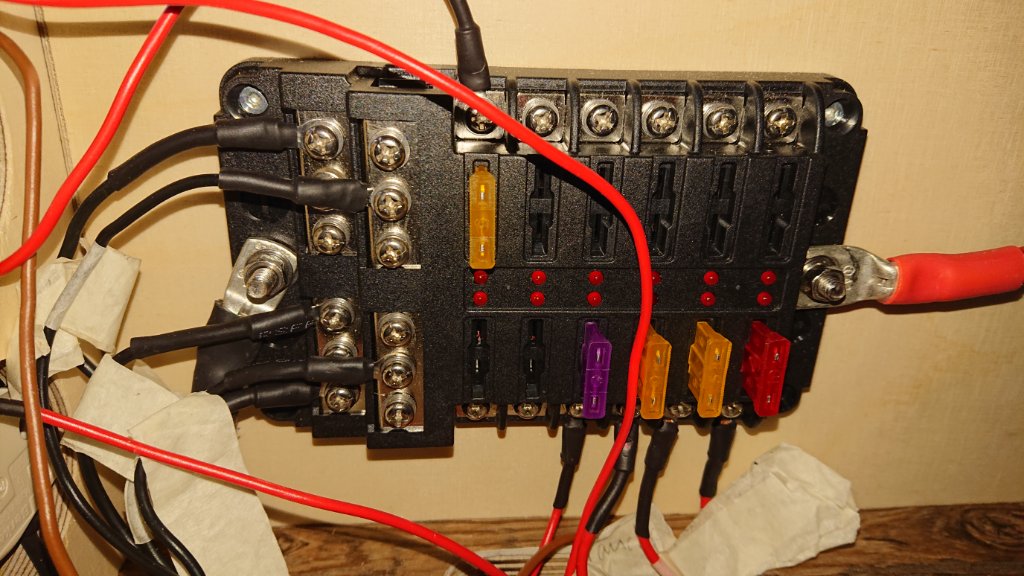

Nächster großer Punkt und für mich die Schwachstelle meines Schaffens: die Elektrik
ich habe verbaut:
Votronic VCC 121230 Ladebooster
Votronic 100 A Battericomputer mit Minusshunt
Victron MPPT 100/15 mit Bluetooth
150 WP Solarmodul
Zwei noch vorhandene 90 Ah AGM Batterien von Effekta, die wahrscheinlich langfristig nicht das richtige sind
12 V Verteilung
eine 230V Installation kommt komplett extra, einen Wechselrichter brauchen wir nicht.

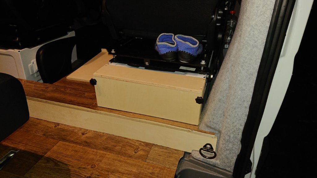

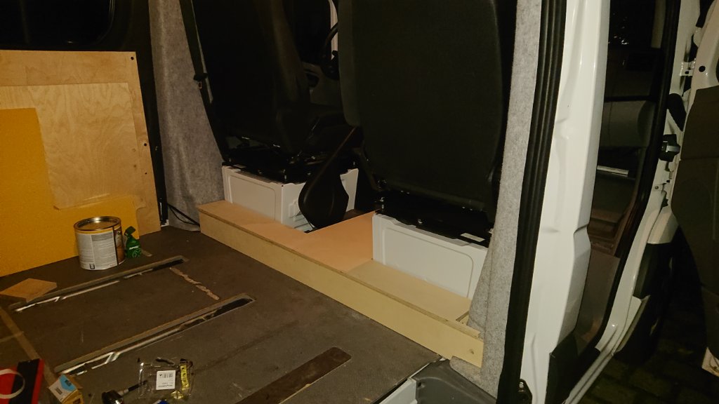

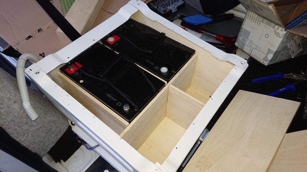

Die Batterien sitzen in der Beifahrersitzkonsole - und zwar so press, dass ich mir weiteres befestigen gespart habe.
Zuvor habe ich noch ein Podest zwischen die beiden Vordersitze gebaut - der Elektrokasten kommt als Aufbau direkt auf den Sockel hinter dem Beifahrersitz.
In der Zwischenzeit sind die Sportscraft Drehkonsolen auch reingewandert und die B-Säulen gefilzt worden.
ich habe verbaut:
150 WP Solarmodul
12 V Verteilung

Hast du mal ein Foto, in dem man sehen kann wie diese Podest an das Armaturenbrett anschließt oder wie es im Fahrerhaus aussiehtCreeebexo hat geschrieben: 14 Jan 2021 16:53 Zuvor habe ich noch ein Podest zwischen die beiden Vordersitze gebaut - der Elektrokasten kommt als Aufbau direkt auf den Sockel hinter dem Beifahrersitz.
Re: L2H2 Windsurf und Bike Sprinter
Kann ich gern die Tage mal machen. Das Podest schließt vorne bündig mit der Beifahrersitzkonsole ab. Ich hab im Grunde nur den Ausschnitt aufgefüllt, der durch den fehlenden Mittelsitz entstanden ist. Verschraubt hab ich das Podest mit Winkeln in den Aufnahmen für die Schrauben der Mittelsitzkonsole - bombenfest.asap hat geschrieben: 14 Jan 2021 17:04Hast du mal ein Foto, in dem man sehen kann wie diese Podest an das Armaturenbrett anschließt oder wie es im Fahrerhaus aussiehtCreeebexo hat geschrieben: 14 Jan 2021 16:53 Zuvor habe ich noch ein Podest zwischen die beiden Vordersitze gebaut - der Elektrokasten kommt als Aufbau direkt auf den Sockel hinter dem Beifahrersitz.

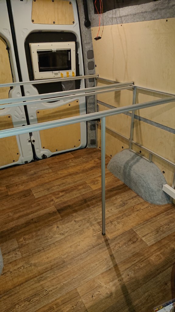

Als nächstes habe ich auf ca. einem Meter Höhe in den Schwellern Nietmuttern versenkt und zwei Querträger fürs Bett aus Aluprofilen installiert. Weil ich grundsätzlich ein skeptischer Mensch bin, hab ich dem ganzen noch Vertikalstützen verpasst, ist aber nicht weiter wild, weil ich im Heck noch viele Befestigungspunkte brauche. Hab mich außerdem einmal verbohrt, bzw. die Nietmutter hat durchgedreht....da war nichts zu retten.
in einer späteren Version hab ich den Querträger nicht mehr aus 20x20 Profilen sondern aus 30x30 Profilen gebaut - war dann doch erheblich stabiler. 20x20 eignet sich hier nur bedingt.

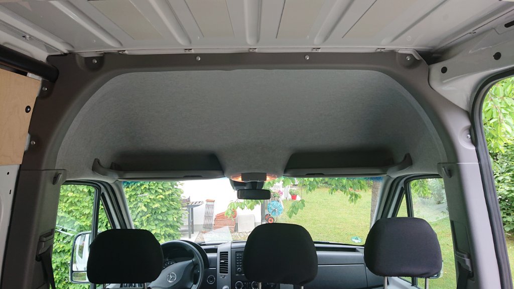

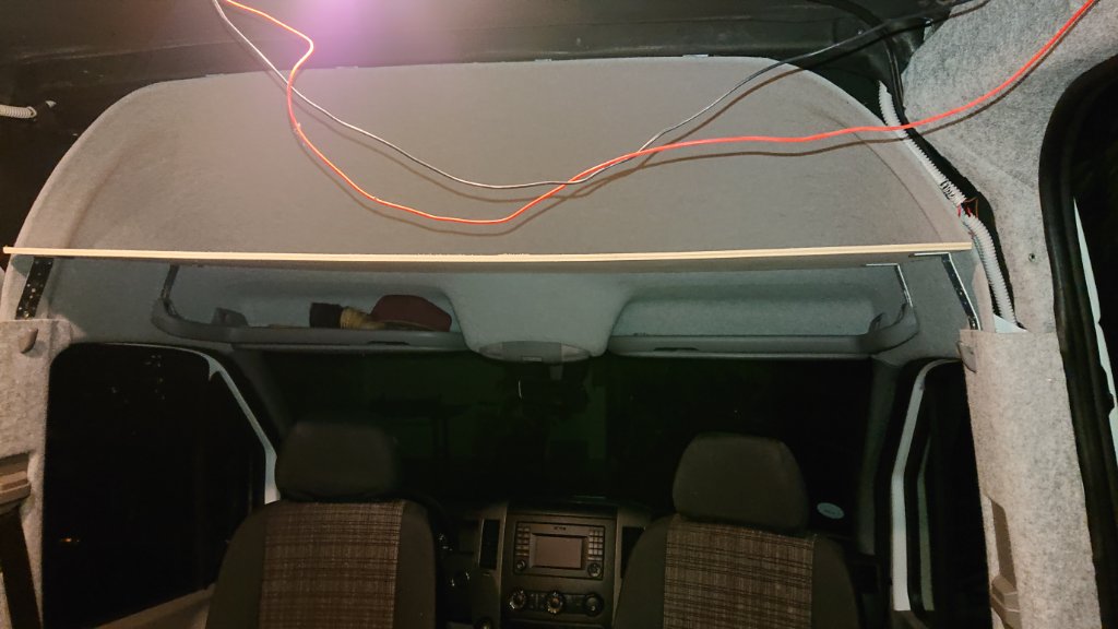

Als nächstes hab ich dann ein Brett m Fahrerhaushimmel mit Winkeln durch die Handgriffschrauben befestigt.
Das Ganze wurde dann mit 9mm Multiplex verkleidet, von unten hab ich die Platte gefilzt und hinten mit einer Querverstrebung für die Steifigkeit der Platte versehen.
