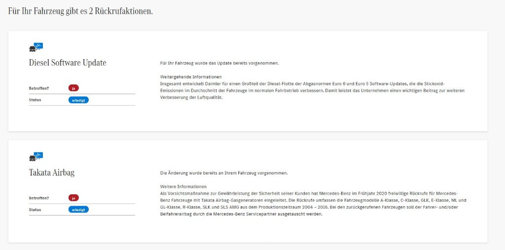

Rückruf? Ich habe noch keine Mitteilung wegen eines Rückrufs bekommen. Mein 316 CDI hat OM651 mit EZ 2012.arthur74 hat geschrieben: 30 Jan 2021 18:46
Vom Rückruf betroffen sind Sprinter mit OM651-Motor von EZ 2011 - 2018, also Euro 5 und Euro 6.
Wer hat schon einen Rückruf hinter sich und was wird da gemacht?
