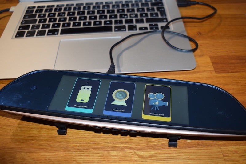

Bei mir funktioniert die Kamera out-of the Box nur im "Recorder-Mode", in den anderen beiden scheint die Software abzustürzen. Habe mich aber auch noch nicht mit den Einstellungen auseinandergesetzt.

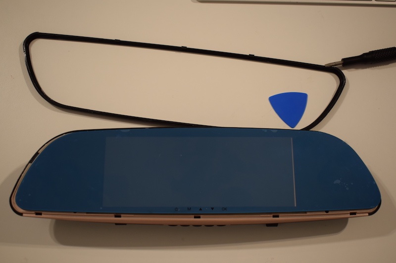

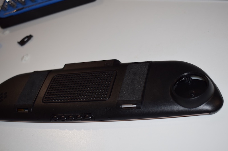

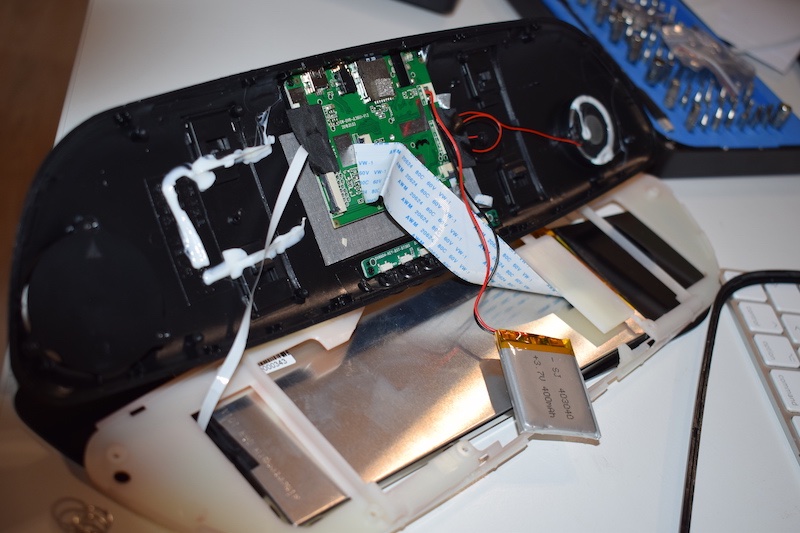

Die Frontkamera lässt sich gut ausbauen: Das Gehäuse lässt sich an der Ecke oben rechts vorsichtig auseinandernehmen.
Dann nur noch ein paar kleine Kreuzschrauben und alles ist offen.
Die Kamera kann dann einfach ausgebaut werden. Die 4 Laschen für die Befestigung habe ich ebenfalls gleich entfernt.
Das Ergebnis sieht dann so aus:
Die offenen Stellen im Gehäuse werde ich noch mit schwarzem Kleber zukleistern. Die Software verkraftet die fehlende Frontkamera.
Einen passenden Adapter für die Aufnahme an der Windschutzscheibe kann man in China direkt bestellen (in D habe ich nichts gefunden). Ich warte noch auf Rückmeldung vom Hersteller, welcher genau für den 906 passend ist.
Ich hoffe, dann habe ich für zusammen ca. 30 EUR einen Innenspiegel, um die Kinder auf der Rückbank zu beobachten, meine Frau hat was um sich die Haare schön zu machen und ich kann bei Bedarf nach hinters Fahrzeug schauen.

Ich habs noch nicht auseinander. Wo genau verläuft die Trennung? Ist es der schmale schwarze Streifen um das Spiegelglas, der ab muß, oder trennt sich das weiter innen? Der schmale schwarze hintere Rahmen löst sich hier nicht von den unteren "Ecken"...
JanN
- Beiträge: 1335
- Wohnort: Hannover
Re: Günstige Dashcam mit Rückfahrkamera
Nun dochJanN hat geschrieben: 17 Feb 2021 13:18 Der schmale schwarze hintere Rahmen löst sich hier nicht von den unteren "Ecken"...

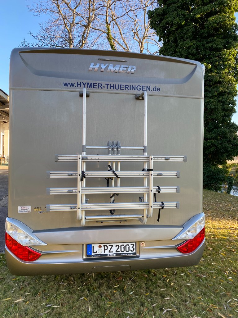

Ich habe bisher keinen Innenrückspiegel im vollintegrierten WoMo, was mich extrem nervt und möchte an dieser Stelle vorzugsweise eine quasi permanent laufende Rückfahrkamera (als Rückspiegel) und vorzugsweise integrierte Dash-Cam montieren. Bisher war/bin ich kpl. ALPINE-infiziert, will/werde jedoch maßgeblich wegen der Kurzlebigkeit und Preisintensität der Produkte im WoMo gänzlich auf HiFi verzichten, sondern auf ein "Minimum" nützlicher Helfer reduzieren. Statt der Dash-Cam wäre mir sogar eine Frontkamera hilfreicher, weil ich heuer fast 2 Jahrzehnte quasi immer mit PDC fuhr, resp. ohne nicht mehr möchte.
Die vordere Kamera könnte/müßte sicherlich in den Grill, aber die hintere möchte ich ungern als Galgen oben, sondern vorzugsweise im/am Nummernschild.

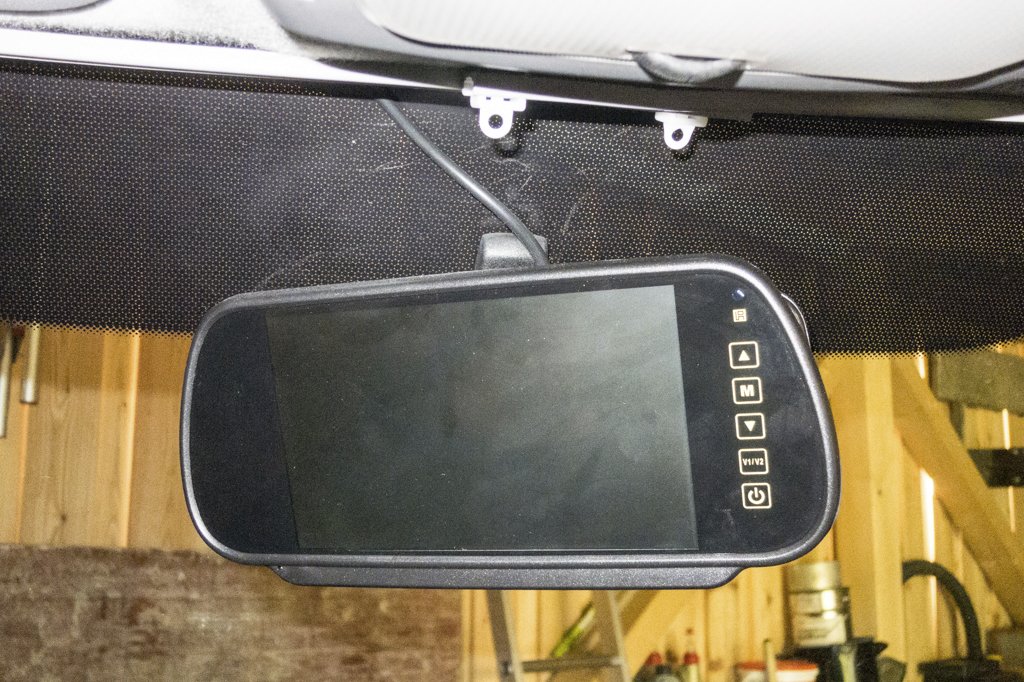

ich hab bei mir hinten so eine Billig-Kamera aus China verbaut - Kosten ca. 20 €.
Funktioniert mit Funk bei mir bisher problemlos.
Der Monitor wird dabei einfach über den Rückspiegel geklipst - was bei dir leider nicht möglich ist.
Da ich aufgrund meiner Einbauten über den Spiegel sowieso fast keine Sicht nach hinten habe (Fenster wären eigentlich da), habe ich auch schon überlegt, ob ich nicht die Kamera im Dauerbetrieb laufen lasse. Ich müsste dafür ja die Kamera nur mit einer festen Stromversorgung (nicht mehr über Rückfahrscheinwerfer) ausstatten. Ich weiß aber nicht, ob die Kamera/Monitor für eine Dauer-Aktivierung ausgelegt ist.

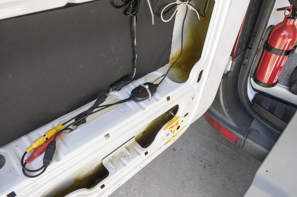

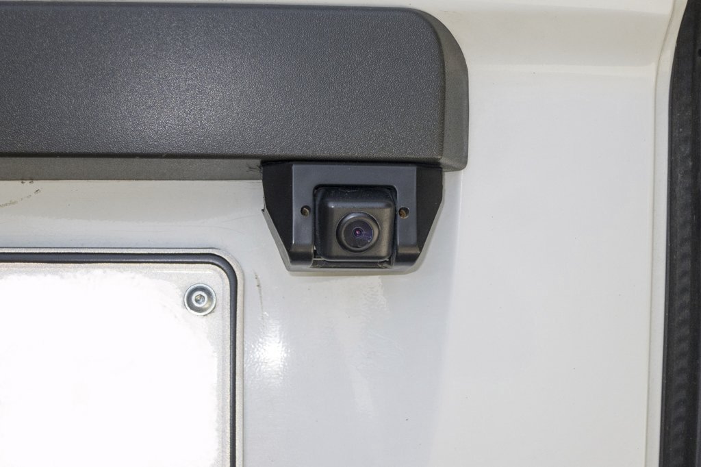

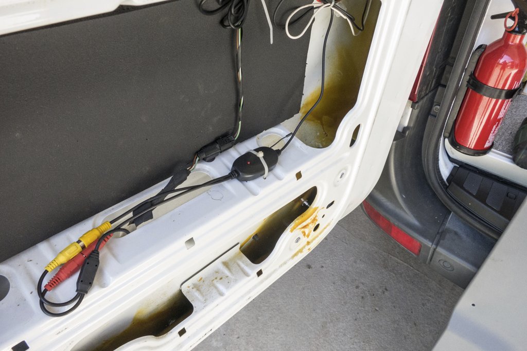

Kameras permanent mitlaufen lassen ist prinzipiell möglich. Allerdings sind die Kameras mit der Cinch-Buchse fürs Videosignal und dem runden Hohlsteckeranschluß für Spannung dafür nicht optimal (edit: bedeutet hier 'nicht geeignet'). Denn die Kameras als solche arbeiten mit (edit!) 3,3 Volt, und der deshalb nötige Spannungswandler von 12 Volt herunter ist in dem Knubbel im Kamerakabel eingegossen und produziert dort recht viel Wärme, was bei Dauerbetrieb weder seiner Lebensdauer, noch der Fahrzeugsicherheit zuträglich sein dürfte. Anders ist das mit den Kameras, die mit einem vier- oder fünfpoligen Kabel mit 2,5mm-Klinkenstecker am Ende vom Spiegel-Monitor mit Strom versorgt werden. Kameras mit dem vierpoligen Kabel können auch an einen 40-Euro Videoumschalter (wie oben erwähnt) angeschlossen werden, der wiederum das Videosignal über Cinch-Stecker ausgibt, der dann wieder an jeden beliebigen Videomonitor angeschlossen werden kann. Und an dem Umschalter kann man dann auch gleich die Frontkamera mit anschließen...
@Rosi Eine Rückblickkamera auf Nummernschildhöhe taugt nicht als Rückspiegelersatz, denn von da sieht sie nicht weit genug nach hinten.
Edit: Ich habe sicherheitshalber mal eine Billigkamera aufgemacht und nachgemessen: Der Spannungswandler reduziert auf 3,3 Volt! Die originäre Betriebsspannung für die günstigen CMOS-Kameras liegt also bei 3,3 und nicht wie irrtümlich von mir angenommen bei 5 Volt.

Bei manchen Kameras für die Dachmontage steht in der Einbauanleitung, dass diese nicht zum Dauerbetrieb geeignet sind. Die Kameramodule selbst stammen mehr oder weniger alle von derselben Bauart. Ich bin daher etwas Vorsichtig in der Aussage, dass diese Bauteile zum Dauerbetrieb geeignet wären.JanN hat geschrieben: 04 Apr 2021 00:57Denn die Kameras als solche arbeiten mit 5 Volt, und der deshalb nötige Spannungswandler von 12 Volt herunter ist in dem Knubbel im Kamerakabel eingegossen und produziert dort recht viel Wärme, was bei Dauerbetrieb weder seiner Lebensdauer, noch der Fahrzeugsicherheit zuträglich sein dürfte.
Aber der Hinweis auf den Spannungsregler in dem Kabelknubbel ist gut. Da kann man als Ausweg einen Spannungsregler auf 7V vorschalten, um den Leistungsverbrauch in dem Knubbel zu reduzieren.

@Vanagaudi Ich habe oben verdeutlicht, was ich gemeint habe. Bei den Kameras, die die passende Spannung über das kombinierte Kabel zugeführt bekommen, sehe ich allerdings keinen Hinderungsgrund für Dauerbetrieb, da die Spannungswandler in der Umschaltbox oder einem Monitorspiegel hochwertiger und besser belüftet sein durften - jedenfalls werden die beide nicht so warm/heiß. Und der Kamera an sich sollte Dauerbetrieb mit passender Spannung nichts ausmachen - schließlich läuft die Original RFK im 906 auch ständig, und z.B. CMOS-Überwachungskameras auch.
